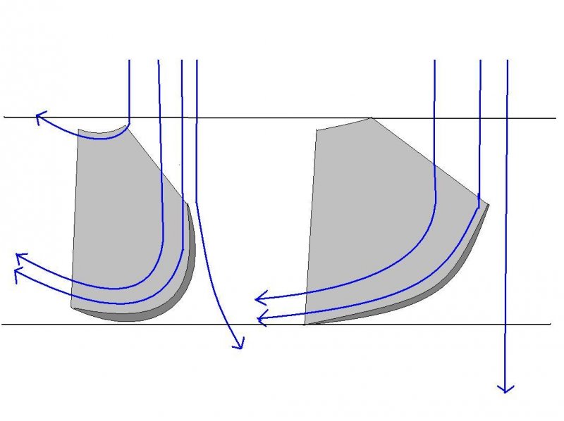

(#) gyzoli válasza Tápos Lajos hozzászólására (») Máj 25, 2009 /
Én nem akarok beleszólni, mert ügyes, stabil munka, de azért a lapátok formája még szemre sem tetszik, szerintem túl kis átmérőjű csőből vágtad ki, nem használja ki jól a szelet, szerintem ha újat készítenél, legalább 12 cm átmérőjű csőből, sokkal jobb lenne a hatásfoka.
(#) kingkey válasza gyzoli hozzászólására (») Máj 25, 2009 /
30 centisnél kisebb átmérőjűből nem igazán lenne szabad dolgozni.
Vagy ide, vagy az indexes topicba beraktam a körívszelvény paramétereit, jó lehet az, de ez kis átmérőjű csőnek tűnik.
Persze ez csak okoskodás...
(#) gyzoli válasza kingkey hozzászólására (») Máj 25, 2009 /
Nem vagyok szakértő ,de azért próbáltam ábrázolni a lapátok keresztmetszetét, és a szelet, a bal oldali lapát az, amit az előző képen látni lehet, a jobb oldali meg szerintem az, amilyen kellene legyen egy lapát, hogy jól kihasználja a szelet, és nagy sebességgel pörögjön, mert egy ilyen generátornak nagy sebesség kell.
Ilyen lapátokkal sokkal jobban működne.
(#) Szebence válasza gyzoli hozzászólására (») Máj 25, 2009 /
Jó, hogy pont ez a téma merült fel!
Ma találtam itthon pont 3db 63cm hossz, 14,5cm széles lemezt. Ezekből szeretném elkészíteni a lapátjaimat csak nem tudo, hogy milyen alakzatúra vágjam ki. Csatoltam pár formát, amit én rajzoltam. Hol kellene a legszélesebbnek lennie, meg mennyire kerekítsem le az aljánál meg a tetejénél?
Így, hogy még nincs ív a lapátokban így elég könnyen hajlik a lemez. Ha majd lesz benne ív, akkor ugye már nem fog így hajladozni? Vastagsága kb 0,5mm
Szerk.: A 3 lapátos kivitelezésűt szeretném én is megcsinálni.

Üdv! 0,5mm-es lemezből NE csinálj lapátot, vagy csak max 10cm hosszút, (de azt meg minek?) Ha te könnyen meg tudod hajlítani akkor a szél is. Szerintem kb 3mm-es az ami már jó lehet, legalábbis nálam a segédlapátok ilyenek.
(#) Szebence válasza pudding1 hozzászólására (») Máj 26, 2009 /
Háát máár késő Mivel senki sem válaszolt, így megcsináltam, "nagyon jó lett" így, hogy belevittem az ívet a lapátokba így teljesen merev lett. Meghajlítani könnyen csak úgy tudtam, hogy hosszábe, de nem maradt úgy csak "rugalmas" volt. Így, hogy beleraktam az ívet, amitől lapát alakú lett, így nagyon erős. Mire rögzítsem fel? Sok helyen láttam, hogy féktárcsaára teszik fel a lapátokat.
