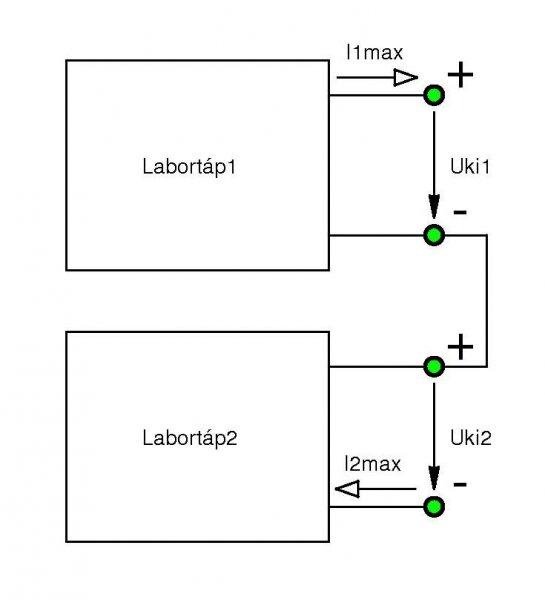

Nyugtalanító amit mondasz!
Én abszolút elvárom egy labortáptól, hogy ne ő, hanem én dönthessem el, miként akarom használni. A mellékelt rajz szerinti összekötés ALAPKÖVETELMÉNY.
Mindkét táp tudja nekem az Uki-t stabilan, és ha átlépem az Iki-t akkor szépen szabályozza le a feszültséget. De hogy mit csinál a másik táp, ahhoz semmi köze az egyiknek (remélem).
Az persze elég frankó lenne, ha az egyik táp áramkorlátjának működésbe lépésekor, a másik táp feszültsége is el kezdene csökkenni, de ennyire nem vagyok maximalista.
Alkotó

Ez a rajzod is hibás! Mert nincs garancia arra hogy az I1max áram a Labortáp1-be tér vissza!! Lehet hogy a Labortáp2 negatív pólusán fog visszafolyni, összegződve a I2max árammal. És ha ezen az úton egy olyan alkatrészen keresztül folyik át ami már nem bírja a a dupla áramot akkor jön a füst... Pedig te csak 2 ampert állítottál be mindkét oldalnál, és nem érted mért szállt el egy 3 ampert bíró alkatrész...
Ahhoz hogy jól működjön a dolog az áramfigyelésnek mindenképp az abszolút pozitív és az abszolút negatív ágban kell lennie. Nem a közösített GND-t adó ágban!
Lásd a mellékletben !
„Az persze elég frankó lenne, ha az egyik táp áramkorlátjának működésbe lépésekor, a másik táp feszültsége is el kezdene csökkenni, de ennyire nem vagyok maximalista.”
Én igen. És tudja is az enyém, de csak ha akarom ezt a szolgáltatást

Akkor ha jól értem, ez nem ennek a tápnak az egyedi hibája, hanem minden olyan "tápegység-rendszerre" igaz, ahol két egyforma modul képezi a felépítést? Csak akkor hiteles az egész, ha az egyik modul a pozitív, a másik pedig a negatív ágban "figyel"?
Ha így van, akkor itt elég súlyos hibák vannak a gyakorlatban. Az eddigi összes tápomnak azonosak az egyes tápmoduljai, sőt az eddig látott "gyári" labortápokban is így van.
Viszont nem jelentkezett a felvázolt hibajelenség még egyszer sem, de ennek az is oka lehet, hogy ezek a tápok a dupla áramtól jóval többet is kibírnak egy ideig.

(#) dB_Thunder válasza _Alkotó-bb hozzászólására (») Máj 29, 2009 /
„Akkor ha jól értem, ez nem ennek a tápnak az egyedi hibája, hanem minden olyan "tápegység-rendszerre" igaz, ahol két egyforma modul képezi a felépítést? Csak akkor hiteles az egész, ha az egyik modul a pozitív, a másik pedig a negatív ágban "figyel"?”
Úgy ahogy mondod !
De, hogy ez a hibajelenség a gyakorlatban jelentkezzen arra igen kicsi az esély.
Valószínűleg olvadóbetét is van a labtápokban, és az meg is védi az ilyen szélsőséges helyzetektől.
Ha meg a mérnökök mindent tökéletesen oldanának meg, sosem kellene újat venni semmiből, és felkopna az álluk.
Én nem így gondolkodom, nem is ebből élek. De nem is nagyon kellet még javítani az eddig megépített áramköreimet. ( hibák zömét a mechanikus alkatrészek elhasználódása adta eddig )
