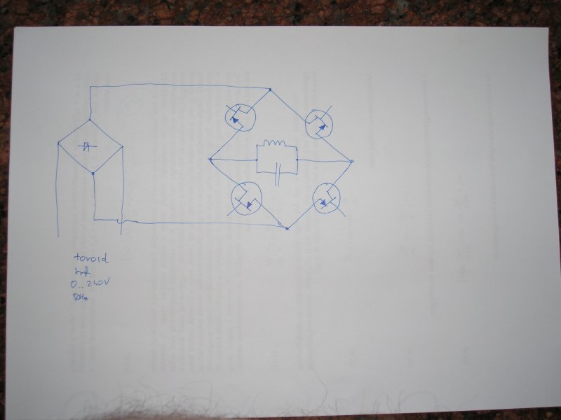

Jelenleg egy 4 menetes , 6os rézcsőből csinált tekercsre 5 db 22 nf (1600 volt ) kondenzátort tettem. +12 voltról egy soros 10 ohmos ellenállással feltöltöttem a rezgőkört, majd szkóppal mértem a lengést. 430khz környékén lengett, további kondenzátorokat fogok rátenni és kb 150 - 200 khz közé hangolom be.
A rezgőkört 2-2 IGBT-vel illetve paralell kapcsolt IGBT egységekkel (45 A, 1200 V , 2 usd/db) ( mint egy graetz híd) rezgőkör a "váltakozó irányú" oldalak közé kötve , a híd egyirányú oldalára pedig az erős egyenáramú tápot kapcsolnám. Kérdésem : A hídba kapcsolt IGBT-k vezérlését hogy lehetne megvalósítani , tekintettel a galvanikus elválasztásra és a sebességre? Azért választottam a hídkapcsolást , mert így a rezgőkörbe mindkét periódus alatt lehetne energiát bepumpálni. A vezérlés digitális része 14 mhz ről, egy Lattice EPLD -ben lenne megírva , ezzel semmi gondom nincs , de nem tudom hogyan lenne szerencsés a vezérlés "összehozása" a híddal.

Ha 430kHz-et mértél kezdeti rezonanciafrekvenciaként, és ekkor 5*22nF volt rajta, akkor a Thomson képlettel az induktivitás nem több mint 0.4nH, ami véleményem szerint igen kevés. A magas rezonáns frekvencia a kondenzátorokban nagy veszteséget okoz, ezért is, ahogy írtad, valahogy "lejjebb kéne jönni vele". Persze minden megváltozik, ha beteszed az izzítani kívánt vasat. Mire szeretnéd használni? Nékem is tervben van egy ilyen hevítő készítése, de alu-olvasztásra. Volt szerencsém egy ilyen gyári indukciós kemencét megnézni, és működés közben látni, ez 8kHz-en ment, és 45kW-os volt. Viszont olvasni olyat is a szakirodalomban, hogy edzőtekercsek több tíz MHz-en mennek. Na most hogyan is van?

Szándékomban van még további kondenzátorok rákapcsolása (7-10db) Úgy szeretném belőni , hogy a rezonancia frekvencián hajtom (nem tudom még mi lesz az optimális , de 100 khz környékére saccolom ( teljesítmény vs. melegedés alapján) ) Azért párhuzamos a kör , mert ennek az impedanciája a rezonancián maximális , igy ott nem vesz fel áramot. Ha vasat dugok bele , elhangolódik és máris megy bele a szufla. Én az induktivitást az L=1/(C*(2*pi*F)^2) képlettel ( lehet elírtam , ellenörzésképp: (2*pi*432000)=2714336,053 ennek a négyzete 7,3676E12 Ez szorozva a kapacitással (110E-9 =110 nF) 810438.28 Ennek 1/x e: 1,234 E-6 , vagyis 1,23 mikrohenry) lehet én bénáztam el a számolást , a thomson képlet séróból ment, lehet felejtek. F=1/(2*pi*gyök(L*C)) A kondenzátorokat így nem kell külön kábelezgetni , hanem szépen a csőszárra forrasztom. Lehet kevés lesz a menetszám , de ezen lehet segíteni , bár nem szeretném a tekercs hosszát növelni, mert ez a teljesítménysűrűséget csökkenti( nagyobb térfogatra oszlik el) az IGBT vezérlésre várnék ötletet, igazából az elképzelésem az , hogy néhány menetes tekercsekkel ( híd oldalanként egy-egy középleágazásos tekercs, a közepe az IGBT forrás vagy nyelő ( híd táplálási pontjai) ra lenne kötve és a vezérlést a tekercsek ellenütemű jeléből kéne kialakítani. (azért ellenütemű hogy a híd két oldala ne legyen egyszerre bekapcsolva) Ezt a középleágazás biztosítaná. Mivel analóg elektronikában nem vagyok nagyon járatos , erre kéne valami rajz.

(ez az én okoskodásom, és azért írom hogy ha hibás rámutassatok) Ha a párhuzamos rezgőkör kondenzátortelepe 14 db 22 nF os kondenzátorból állna (össz kapacitás kb 308 nF és az ebben tárolt energia pedig (1/2*C*U^2) 300 voltos töltőfeszültséggel számítva 0,01386 joule. Ha ez belesűl a tekercsbe és onnan a munkadarabba , akkor periódusonként ennek kétszerese (a hídkapcsolás mindkét periódust tudja kapcsolni) vagyis 0,0277 joule pumpálható. A rezonancia frekvencia ( kimérhető itt 308 nf és 1.2mikrohenryvel számolva 261 khz. Ezt a frekvenciát figyelembe véve 7,25 kW elméleti teljesítményre képes a kütyü. Erre jönnek a veszteségek ( tekercs ohmos , kapcsolóelemek, kondenzátor és csatolás) Kiváncsi lennék helyes e a gondolkodásom, mert ez alapján próbálkozom méretezni gépem.
A képlet és a számításod is helyes, én voltam felületes, a 2PI-t kihagytam. Elnézést a félrevezetésért! 1.2uH már nem olyan hihetetlen.
Vezérlés: TL494 csatoltótrafóval, ahogy írtad. Nem jó? Én csak a kondenzátorok vesztesége miatt aggódok, ha több száz kHz-en x*100A folyik rajtuk, nem fognak a melegedésen túl megfőni? Ha jól tudom, ilyen célra van a Vishay cégnek spec. kondenzátora, hűtőfelülettel. Bár ha nem próbálod ki ezeket, soha nem is tudod meg, hogy nem működne-e, ebből a szempontból én is csak elmélkedek...
Milyen kapcsolóelemeket használsz? Ahogy elnézem, 4db IRFP460 tökéletes ilyen célra.

Kiszámoltad a renzgőkör jósági tényezőjét, illetve a csillapítást? Mi jött ki a mért induktivitás és kapacitás értékekkel?

Szerintem a szerelés nem éppen kompetens. Nem tudom hány watt teljesítményre kívánod méretezni , de a pufferkondenzátorok és a diódahidak vezetékei karcsúnak tünnek. Továbbá az igbt-k tokozása alapján nem a legbrutálabbak, ezzel a hűtéssel max 10 A-t saccolok . Ha hídkapcsolásban táplálod a rezgőkört , javasolnám az osztott hűtőbordát , hogy lehessen direkt , szigetelés nélküli hűtést (a borda és a tok közti szigetelésről beszélek , ami rontja a hűlést) és masszív áramhozzávezetést alkalmazni. Ahol én tartok : Az első próbálkozás (amiről fénykép volt fent) szép volt ugyan de kiszámolva nem tudhatja azt a teljesítményt amit szeretnék belőle "kifacsarni" így ujragondolom az egész terveimet. Jelenleg a kondenzátortelepem alkotom ismét , mert számításaim szerint zsákutcába jutottam. Sikerült olcsón szereznem IFR G4PH50UD igbt-t szerezzek ,és erre szeretném optimalizálni a kapcsolást. A frekvenciát mindenképp csökkentenem kell , és ez nem megy másként mint a kapacitás és az induktivitás növelésével. A számításaim szerint a rezgőkörben óriási , mintegy 300 A áram folyik ( a tekercs és a kondenzátor közt) , és erre töltök rá az igbt-kkel. A kondenzátortelepet 100 db 33 nf os kifejezetten impulzusüzemre való kondenzátorokból építem össze , réz sinekre , hogy az egy kondenzátorra jutó áram alacsony legyen , bírják a hozzávezetések. A tekercs anyaga továbbra is marad a vörösréz cső, folyadékhűtéssel. Egyre inkább látom ,hogy ez nem játék , ha valamirevaló teljesítményt akar kivenni belőle az ember akkor nagyon precíz kivitelezés szükséges Minden jót , sikert az építéshez!
