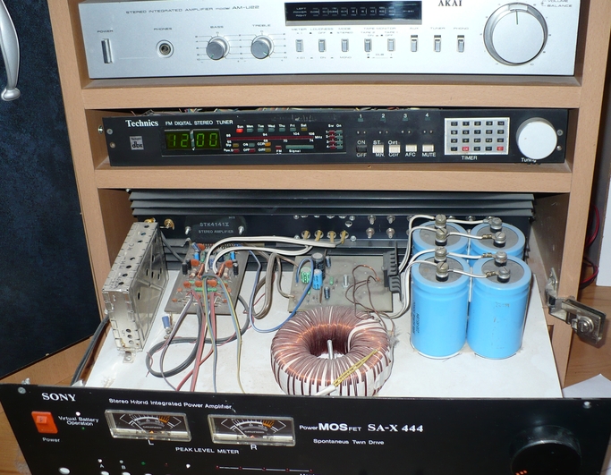

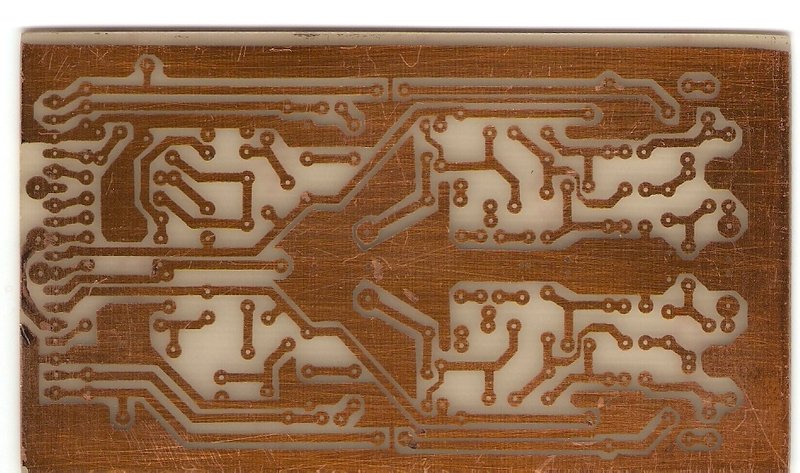

(#) a spojleres válasza cicne23 hozzászólására (») Jún 8, 2009 /
szia itt az stk 4141 erősitő panelja a nagyitást ugy állitsd be hogy a panel hossza 115 mm
viszont ebben van hangszinszabályzo is de ezt kihagyhatod ha akarod de ez elég jol müködiik nekem már 13 éve
rakok fel még egy fotot a kész erősitőről a kedvedért levettem a tetejét
majd megkeresem a kész kapcs rajzot is csak épitkeztem és nagy a rumli a költözés ota dokumentumok terén
viszont szerencséd van mert találtam nem egy hanem 2 db panelt is készen ha megtalálom a rajzot emailben ha küldesz cimet elküldhetem vagy valahogy megbeszéljük

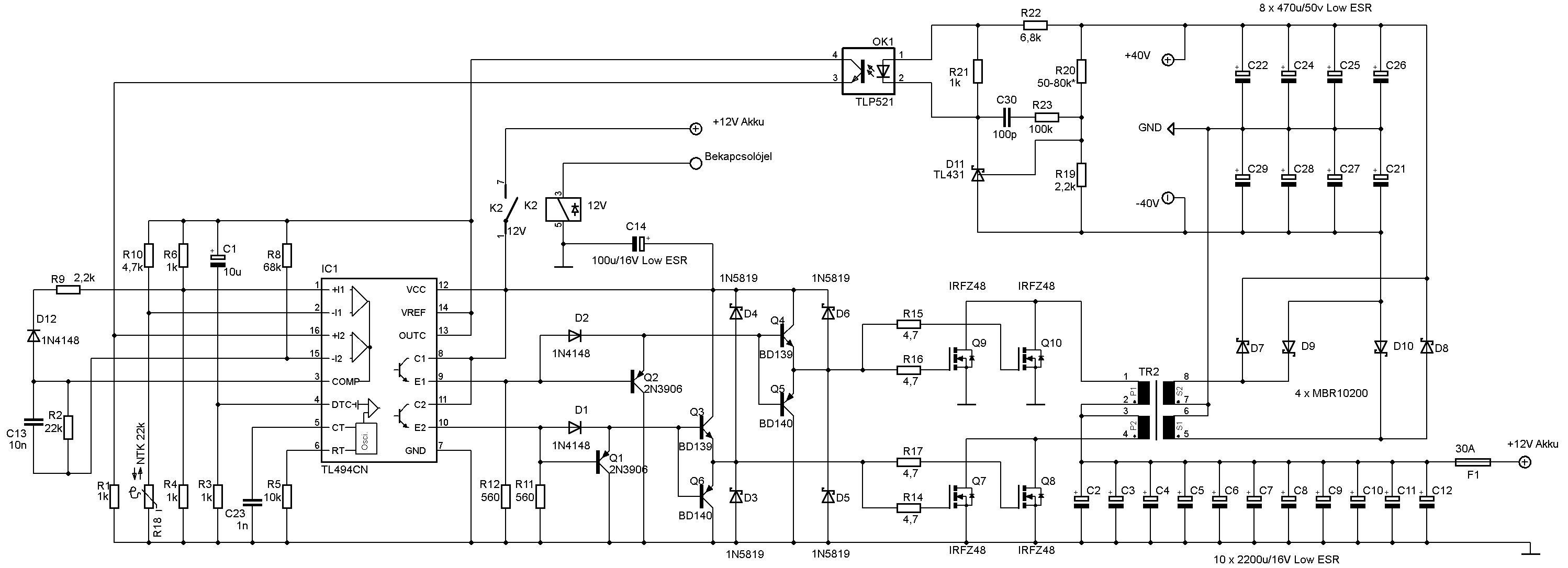

Helló mindenkinek, keresek 1 olyan kapcsolást ami 12v egyenáramból 40v +- földet állít elő egy 100 w-os erősítőhöz kéne a kocsiba. a válaszokat előre is köszi!
(#) MolnarG válasza Benx032 hozzászólására (») Jún 8, 2009 /
Tessék!

(#) Benx032 válasza MolnarG hozzászólására (») Jún 8, 2009 /
Köszike de lenne még 1 kérdésem a tr2 ahogy látom egy transzformátor! Az lenne a kérdésem hogy milyen trafó kell oda? előre is köszi!
Én nem építettem meg a kapcsolást, nem tudom milyen trafó kell oda. Van kapcs.üz. tápos topik keresd fel, ott biztosan tudnak segíteni.
(#) Twister válasza Benx032 hozzászólására (») Jún 8, 2009 / 1
hát ez nem mezei trafo nem ám kb 100khz fölött müködnek de előtte mielőtt még megterveznéd a tápot előtte számolgasd ki az anyag árat mert nem olcso az ic se meg a fetek se 100 ft osak csak a kondikért vagy 2000ft ot a tranyokért meg vagy 4000ft ot perkázhatsz le
és egyszerübb táp nincs ennél ugytom
(#) lapose válasza Benx032 hozzászólására (») Jún 8, 2009 /
Ebben a topikban mindenre kapsz választ, és segítséget is:
