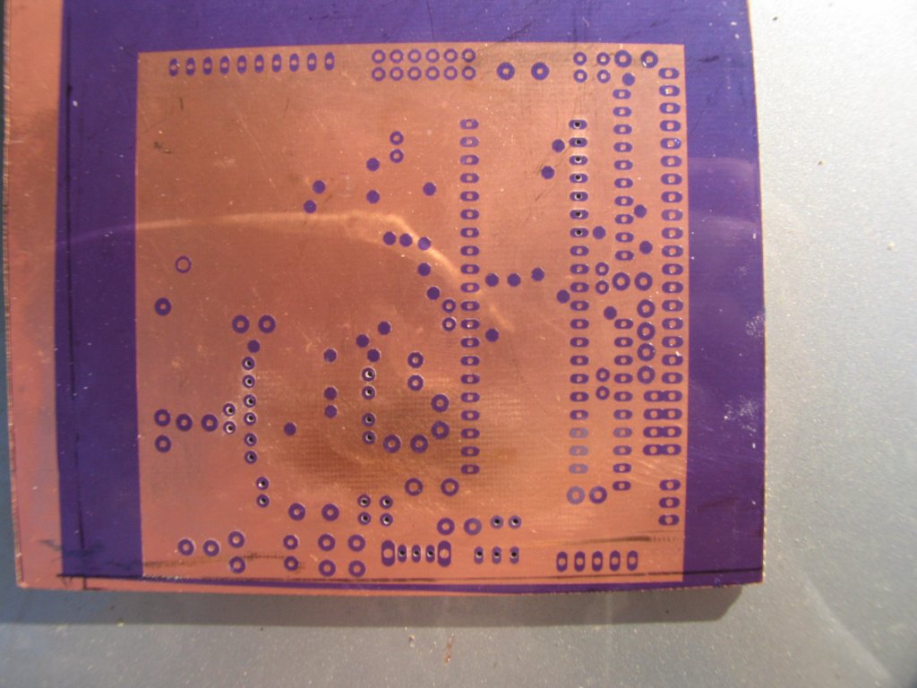

(#) gulasoft hozzászólása Jún 18, 2009 /
Na egy kép a fóliás és a pauszos maszkról:
A maszkok egymás mellett
(#) Sir-Nyeteg válasza gulasoft hozzászólására (») Jún 18, 2009 /
Én fóliát használok. Ezzel a jelenséggel én is találkoztam, de egyik napról a másikra, és kértem is segítséget ebben a topicban. Nekem a megoldás erre a következő volt:
5 beállítás létezik nyomtatómnál: vázlat, gyorsnormál, normál, minőségi, maximum minőség. Nah 2 utóbbival fordult elő ez a repedezés, de eszembe sem jutott, hogy pont emiatt lett rosszabb a minősége. Amint normálra vettem a minőséget, kb olyan fedést kaptam, mint te a pausszal. Azért továbbra is duplát rakok egymásra. Nyomtatóm: HP psc 1350
A fóliás maszk:
(#) gulasoft válasza Sir-Nyeteg hozzászólására (») Jún 18, 2009 /
Hát a pauszos magáért beszél. Ebből nem kell kettő.

(#) mammut hozzászólása Jún 18, 2009 /
A következő problémám akadt! Nem tudom milyen UV csövet vegyek NYÁK levilágító berendezéshez!
Mivel sok helyen azt sem tudják megmondani, hogy mi a tárgy hullámhossza, nemhogy mi az UV besorolása....
Szal egy UV csönek van alkalmazási köre (rovar irtó(BLB/BL típus bevonat szerint), pénzvizsgáló(BL/BLB színtén bevonat szerint), víztisztító/gyógyászati(BLB) )..
A problémám, hogy ott álltam Kecskeméten a SZA-CO KFT-nél töketlenül és nem tudtam választani a terítékből!
Ezért érdeklődnék, hogy kinek hogyan, és milyen UV cső vált be idáig levilágításhoz?
Egy átlagos 15W-os BLB cső biztos olyan hullámhosszon dolgozik ami nekem a P20 lakkhoz passzol?
Vagy válasszam a veszélyesebbik HXL(i) lámpás módszert?
A segítő válaszokat nagyon szépen köszönöm!!!
(#) levii válasza mammut hozzászólására (») Jún 18, 2009 /
A P-20hoz és a gyári lakkokhoz is UV-A fény kell.
Ha a HMLIre gondolsz akkor azt kell hogy mondjam hogy az egyáltalán nem veszélyes, a HGLI az igen.
Ha nem számít az idő túlzottan aza van 20perced a világításra akkor a HMLIt ajánlom ugyanis annak csak egy foglalat eg egy vezeték kell és mehet a levilágítás.
A HGLI egy kicsit bonyolultabb. Néhány fórumtárs használt LEDeket is levilágítóban. A csőnél is az a lényeg hogy UV-A tartományban is legyen fénykibocsájtása. Germicid csövet nem ajánlom mert veszélyes akárcsak a letört búrás HGLI.
(#) mammut válasza levii hozzászólására (») Jún 18, 2009 /
Köszi, de a ledes technika felejtve, a HMLI jönne szóba az Uv technológia után!
Nekem ehhez a csőhöz vannak felszereléseim, mert a HILTI-ben acsarnokvilágítást a lépeken látható fényforrások látják el!
1.
2.
De tisztábbnak tartom az Uv eljárást! Azért szeretnék felvilágosítást kérni abból a technológiából!
(#) sprofan válasza mammut hozzászólására (») Jún 18, 2009 /
Használhatsz sima mezei UV fénycsövet is, még akár pénzvizsgálóba valót is, de ekkor számolni kell azzal, hogy a levilágítási idő akár 25-30 perc is lehet (én ezeket használom mert ingyen kaptam pár darabot --egyébként 900ft körül van darabja--, de ha ezek nincsenek, akkor tuti inkább ledekkel oldom meg)
(#) gulasoft válasza Frankye hozzászólására (») Jún 18, 2009 /
epson dx7400 és durabrite tinta ez is. A nyomtató nem is támogatja a fóliát, rá kell rakni egy sima a4-re, mert nem húzza be, mert átlát a fólián (mondhatnám átlát a szitán)
Szóval kicsit meg kellet erőszakolni, de szerencsére pauszt olcsón lehet kapni szinte bárhol, a mérnöki irodánkon meg tekercsekben áll, és már nem használják.
(#) gulasoft válasza mammut hozzászólására (») Jún 18, 2009 /
Ez a ledes technika felejtve ez nagyon gáz duma!
1 éve világítok velük! Láttad a panelt amit ma raktam fel?
Az is azzal lett levilágítva, és a lötstopp fóliát is viszi, és a gyári lakkosat is, és a p20-at is!
Ne beszélj zöldségeket, olvass előtte! És nem kell a csövek között válogatni! Egy típus van a chipcad-nél. Veszel 3-at meg egy áramgenerátort ha nem akarsz te szórakozni vele, oszt ágyesz bugyesz. Nincsenek kérdőjelek, még a levilágítási időket is meg tudom adni mihez mennyi.
