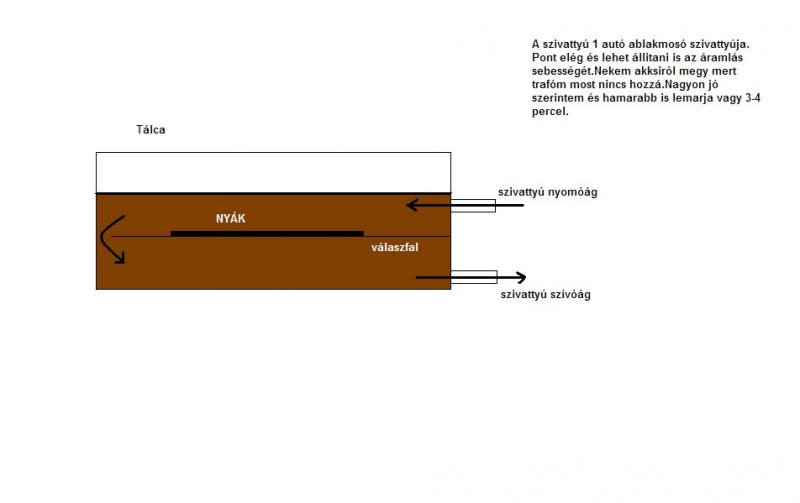

(#) zosza18 hozzászólása Jún 20, 2009 /
Üdv mindenkinek!
Én most kezdtem a nyákkészítést(ma kaptam délután a barátomtól ajándékba csak úgy 1 pikli gyorsmaratót, meg 1 A4-es méretű nyers panelt)és most csináltam hozzá 1 kis szerkezetet, amivel megoldottam a marató anyag áramlását, hogy gyorsabban marja le a rezet. Én csak kézzel rajzolok panelt anyagi okok miatt, sima alkoholos filccel(vastaggal és vékonnyal)és nagyon szépen lehet vele rajzolni, maratás után pedig mintha gyári lenne, olyan a vonalak élei.Nem kap alá a ilcnek se főleg ha figyeljük, hogy mennyi híja van még.Ajánlom minden kezdő kollégának, hogy a legolcsóbban és egyszerűbben így lehet NYÁK-ot készíteni. Csináltam 1 kis áramkört is a szivattyúhoz, hogy nem nyomja annyira erősen.Nagyon örülök neki, mert már régóta szerettem volna panelokat csinálni, mivel a próbapanelon a sok kábelezésbe majdnem mindig belekavarodtam az időről nem is beszélve, plussz az esztétika. Gondoltam megosztom veletek, mert én most nagyon örülök ...már ma 1 kivezérlésjelzőnek meg is csináltam a paneljét üdv. zosza18

(#) kobold válasza zosza18 hozzászólására (») Jún 20, 2009 /
Annak az ablakmosónak csak egy baja lesz hosszú távon: ahol a vas-klorid éri a tengelyét, ott meg fogja rágni, ettől tönkremegy a tömítése, és befolyik az anyag a motorba, aminek sok negatív következménye lesz.
Ne legyen igazam, de amivel én próbáltam, annak ez lett a vége.

(#) sprofan válasza zosza18 hozzászólására (») Jún 20, 2009 /
Például ha tudsz ingyen elektromos AC pumpát, vagy a régebbi típusú Fiat Cinquecento vagy Seicento ablakmosó motort, azok bírják az ilyesmit. Bár most jut eszebe, hogy az AC pumpákban szokott lenni egy kis fém golyó ami visszacsapó szelepként funkcionál, de ennek hiánya nem probléma (ha kiveszed vagy eltűnik).
(#) gulasoft válasza zosza18 hozzászólására (») Jún 21, 2009 /
Túlbonyolítottad.
Én az üvegessel csináltattam egy üveg edényt, az aljára egy kőlap csíkra rákötöttem egy buborékoztató csövet centiméterenként megfúrva. A buborékok eleve mozgatják a belógatott panelt, plusz ahogy elhalad a buborék a panel mellett rögtön le is viszi a leoldott rezet, ennyira egyenletes a maratás, hogy ideje nincs alámarni.
Raktam fel képet ezen a számú hozzászóláson van:444446
(#) radocziandras válasza gulasoft hozzászólására (») Jún 21, 2009 /
Ezt csináltam én is.Te mivel yukasztottad ki a csövet?Én egy 4007 es diódának a lábát levágtam és megmelegítettem és azzal likasztottam ki.Csak sajnos a végén lévő likakból már nem jön a levegő.Vagy ott lukasszam ki vastagabbal?

(#) gulasoft válasza radocziandras hozzászólására (») Jún 21, 2009 /
Egy régi 0.8-as fúrót beraktam gázlángba és azzal lukasztgattam ki. Ha a végén nem jön levegő, akkor vagy túl nagyok a lukak az elején vagy túl sűrűn vannak. Nekem a legkisebb légpumpám van amit kapni lehetett ezért van centinként, mert alapban fél centinként volt, de úgy jártam mint te, hogy a feléig ment a levegő. Elővettem ezt a műanyag ragasztópisztolyos izét, és minden másodikat beragasztottam és így nagyon király, és elég is.
