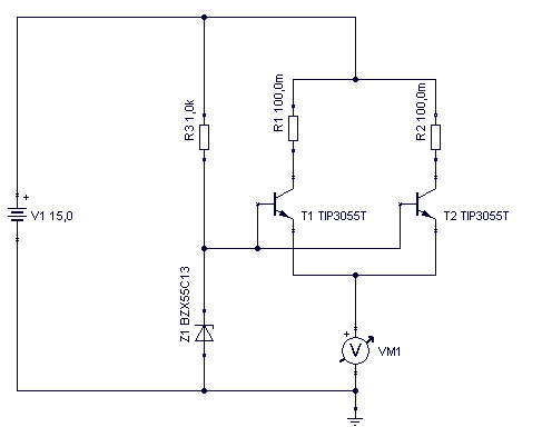

A 11.5V nem sok egy kicsit? mert az egyenirányítva 16.26V! Én egy sima 230/9VAC trafóra gondoltam, mert az egyenirányítva 12,72V és elvileg stabilizált 12V kéne, amit nem nagyon tudok megoldani, mert a 78L12 is max 5 A-t bír!
(#) eSDi válasza miklosch hozzászólására (») Márc 19, 2006 /
2 db 2N3055 párhuzamosan + 12V-os Z-dióda és kész is a nagy áramú stab. 1db 2N3055 15A bír el. de jobb a kettő mert nem melegszik annyira. Mindjárt felrakom a kapcsolást is, csak még előbb meg kell szerkesztenem.
(#) miklosch válasza eSDi hozzászólására (») Márc 19, 2006 /
köszi szépen! És akkor ahhoz kellene a 11,5VAC/120W? Nem tudod, hogy ilyet hol tudok beszerezni, vagy hol lehet ilyen toroidot tekercseltetni? Mert kerestem oldalakat, de nem igazán találtam megfelelőt.
Valahogy így! vagy a másik kapcsolás, ezt a neten találtam.
Lámpa szaküzlet! Ilyeneket szoktak a 12V-os halogén spotlámpákhoz használni. csak igy zárójelben megjegyzem, hogy nem olcsó az ilyen teljesítményű trafó.
Inkább a 2. kapcsolást csináld meg! Lefaragsz belőle 3 v. 4 tranyót mert ugye neked nem kell 30A és akkor jó lesz.

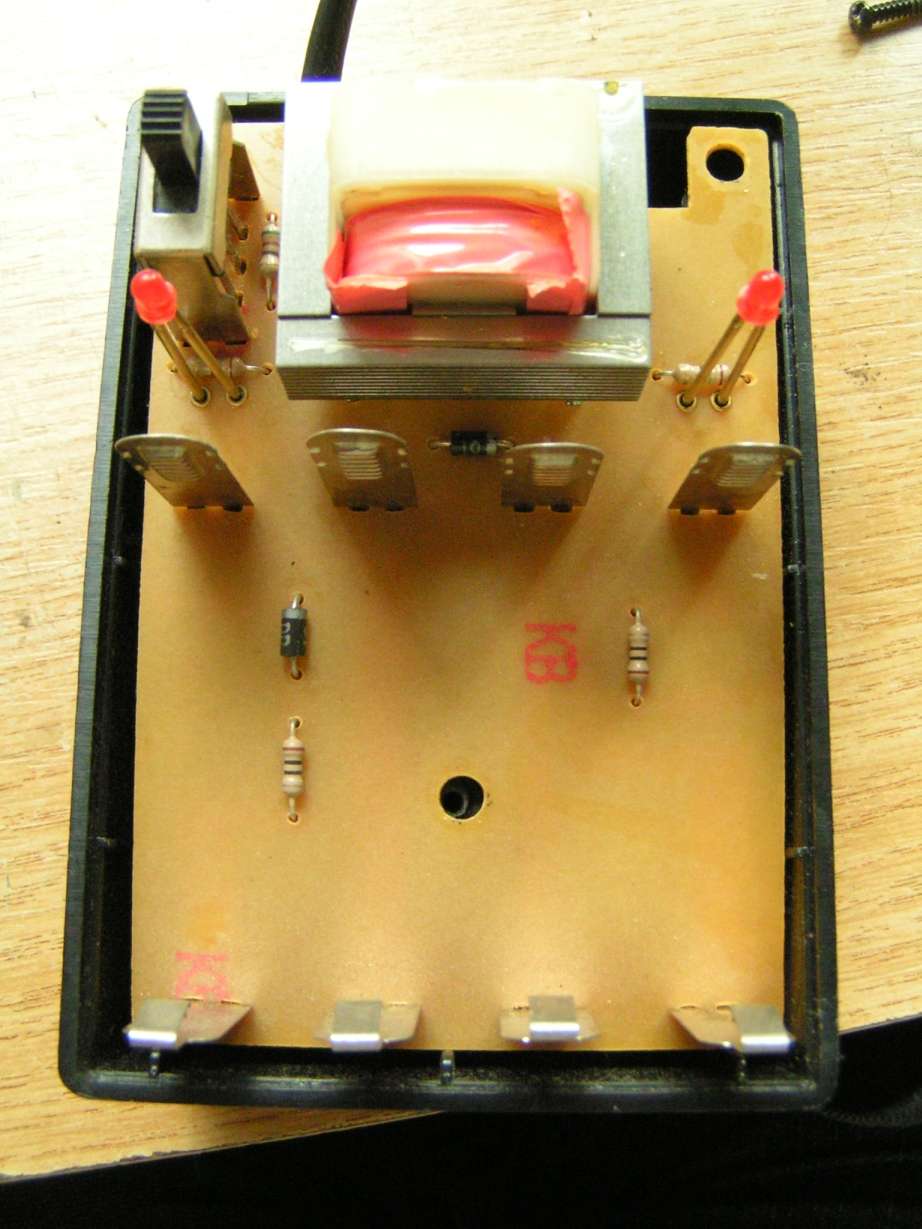

(#) Norberto válasza eSDi hozzászólására (») Máj 21, 2006 /
Nekem van itthon egy nagyon szuper, hiperintelligens, számítógép tudását meghazudtolóan okos akksitöltőm. (Remélem, nem ölte meg egyik akksimat sem még...ha eddig még nem tette meg, mostmár nem is fogja ...elteszem emlékbe...)
Megosztom veletek a TECHNIKÁT, hogy milyet NE vegyetek soha
Íme:
(#) eSDi válasza Norberto hozzászólására (») Máj 21, 2006 /
Vazze! ilyen volt nekem is, nem sokáig.........
Asszem ezt alkatrész-költség szempontjából nem nagyon lehet felülmúlni (már ha a minimalizálásra és olcsóságra törekszünk...)
(#) szabi83 válasza Norberto hozzászólására (») Máj 21, 2006 /
tipusa ?
Hát nem.
Én megunván a 12órás töltést, feltuningoltam külső tápossá és Áramgenerátort raktam bele + CD4011-el időzítőt 5 órára.
(#) Norberto válasza szabi83 hozzászólására (») Máj 21, 2006 /
Itt és MOST közreadom a típusát
(a lassú töltés folyamán 56 mA-rel tölti az akksikat...naggggyon kemény ...gyorstöltésről már nem is illene beszélni 120 mA mellett...)
