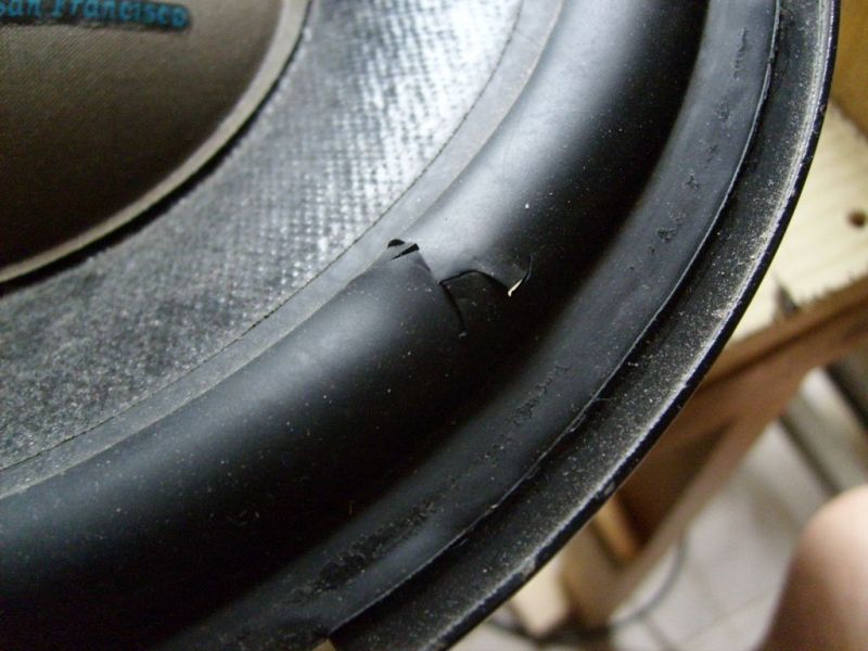

(#) Kicsa hozzászólása Jún 28, 2009 /
Olcsón hozzájutottam egy dupla hangszórós mélyládához aminek apróbb hibái vannak. Ezek közül az egyik a képen látható,kérdésem az hogy mit lehet vele kezdeni?
Sajnos a másiknál az a papírszerű tölcsér is meg van repedve,így a kérdésem két részre bomlik :
Mit lehet kezdeni a berepedt gumiszéllel illetve azzal a papírszerű anyagból készült tölcsérrel?
Gondolkozom a bicikli defektjavító gumiragasztóval és egy rossz gumibelsődarabbal való 'befenekelésen'...
Vagy ezt 'egyszerűen' lehet cserélni is?
köszönöm szépen előre is
Üdv Kicsa
(#) pl13 válasza Kicsa hozzászólására (») Jún 28, 2009 /
Inkább tegyél rá egy új habszélt.
a membránnak mi baja?
(#) Kicsa válasza pl13 hozzászólására (») Jún 28, 2009 /
Valami tompa tárggyal nekimentek szegénykének és beszakadt. Az előtte lévő tulaj megoldotta azt hogy valami epoxi szerű anyaggal átitatott talán farmerzsebdarabból összeragasztotta a hátuljáról..elölről pedig úgyhagyta,kicsit látszik de ahogy néztem,elég stabil lett. Csak sajnos a takaróanyag nem ér ki a széléig és a gumi ott is be van repedve. Tehát szintén olyan peremjavítás (csere) illetve a tölcsér külső átmérőjétől sugárirányba indulva kb 3 cm-es repedés van.
Esetleg nem tudod hogy ilyen szélt hol lehet kapni? Illetve mivel kell felragasztani? Köszi szépen
Üdv Kicsa

(#) pl13 válasza Kicsa hozzászólására (») Jún 30, 2009 /
Hát, ha leírod a membránszél méreteit, akkor meg tudom mondani, hogy létezik-e valamerre ilyen. A membránt próbáld tovább ragasztani (ide jó a kétkomp. ragasztó is), ameddig tart, a szélt meg pl. palmatex meg/odafogja. Van valamennyi tapadása gumihoz.

(#) Kicsa válasza pl13 hozzászólására (») Jún 30, 2009 /
A külső átmérője 240 mm,a belső átmérője pedig 180 mm.A külső oldalon lévő felfogóperem sugárirányban kb 9 mm,a belső perem pedig 5mm. A gumiperem vastagsága ~ .65 mm,sajnos nehéz megmérni.
Közben nézelődtem én is hogy hol lehetne ilyet kapni,egy helyet találtam ahol nem is olyan rossz áron vannak ilyenek.
Itt ni
Csak nemtudom a méreteit,egyedül hogy 250 mmes hangszóróhoz való. Majd rákérdezek a bolt üzemeltetőjénél...
Köszi szépen
Üdv Kicsa
