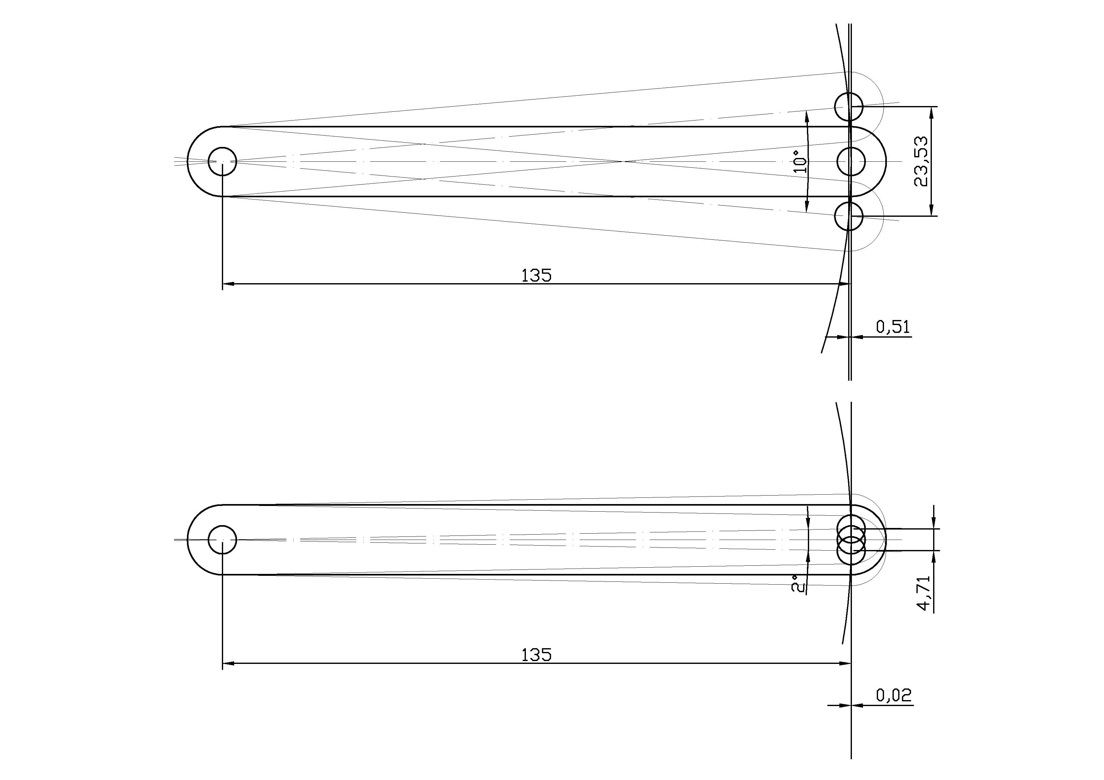

Először is akinek nincs panelfúrógépe az ehhez hasonlót összedobhat. Sajnos ritkán van használva még.
0,3- 6mm-ig képes fúrni.

A fúróállvány ötletes. Néhány ellenérvet lehetne találni, de nincs benne forgácsolt alkatrész, ami nagyon fontos előny, ha valakinek nincs kéznél egy "gépműhely".

Az nem okoz problémát fúrás közben hogy ahogy nyomod a kart le a fúró "feléd is elmozdul"? Tudom hogy "csak" milliméterekről van szó de vannak drága hegyek amiket én nem tennék bele.
Nem tudom érthető-e ahogy próbáltam kérdezni? :kuss:
(#) Doncso válasza feki00 hozzászólására (») Júl 1, 2009 /
Nekem is ugyanezen járt az agyam miközbe nézegettem, csak nem akartam hangulat rontó lenni.
(#) djgombi válasza Doncso hozzászólására (») Júl 1, 2009 /
Válaszolva a kérdésetekre: Kb fél milit ha mozdul mert a magasságot úgy állítom be, hogy amikor a fúró pont a panelhoz ér akkor viz szintes a kar és így a legkisebb az elmozdulás.
Csak halkan mondom még sose törtem el fúrót pedig 0.8-ast használok.
