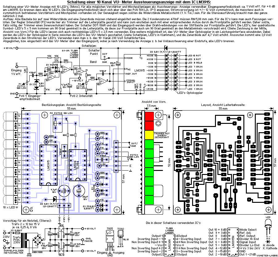

(#) Bxncx hozzászólása Júl 2, 2009 /
Sziasztok! Láttam ezt a kapcsolást , és azt szeretném megkérdezni, hogy működik-e? Ha igen akkor , hogy kell átalakítani úgy , hogy kisebb jelet is érzékeljen(pl. sz.gépből kijövő hangot)? Köszi!
Bxncx
(#) proli007 válasza Bxncx hozzászólására (») Júl 2, 2009 /
Mint ha oda lenne írva a hozzászólásba, hogy működik!
- Minden esetre, a számgép kimenetén jóval kisebb jel van, mint egy végfok kimenetén. Tekintve, hogy az IC a bemeneti feszültséget hasonlítja össze a referencia feszültségével, a referenciát kell csökkenteni. Az adatlap ugyan nem taglalja, de úgy látom, hogy 1,2V a minimuma. Ezt úgy éred el, ha az IC 6. és 7. lábát összekötöd, és a 4. és 8. lábát meg a GND-re. A Led-ek áramának beállítása, a referencia feszültség terhelésétől függ, így a 7. és 8. láb közé, egy 1,2kohm-os ellenállást célszerű kötni.
- A számgép kimenetét nem igazán illik terhelni, mindenféle passzív egyenirányítóval (mint a rajzon), mert vissza fog hatni a hangzásra. Én egy csúcsegyenirányítót kötnék az áramkör elé. (Mint pld. amilyent az "Analóg kivezérlésmérő"c. kis cikkemben készítettem)
- Egyébiránt, tanulmányozd az adatlapot, sok mindenre kitér és alkalmazási példák tömkelege is van benne. LM3915
Mint látható, a 22. oldalon, közvetlenül váltófeszültséget is visznek a bemenetre, mint itt mások is megtették már. (Nekem nem tetszik, de mindenkinek más az ízlése.) Ha a számgépből ki jön 1,2V csúcsfeszültségű jel, akkor kivezérli, ha nem valami erősítő kell elé. És akkor már az egyenirányító is erősíthet egyben.
üdv! proli007
(#) Bxncx válasza proli007 hozzászólására (») Júl 2, 2009 /
Tehát ha a sz.gép kimenetére kötök egy előerősítőt utána egy egyenirányítót és végül a kivezérlésjelzőt, akkor működni fog? Az erősítőnek hány Watt-os nak kell lennie? 1W elég, vagy az már sok?
(Köszi, hogy szánsz rám időt )
Bxncx
