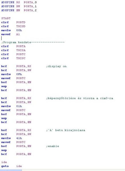

(#) gabor128 hozzászólása Júl 13, 2009 /
Most kezdtem el LCD-t programozni, csak egyelőre nem megy. Mindent bekötöttem rendesen. Tápot megkapja, kontraszt beállítva, vezérlő lábak bekötve.
Tudna valaki felrakni egy egyszerű alap progit, ami mondjuk kirajzol egy A betűt az LCD-re, meg csinál egy vezérlőutasítást is, pl. képernyő törlése.
Azért kérem ezt, mert habár van leírásom az LCD írásához, olvasásához, de nekem nem működik. Ha lenne egy működő mintapélda, akkor az alapján már el tudnék indulni.
Az LCD egy ACM1601, 1 soros 16 karakeres kijelző. RS, R/W, E, D0-D8.

(#) watt válasza gabor128 hozzászólására (») Júl 14, 2009 /
„kontraszt beállítva”
Biztos? Mert legutóbb én is azt hittem. Ez volt a második, amit megnéztem. Hogy állítod a kontrasztot(rajz?)?
A másik, hogy nem írod milyen nyelven, nem írod milyen PIC-re.
A kódodat is feltehetnéd, mert ha tényleg jó a kontraszt, akkor biztosan nem jól csinálsz valamit.
(#) gabor128 válasza icserny hozzászólására (») Júl 14, 2009 /
icserny!
Köszi a linkeket!
watt!
egy 8kOhm-os trimmerrel van beállítva. Az LCD-n 8 karakter "teliben" látszik. Mplab-ot használok 18F452-est.
(#) potyo válasza gabor128 hozzászólására (») Júl 14, 2009 /
Szerintem az a gond, hogy a 27. sorban hiányzik egy vessző a kódban!
Ha teliben látszik, akkor szinte biztosan rossz a kontraszt. Én úgy emlékszem,hogy nem látszik ott teliben semmi jól beállított kontrasztnál inicializálás előtt...
Esküszöm nem tudlak követni. És nem írtad milyen nyelven programozol.
(#) gabor128 válasza watt hozzászólására (») Júl 14, 2009 /
Mplab-ban assembly? nyelven.
Tehát amit betettél képet, az az egész kód? Mert akkor nem csoda, hogy nem megy. Próbáld becsatolni az egész forrást, hogy legyen valami kiindulási alap.
Bocsi hogy soká tartott. Próbáltam megfelelő formába rendezni, meg javítottam is rajta.
Egyelőre még nem működik az LCD. Lehet hogy tényleg a kontraszttal van baj. 10-20KOhmos potit javasolnak én meg 8kOhmost raktam bele (csak ilyen volt).
A progival kapcsolatban csak remélem hogy jó.
prog.txt
Azért nem működik, mert nem csinálod végig az adatlapban leírt inicializációs lépéseket. Érdemes elolvasni részletesen és úgy felépíteni a programot.
Azt is gondold át, hogy amiket egy-egy sor mellé megjegyzésként írtál, fedheti-e a valóságot.
Az a baj hogy nincs benne ilyen. Kerestem. Van pin kiosztás, hőmérsékleti adatok, időzítési adatok. Van egy írási időzítések diagram, meg egy olvasási és kész. Van még egy táblázat a vezérlőutasításokhoz, meg egy karakterkészlet. De az már nincs leírva, hogy hogy lehet beüzemelni. Ezért akartam itt segítséget kérni.
(Gondoltam hogy kell egy Display on utasítás, utána egy képernyőtörlés, ami a címet 0-ra állítja, majd egy karakter kiírása.)
Letöltöttem már néhány adatlapot hozzá. AMC1601C, AMC1601B, AMC1601D. Nagyjából ugyanaz van mindegyikben.
Az időzítéseknél volt az, hogy először az RS, majd RW, majd E, végül DB0-7 értékeket kell megadni, ilyen sorrendben.
Lehet hogy a ciklusidő miatt kell bele majd késleltetés.
Amit watt írt, azonkívül hozzátenném, hogy a
bcf INTCON,2
movf W_SAVE,0
és hasonló dolgokat nagyon nem szeretjük. Van azoknak a biteknek szép nevük, tessék azt írni oda! Az adatlapban is ezen neveket emlegetik, az egyes regiszterek leírásánál meg a header fájlokban is le vannak írva, ha nem tudnád, hogy a bitet pontosan hogy hívják.
Elég trehányak az LCD gyártók az adatlapok terén, de használd ezt: Link
(#) gabor128 válasza potyo hozzászólására (») Júl 14, 2009 /
Ez igen! Ez már adatlap.

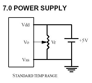

Nagyjából átnéztem. Érdekes, hogy 3+1-szer kell kiadni a Funkció beállítást mielőtt még bármit is csinálhatnék vele. Illetve figyelni kell a Busy fleget.
A konraszt beállítást azt még mindig nem tudom hogy hogy kell beállítani.
Köszi a leírást!
(#) Norberto válasza gabor128 hozzászólására (») Júl 14, 2009 /
„konraszt beállítást azt még mindig nem tudom hogy hogy kell beállítani.”
Adatlap, 37. oldal.
(#) szilva válasza gabor128 hozzászólására (») Júl 14, 2009 / 1
Én még egy problémát felfedeztem a kódodban amellett, amire a többiek már utaltak (időzítések, init lépések): a definiált kifejezéseidet nem jól használod.
Ha így definiálsz egy kifejezést:
  1. #define EN PORTA,2
akkor azt így kell használni:
  1. bcf EN
és nem úgy, ahogy a programodban látom (BCF PORTA,EN). Ahogy te használod, úgy "BCF PORTA,PORTA,2"-re fog kifejtődni, aminek korántsem az lesz a hatása, amire számítasz (mellesleg minimum warningokat kellene kapnod emiatt fordításkor).
(#) gabor128 válasza Norberto hozzászólására (») Júl 14, 2009 /
Az oldalt én is megtaláltam, csak nekem más fajta van. Táprészről van egy GND, +5v, és egy LCD conrast adjust kivezetés. Erre kell egy potit rakni, meg tápfeszt. A kérdés az, hogy melyik irányba és mennyire csavarjam.
Ezt majd próbálgatással megoldom.
(#) Norberto válasza gabor128 hozzászólására (») Júl 14, 2009 / 1
Így szokták: LINK
