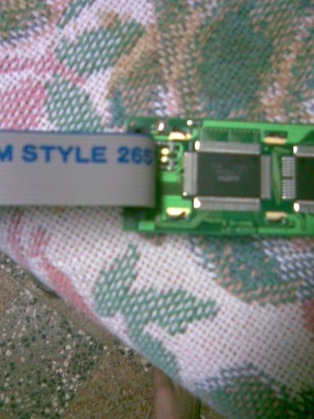

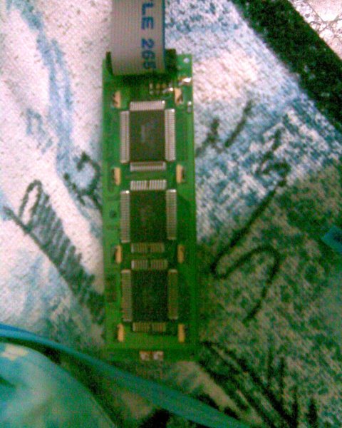

(#) jocki17 hozzászólása Júl 16, 2009 /
Van itthon egy 2x 24 karakteres kijelzőm ! Hogy tudnám ezt valamire használni?

(#) jocki17 válasza elektroláma hozzászólására (») Júl 16, 2009 /
A tipusa DM2423 (van a hátúlján 3 ic ebből 2 LC7930 a harmadik pedigLC7985NA)
Bővebben: Linkhttp://pdf1.alldatasheet.com/datasheet-pdf/view/39694...3.html
Egy tápegységbe szertném bekötni hogy mutassa hogy hány volt illetve hány amper van a kimeneten
(#) jocki17 válasza jocki17 hozzászólására (») Júl 16, 2009 /
Pár kép róla:
(#) elektroláma válasza jocki17 hozzászólására (») Júl 16, 2009 /
Ahogy elnézem HD44780 kompatibilis, akkor meg találsz itt egy csomó példát rá, és C-ben is vannak rá modulok.
Ad konverterrel a fesz egy illesztéssel sima ügy, amper részt meg többiek megírják, bár nem tudom, mennyire pices téma.
:google:
Itt van, mi mi.
