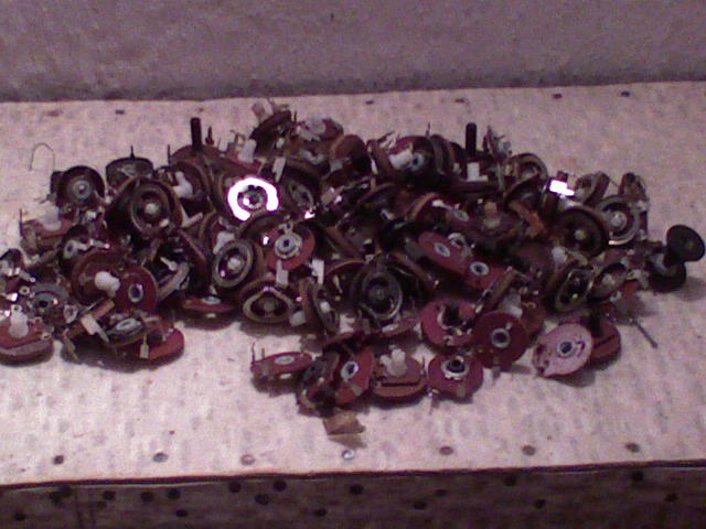

Szereztem egy pár nagytudású Remix ellenállást és potit a 90%-uk még új, sosem talált gazdira, ha valakinek kell, ingyen viheti. Persze szivesen fogadok érte 1db ECC88-at, ha valakinek túl sok lenne esetleg ![]()
