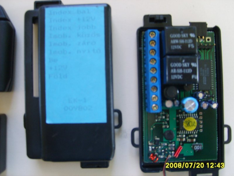

Sziasztok,valaki tud esetleg információt adni erröl a cuccrol?Valószinüleg központi zár távvezérlőkét távval és van hozzá valami kütyü egy nyomógombos kapcsolóval.A dobozon van ugyan bekötési rajz,de az hogy "be" mit takar?oda mit kell kötni?A doboz fedelét levettem hogy a belseje is látható legyen.Minden ami van hozzá,a képen van.Ha valaki bővebbet tudna róla ,megköszönném.A tipusa EK-1 KARC.
Ez egy immo.Ha nincs a kis doboz a kocsi közelében akkor leáll x idő mulva.

Ha a "BE" jelü bekötési pontra tudnám mit kössek és a kisebbik doboz ,amin a piros nyomókapcsoló van annak két szálát hova kössem ,akkor tul.képen már oké lenne a buli.
Piros nyomógombosba mi van? Kellene róla egy kép.

Ahogy a képekből kiveszem ez egy :" Karc" jelado. Az első képern pedig a két távirányitoszerü ketyere a jelado hatástalanito . Régebben ezeket épitettük be a nagyobb értéket képviselő autoba. A határokon volt /pláne a kaleti részen/ vevő egység és ha nem volt az autoban a hatástalanito kis távirányito akkor bizony szighoru vizygálat volt.
Amugy egyáltalán nem nehéz a bekötése.!
Igy a képekből is teljesen egyértelmü. Ha érdekel a bekötés szolj. Ja : Szavadon foglak!

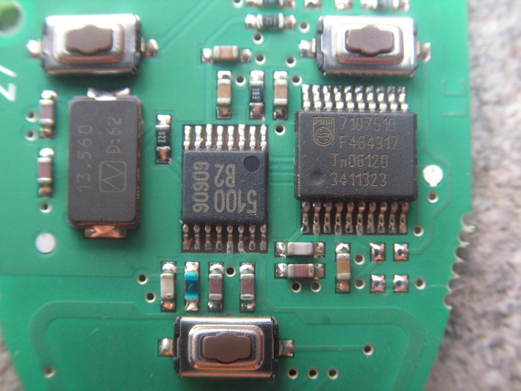

A mellékelt képen egy immós kulcs elektronikája látható, itt melyik az ami az immónak tárolja az adatokat? Több kérdésem is lenne, de ez az első. Köszönöm, mindenkinek.

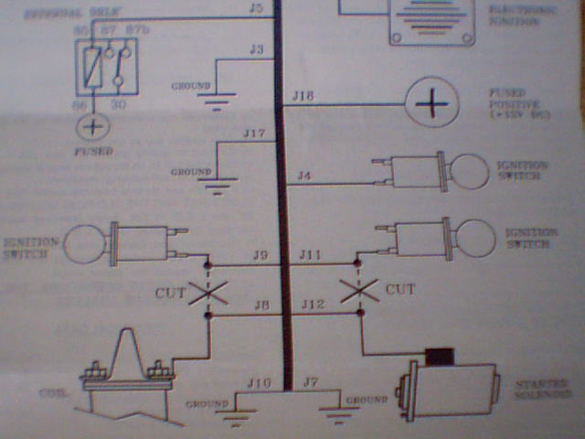

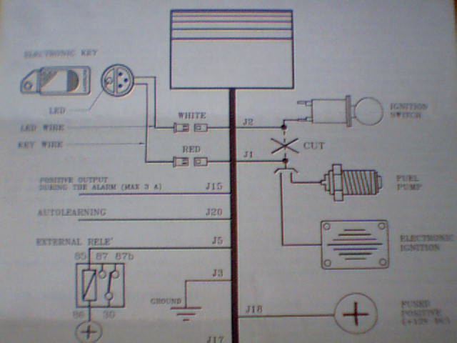

Nekem egy Laserline 994 tipusú immobiliser van az autómban. Régebben egyszer már hülyéskedett (nem engedte a gyújtást, hiába tettem oda a kulcsát), de akkor kb másfél óra múlva beindult, ma viszont nem akar beengedni. Van valakinek rajza erről az immo-ról? Gondolom a fő + van megszakítva, mert a műszerfalon egyetlen visszajelző sem működik, ha nem enged az immo. Nem tudom hogyan lehetne kiiktatni.
Ezek az utolagos immok általában 3 helyen tudják blokkolni az az inditást, ez azt jelenti, hogy 3 különbözö gyári vezeték meg van szakitva (pl. gyujtás, önindito, üzemanyagszivattyu), és közéiktatva az immo elektronikája. Az immobol szinte minden tipusnál csupa fekete vezeték jön ki, de ez ne rémitsen meg, egyszerü a visszakötés. Megkeresed a fekete vezetékek végeit, ott meg fogod találni az átvágott gyári vezetékeket. Ezeket szin szerint visszakötöd ugy, ahogy gyárilag voltak. Elöfordul, hogy a 3 körböl csak kettöt kötnek be. Találsz még egy + és - tápot is a feketék között, azokat is lekötöd, leszigeteled. Az elektronikát a müszerfal alatt szokták elrejteni, keresd a fekete vezetékeket, vagy elindulhatsz a kulcsátol is, az is odavisz.
Közben kiderítettem, hogy a biztitábláról elmenő vastag piros-fekete vezeték meg van szakítva és közé be van iktatva két fekete vezeték, ami vagy az immo-ra vagy a riasztóra megy. Sajnos az nemd erült ki, hogy a kettő közül melyikre, mert nem fértem hozzá.
Van ötletetek melyik lehet a kettő közül? Az autóm: Golf III

Meg van az immo elvi bekötés leírása. Viszont szerintem nem úgy van bekötve.
Ha jól sejtem (csak?) a fő gyújtás szál van megszakítva, mert hiába teszem be a slusszkulcsot és fordítom el a zárban, a visszajelzők és lámpák nem világítanak, amíg az immo nem aktíválja. Csatoltam a gyári rajzot.

Az kell, hogy működjön ismét az immo, akkor hazamegyek az autóval és kiiktatom, illetve ha csak 1 helyen van megszakítva, akkor beteszek egy kapcsolót, amivel ismételt immo hiba esetén áthidalom az immo-t. Egyenlőre azt kellene kitalálni, hogy a piros-fekete vezetéket amit látom hogy meg van szakítva (mert ehez hozzáférek könnyen) ezt összekössem e illetve ez minek a kábele.
gyujtásé. Kösd össze. Most látom, hogy a másikban is te kérdeztél.

Amint lesz rá alkalmam, kiiktatom. Ha csak az az 1 kábel van megszakítva, akkor oda beköthetem egy az egybe a kapcsolót áthidalónak vagy inkább egy relével kellene megoldani? Mert azérr szeretném továbbra is megszakíthatóvá tenni azt a vezetéket.
Azt kiderítettem, hogy az a nagyon vastag piros-fekete vezeték, ami meg van szakítva két vékony feketével, az nem a gyújtás, hanem az önindító behúzótekercsének vezetéke.
