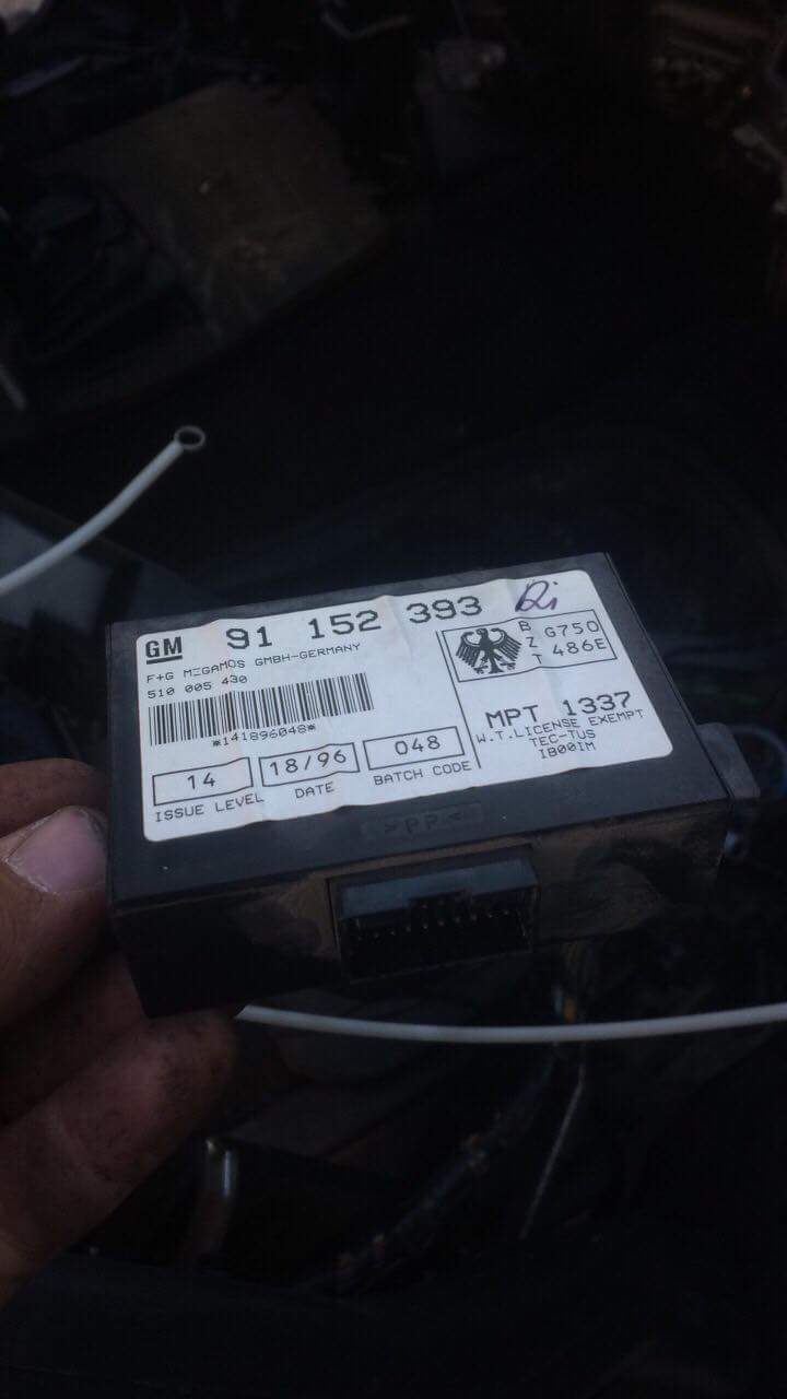

Sziasztok! Egy kis segitséget kérnék...
Adott egy opel frontera 2.0 benzin. Immobilizeres. Az auto az utobbi idoben elkezdte, hogy nem indult el. Ac megy szikra nincs. Ilyenkor kivagta a hatso ablaktorlo biztositekot. Csere... majd indult. Ezt neha egynap tobbszor is, minden leallitas utan. Belenyultak már az immoba mert az ac relének bevan már huzva külön egy pozitiv valamint biztositteknal es motorvezerlonel elcsipve a kabelek. A hatso ablaktorlo biztositekhoz jon egy kapcsolt pozitiv a gyujtaskapcsolorol es bele megy az immo vezerlobe. Legjobb lenne kiiktatni az egeszet. Vajon gyári lehet az immo? Comjuteréből kell kiütni, hogy ne tiltsa a gyujtast? Vagy egy hozzaerto anelkul is megtudja vajon csinalni? Hátha talalkozott mar valaki ehhez hasonloval.
