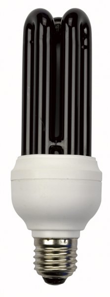

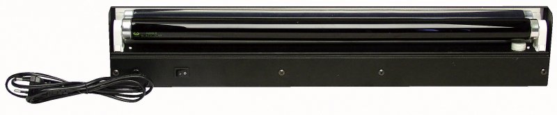

(#) elektromania92 hozzászólása Aug 3, 2009 /
Sziasztok fórum társak.
Úgy döntöttem épitek egy nyák levilágítót.
Eggyenlőre nem gondoltam semmi extra vezérlésre, időzítésre.Csak a fényforrás + kapcsoló egy dobozban.
No most nem tudom milyen UV fényforrást használjak.
Szlovákiából vagyok, ugy hogy elsősorban nalunk keresgéltem... Nem tudom milyen felelne meg leginkább.
1. E27 UV bulb 230V 25W
2.UV Set 25W
3. UV 36W
4. UV 75W
5. UV 9W - ehez nem tudom milyen inditó áramkör kell, hogy kell bekötni.
Mindegyikhez csatoltam képet
Valaki megnézné és megirná, hogy valamelyik megfelel-e.Ja meg , hogy kb. milyen teljesitményűre lenne szükség.
Nem készülök nagyon nagy nyákokat készíteni. A legnagyobb nyáklapom 200x300 mm.De ilyet csak ritkán, lehet soha nem készítek.
Köszönöm a választ
(#) elektromania92 válasza elektromania92 hozzászólására (») Aug 3, 2009 /
Még az ötödik kép...
(#) lidi válasza elektromania92 hozzászólására (») Aug 3, 2009 /
A 4. az tuti nem jó, az csak egy sima izzó befestve. A többi jó lehet. Ha nem értesz az előtétekhez, akkor vedd a 2. at.
(#) elektromania92 válasza lidi hozzászólására (») Aug 3, 2009 /
Én is igy gondoltam... De a 25W az elég?
Az első is ha jó,akkor egy sima foglalatba ha betekerem jo lehet.
Egyenlőre elég nekem a 2. kép szerinti megoldás.Beteszem egy dobozba...
Majd ha jobban fogok erteni hozza, majd fejlesztgetek egy jobbat, profibbat.
Most veszem észre, hogy a 2. képen egy 120 cm hosszú darab látható.
Azt hiszem, hogy az 1. kép lenne a legjobb.
Ez használható vagy nem? valaki irjon.
Kösz.
Az is jó lesz.
Köszi a választ... Még annyit, hogy hány darab kellene?
