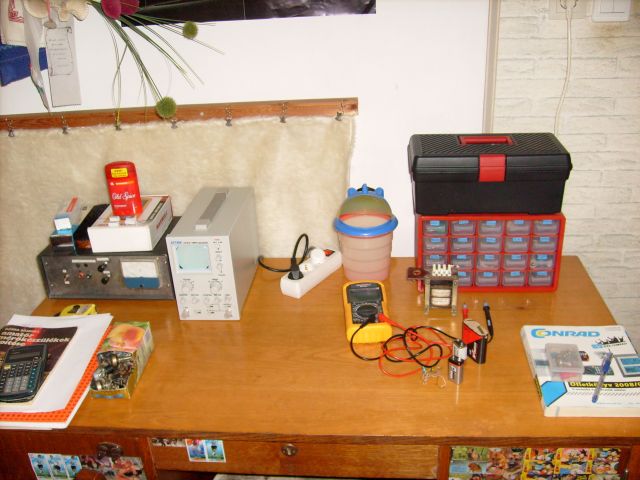

A videópályázat eredményhirdetése óta adósotok vagyok egy fényképpel, hogy hova került e becses műszer. Sok sok idő eltelt azóta, de most pótolom a hiányt.
Közbe beszereltem én is egy életvédelmi rendszert ami a nagy égő doboza alatt látható ampermérővel. Egy elosztó áramellátását biztosítsa, sorosan lehet vele kötni a nagy égőt, lehet táplálni leválasztó transzformátorról és ami a legfontosabb, az asztal alatt középen levő nagy piros gombbal lehet áramtalanítani vagy a tőle jobbra levő zöld-el áram alá helyezni.

Huba: Gratulálok a nyereményedhez! Látom azért a jó öreg szkóp is becses helyen trónol, s nem került az asztal alá. Jól látom, hogy épp kondit formázol? Vagy csak a buja vezetékek tekeredtek rá?
HEHE!
Conrad könyv! Nekem is volt 1-2 kiadása!
Buja vezetékek vannak rajta. Át kéne építeni a jó öreg labortápot. Az a gond vele mikor nagyobb áram kéne belép az áramkorlát elég hamar, meg a zaja sem kicsit, így mikor több áram kéne akkor ráakasztom a kimenetre a kondit és átsegíti a kezdeti nehézségeken.
Az igazság hogy attila86 nagy smps tápegységét szánom a helyébe, csak sajnos még nem készült el vele.
Valamikor én is egy íróasztalon szerelgettem de meguntam, hogy nem lehet rajta kényelmesen elférni és még magas is volt ezért csináltam a nagy asztalt. Most egy felépítményt terveztem rá amibe beépített világítás és további polcok lesznek.
Jó lesz, még nagy a rend. Leválasztó trafóról működteted a szkópot? Én arról de az olyan érintésvédelmi, kitéve az asztal sarkára, dobozolatlanul és kész, azért hálózati dugót nem két vezeték helyettesíti. Van módod nagyobb műhelyre, vagy jó kis szeparátoros fiókok elhelyezésére?

Ez is csak egy pillanatnyi kép...már nincs is olyan nagy rend Nincs leválasztó trafóm, közvetlenül hálózatról megy. Lesz majd költözés hamarosan a rendes műhelybe, ne hogy kigyulladjon valami kísérletezés/ mérés közben
