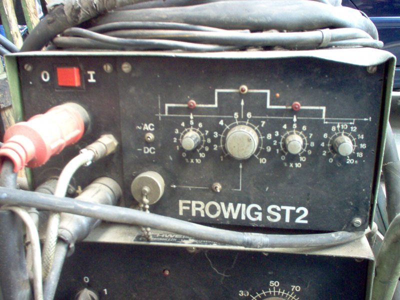

Azt a FROWIG ST2-vel történő kiegészítést kifejtenéd bővebben? Ha van fénykép róla tedd fel, kíváncsi vagyok rá, ha lehet a belsejéről is készíts képet.

Arra gondoltam hogy egy AWI hegesztő berendezést veszek házi használatra. És a neten fellelhető infókat megtekintve arra az elhatározásra jutottam hogy szívesebben csinálnám mint venném . Sikerült vennem egy FROWIG ST2 Awi egységet . Ami egy FRONIUS WTU 205 -el volt egybe épitve , ez egy dinamó. De már láttam ugyan ezt az AWI egységet FRONIUS WTU 305 el is egybe épitve . a 205 ös az 200 AMPERT tud a 305 ös az 300 AMPERT tud Tehát azt a 130 Ampert vagy még többet is kiszolgálna az AWI egység gond nélkül. DE sajnos nincs meghajtó áramköröm hozzá . Ami tudna szabályzott egyen betápot bíztositani az AWI egység számára .Így gondoltam az erdgab féle inverter-re mint meghajtóra. Az awi egységben van nagy frekis gyújtás is szikraközös kivitelű . Erre vonatkozóan is lenne kérdésem hogy a gyújtás által keltett nagyfesz nem teszi tönkre az inverter egyen irányítóját ?

A fényképet nem ok nélkül kértem. Kíváncsi voltam arra hogy mi van ráépítve a gyújtóra. Gondoltam hogy bármilyen régi, a Fronius kitesz magáért. Nos , ahogy vártam rajta van a kezdőáram főáram és feltöltőáram,valamint a gáz után folyás szabályzó. De ez valószínűleg tirisztoros szabályzóhoz készült, tehát mint az invertert, mint az adaptert alkalmassá kell tenni arra,hogy összeilleszthető legyen,próbáld meg, rajzold ki, és tedd fel ide. megpróbáljuk az illesztést ,talán menni fog. Egyébként kellő illesztéssel nem lesz probléma a nagyfeszültség miatt.
Nem akarlak elkeseríteni de én ebben nem találtam semmilyen teljesítmény félvezetőt sem tirisztort se triakot se tranzisztort . De nem is hiányzik belőle semmi , komplett
nyoma nincs a gányolásnak a kiszerelésnek .Gyorsan elmondom a kapcsolást .A + az csak át szalad a dobozon nem történik vele semmi . A - -t megszakítja egy nagy áramú relé ,majd egy soros tekercs melyben egy reed relé lehet de ezt csak találgatom mivel ki van öntve .Ez lehet az áram érzékelője innen tudja hogy megindult a hegesztés és leállítja a nagy frekis gyújtást. Még egy soros fojtó tekercs ami ferritvasakra van tekerve . Egy snubber RC tag a föld fele.És az utolsó légmagos tekercs amire rátekertek pár menetet a nagyfeszültségű gyújtást itt transzformálja rá és itt a kimeneti csati.A vezérlés a mágnes szelepet vezérli az argonhoz és a nagyfesz leállítást gondolom . Idézet: „Nos , ahogy vártam rajta van a kezdőáram főáram és feltöltőáram,valamint a gáz után folyás szabályzó” Ezt hogy végzi ? én úgy láttam hogy az 5 - 200 A szabályozást a dinamó végzi el amit potenció méterrel lehet állítani amit a képen látni lehet .Sajnos nem tudom hogy karakterisztikája megfelel e az AWI-hoz az erdgab féle inverternek . mert itt nem kell nagyobb fesz mivel a gyújtást másképp állítja elő. Majd lerajzolom és be szkenerelem .De ha sikerülne akkor jó kis kiegészitése lenne a MACI 130- nak

Nem tudsz elkeseríteni, nem is gondoltam, hogy az adapter tartalmazza a tirisztoros kört. Az adapter csak a potikat tartalmazza, a többi a dinamóban, vagy másik Fronius áramforrásban van. Ők úgy szokták csinálni,hogy egy adapter több géptípussal kompatibilis,tehát ebben csak a kezelőszervek vannak,valami csatlakozóra kivezetve.
Azt az illesztő áramkört,ami ezt az adaptert alkalmassá teszi a maci géppel való együttműködésre, neked kell megépíteni. Ennek az áramkörnek tartalmaznia kell az inverter áramának be-ki kapcsolását végző egységet, jobb esetben a fel-lefutás idejét és áramát szabályzó egységet a munkaáram szabályzóval együtt,valamint a gáz elő-utánfolyást szabályzó részt. Az inverter áramának be-kikapcsolása nem azonos az inverter hálózati áramának be-ki kapcsolásával! Ezt az áramszabályzó körben kell megoldani az UC 3845 megfelelő lábain(lábán) egy tiltó jellel.Miután ez az adapter az áramot a maci gépről kapja,ami áramgenerátoros jellegű,így a karakterisztikáért nem az adapter ,hanem az inverter felel. A siker csak a kitartásodon és az elektronika terén szerzett ismereteiden múlik.
