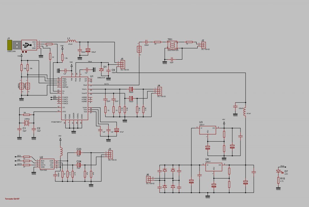

(#) gb197 válasza tbarath hozzászólására (») Aug 5, 2009 /
Arra gondoltam a DA két nyákból állna - ennek több oka is van - , a tda 1541 / 1543 külön nyákon kapna helyett. A digitális panelen lenne 2706, ami külső tápról menne , kapna egy USB bemenetet és egy 75ohomos trafóval leválasztott koaxiális bejáratot. Az is lehet , hogy több digit bejárat lenne rajta, talán még toslink is, bár én azt nem preferálom. Másodlagos funkcióként rajta lenne az analóg kijárat is, pl fejhallgató hajtására.
Kb. ennyi elsőre.
(#) tbarath válasza gb197 hozzászólására (») Aug 5, 2009 /
Illetve az én örömömre kapna még egy kapcsolót (akár sima jumperm mint az aw-da), amivel lehet spdif out-ot csinázni , 75-ös trafó, bódottág
Persze, rajta lenne a digit kijárat, azt el fejeltettem írni, és az is trafós koax lenne, a galvanikus elválasztás miatt. Meg az üzemmód választó jumper…

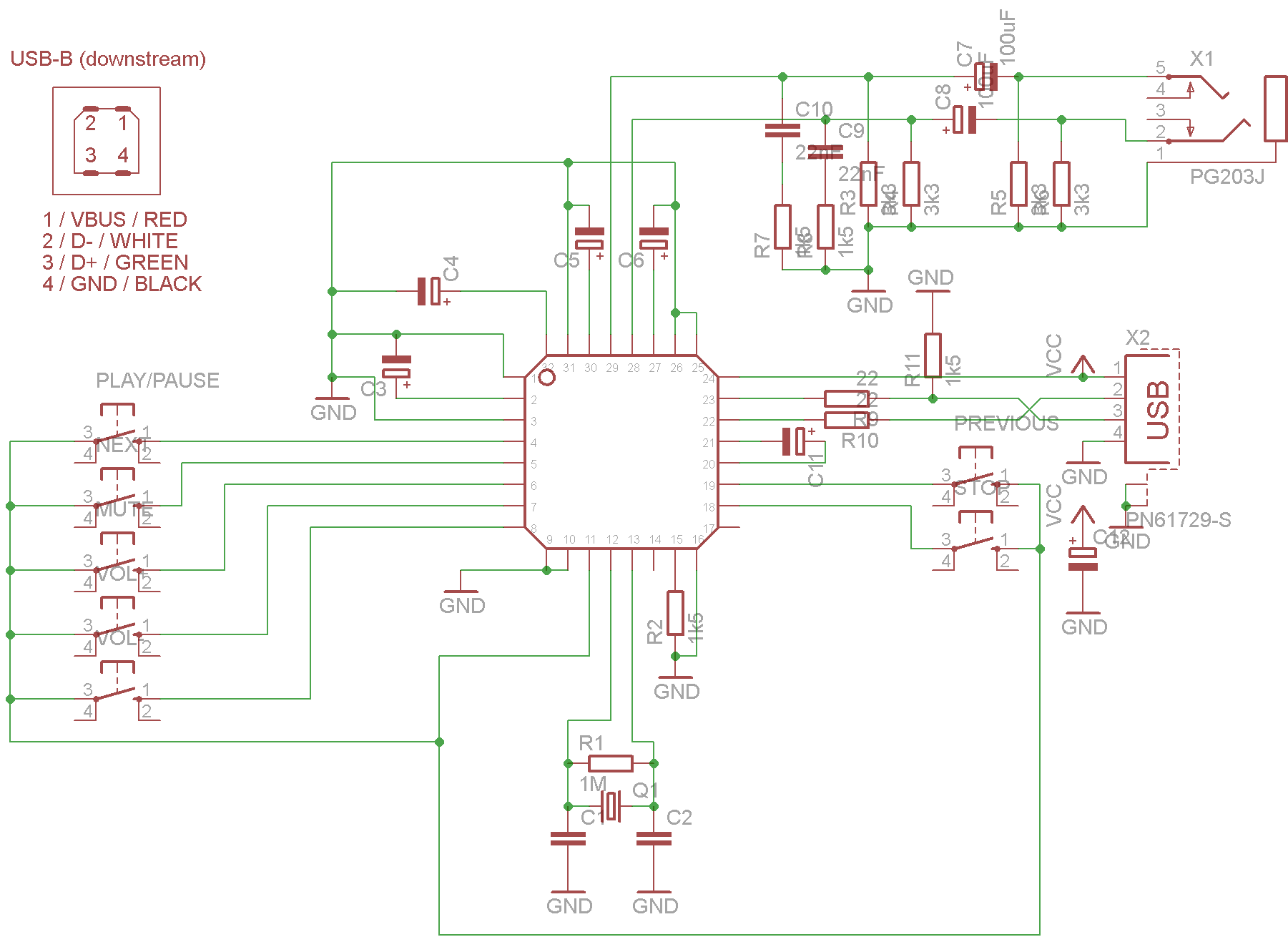

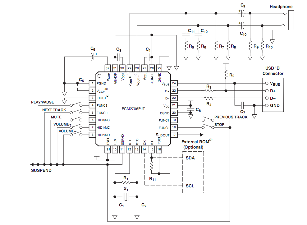

(#) Rakloo hozzászólása Aug 6, 2009 /
Az alapkapcsolásban a SUSPEND feliratú nyíl a tápfesz akar lenni ugye?
(#) gb197 válasza Rakloo hozzászólására (») Aug 6, 2009 /
Az én meglátásom szerint, ill. az ADATLAPból egyértelműen kiderül ,hogy ez nem tápfesz, hanem egy funkcionális kimenet. Ezért én biztosan nem raknám tápra!
(#) Rakloo válasza gb197 hozzászólására (») Aug 6, 2009 /
Köszönöm.Nem raktam rá a tápra végül én sem csak simán összekötöttem őket.

(#) Rakloo válasza wir12 hozzászólására (») Aug 6, 2009 /
Vasalni én is nagyon szépen tudok Azzal nincs gond,de viszont beforrasztani már annál nehezebb lesz flux nélkül.
A rajz felől még kételyeim vannak.
Csatolom a kapcsolási rajzot.Szerintem vessetek rá egy pillantást ,mert valahogy most nem bízom a saját munkámban.

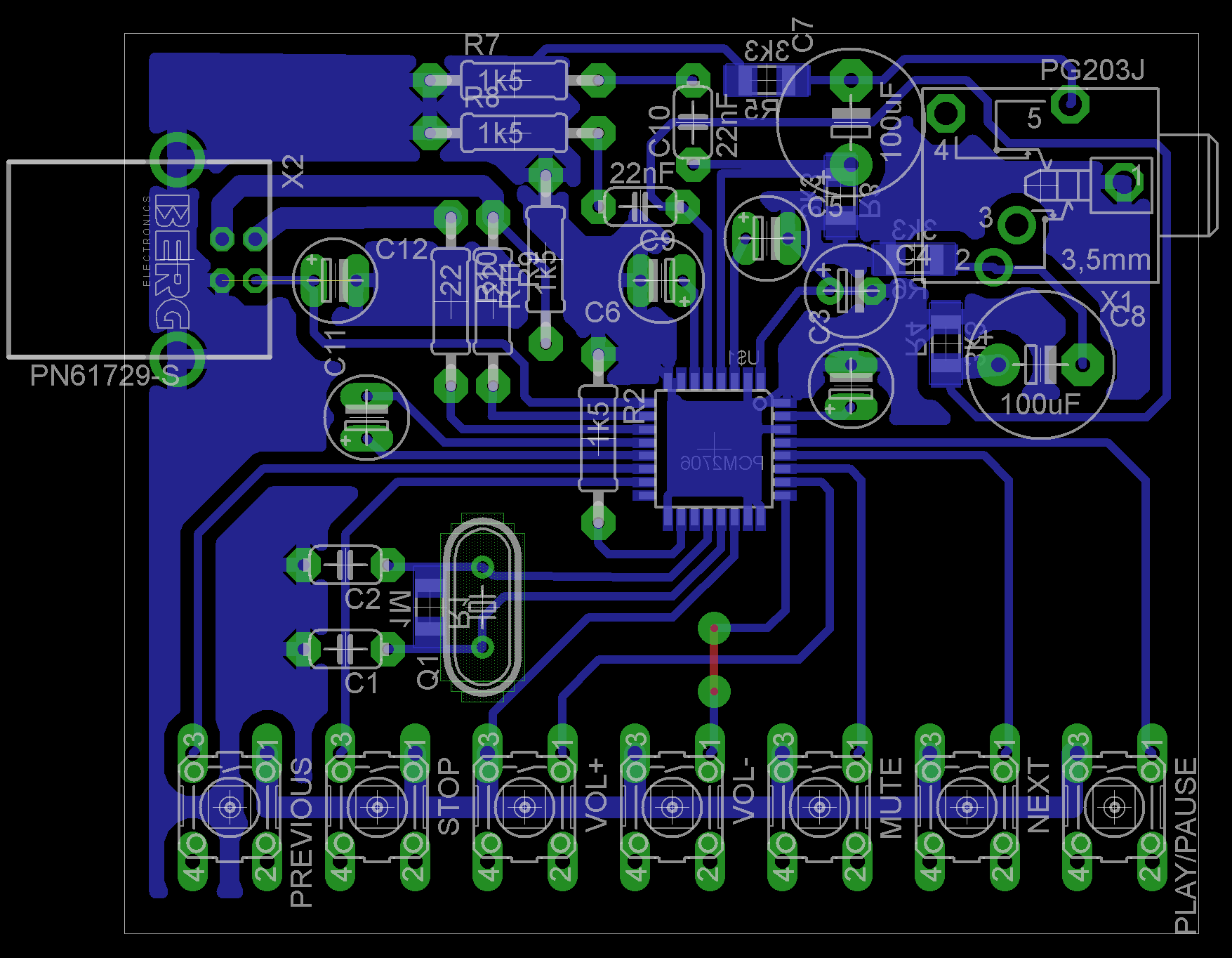

(#) Rakloo válasza wir12 hozzászólására (») Aug 8, 2009 /
Ma megjöttek a mintapéldányok ,de pont 2706-ot nem küldtek .Így megterveztem minden gomb nélkül egyet a 2906-oshoz.Ahhoz megvan minden és amint tudok,nyomtatni is fogok.Rakok fel róla egy képet .
8x3 centin beül kellet dolgozni,de sikerült 6x2,5-re.
Azt meg kell hagyni,hogy 100dollárnyi volt ami jött.Annyi pénzt sosem adtam volna ki értük.
Ui.: Ez is még csak ilyen béta terv.Semmi szépítés nincs rajta,csak az alap ötlet ami jött .
(#) gb197 válasza tbarath hozzászólására (») Aug 8, 2009 /
Az alábbi kapcsolásra gondoltam konkrétan, de mégis egy panelra kerülne az external DA. A panel méret nem sokat változik vele...
