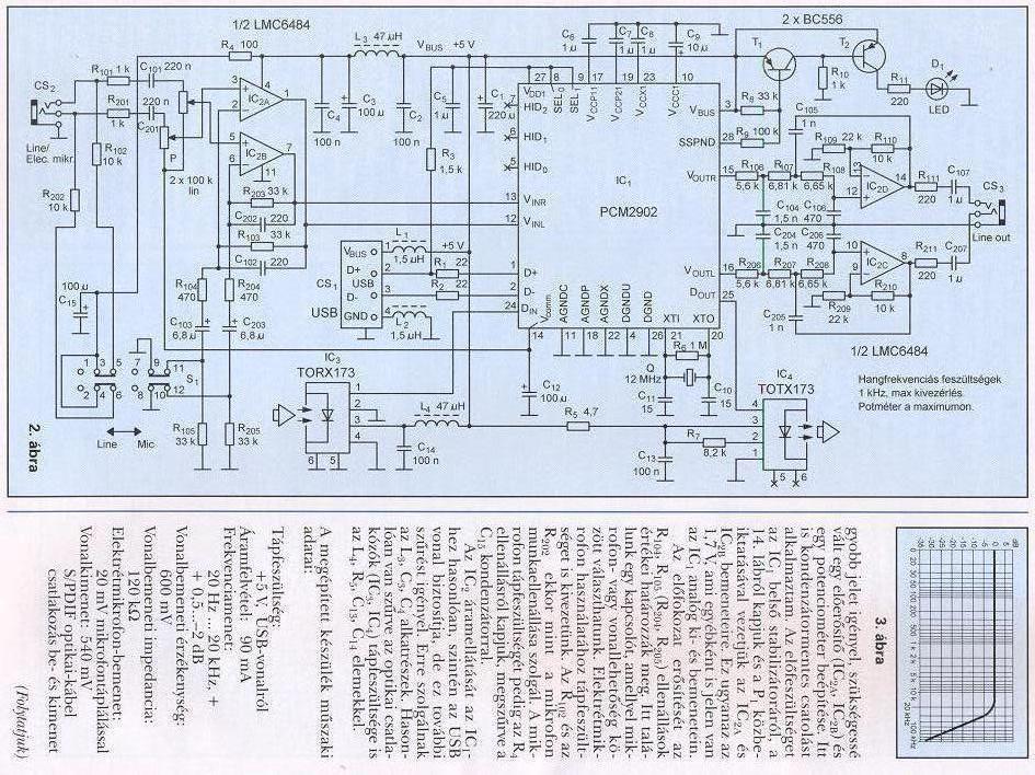

(#) MMKaresz hozzászólása Júl 18, 2009 /
Én is szeretném megépíteni az USB-s hangkártyát, de NEM "bus powered"-re szeretném megcsinálni (sokan panaszkodtak az alaplapi és egyéb zajokra, amik az usb-s táp felől érkeznek.)
Hogyan lehetne más, 5V-os táppal meghajtani? Az IC 1-es lábára a D+ helyett kössem be a +5V-os szűrt tápot, a GND-ket meg kössem össze?

(#) wir12 válasza MMKaresz hozzászólására (») Júl 18, 2009 /
Nem nem ha külső tápról akakrod hajtani akkor a Vbus lábra kell a +5V a GND meg enyértelmű. Amúgy nekem tökéletesen megy az USB táplálásról is a [color=red]Vbus[/color] és a GND közé betettem egy 1µF-es kerámiát és segített rajta meg jobb ha az USB kábelen van Ferrit (egy kerek műanyagdarab a kábel egyik végén)

(#) wir12 hozzászólása Júl 25, 2009 /
Hali All!
Megint megépítettem a hangkarit de most SMD kivitelbe és az a bajom hogy az IC nagyon melegszik vajon mitől lehet??? (átnéztem töbször is kapcsrajz szerint van)

(#) wir12 hozzászólása Aug 1, 2009 /
Hali mindenkinek ha a forrasztóállomásom nincs leföldelve az megölheti a PCM-et? A választ előre is köszönöm

(#) Rumcájsz válasza wir12 hozzászólására (») Aug 1, 2009 /
Tápfesz nincs forditva bekötve vagy a tápláb elkötve? Ilyen drasztikus jelenségeknek általában az az oka!
