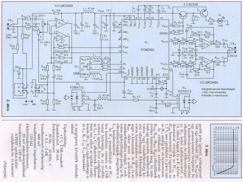

Nekem van egy cikkem amibe sok minden le van írva ezzel kapcsolatban felrakom

Én is szeretném megépíteni az USB-s hangkártyát, de NEM "bus powered"-re szeretném megcsinálni (sokan panaszkodtak az alaplapi és egyéb zajokra, amik az usb-s táp felől érkeznek.) Hogyan lehetne más, 5V-os táppal meghajtani? Az IC 1-es lábára a D+ helyett kössem be a +5V-os szűrt tápot, a GND-ket meg kössem össze? Találtam egy másik kapcsolást is, ami kicsit egyszerűbbnek tűnhet, nem tudom még mennyire érdemes ezzel foglalkozni.
Nem nem ha külső tápról akakrod hajtani akkor a Vbus lábra kell a +5V a GND meg enyértelmű. Amúgy nekem tökéletesen megy az USB táplálásról is a [color=red]Vbus[/color] és a GND közé betettem egy 1µF-es kerámiát és segített rajta meg jobb ha az USB kábelen van Ferrit (egy kerek műanyagdarab a kábel egyik végén)
Köszi szépen! Tul.képpen csak megerősítésre volt szükségem Sehol, de sehol nem találtam külső tápos kapcsolást ehhez.
Közben láttam, hogy más is feldobta ugyanazt a rajzot, amit én..

Ez az ic kifejezetten usb-s eszköz, ezért nem használnak hozzá külső tápot (sajnos). A több konstrukciós hiba közül ez csak az egyik, de a legsúlyosabb, amit felfedezni véltem a fent csatolt kapcsolásban. Én is elkészítem a kapcsolást néhány változtatással, de komoly reményeket nem fűzök hozzá. Ez a Burr Brown csipp a legjobban lebutított, amit valaha láttam. Egyébkén a cég a világ legjobb high end AD-DA csippjeit gyártja.
Kicsit elszomorítottál Tulajdonképp egy DAC-ot szeretnék építeni, (CS8414 + CS3443) és mint "opcionális" kiegészítőként építenék bele egy USB-s bemenetet. Tehát: lenne egy SPDIF bemenete, meg egy USB. Szerintem egyenlőre maradok annál a megoldásnál, hogy a hangkártyám (M-audio audiophile 2496) spdif-jére kötöm a cd lejátszót és azt kötöm az erősítőre... Így is nagyságrendekkel jobban szól, mint a cd lejátszó saját DAC-ja!
A Crystal ( CS3443) DA csippje igen rossz választás, én már építettem a CS4390 24bit/ 48kHz változattal, hallgatható, de a nagy - millios- cd játszókhoz semmi köze. Sokkal jobb, ha a Burr Brown, Analog Devices, vagy Philips icvel építesz DA-t. Az S/PDIF ill. AES/EBU portok egy speciálisan audió célra kifejlesztett linkek, tehát jobb mintha az USB-t használod, az csak opcionális lehet.
Az előzőleg csatolt rajzon az egyetlen pozitívum az S/PDIF bejárat, de ezt sem szabad optikai csatolóval csinálni, csak trafós, 75 ohmos koaxiális bemenettel, mivel az optikai csataló 4-5 x-os jitter okoz a DA konverzió során, ami torzitás, dinamika veszteség és zajt eredményez. A jelfogadó processzor (CS8414) önmagában nem túl rossz választás, spéci táppal kb.150-200pS RMS-ig redukálja a jittert, ezt még meg lehet fejelni egy pll vagy recloking áramkörrel. Én egy non-oversampling DA-t készítettem utolsó ként, a TDA1541-el, ami nagyon egyszerű, olcsó ,de rendívűl jó hangminőséget biztosít. Megnézhető: Bővebben: Link(D/A konverter készítése CD-lejátszóhoz)
