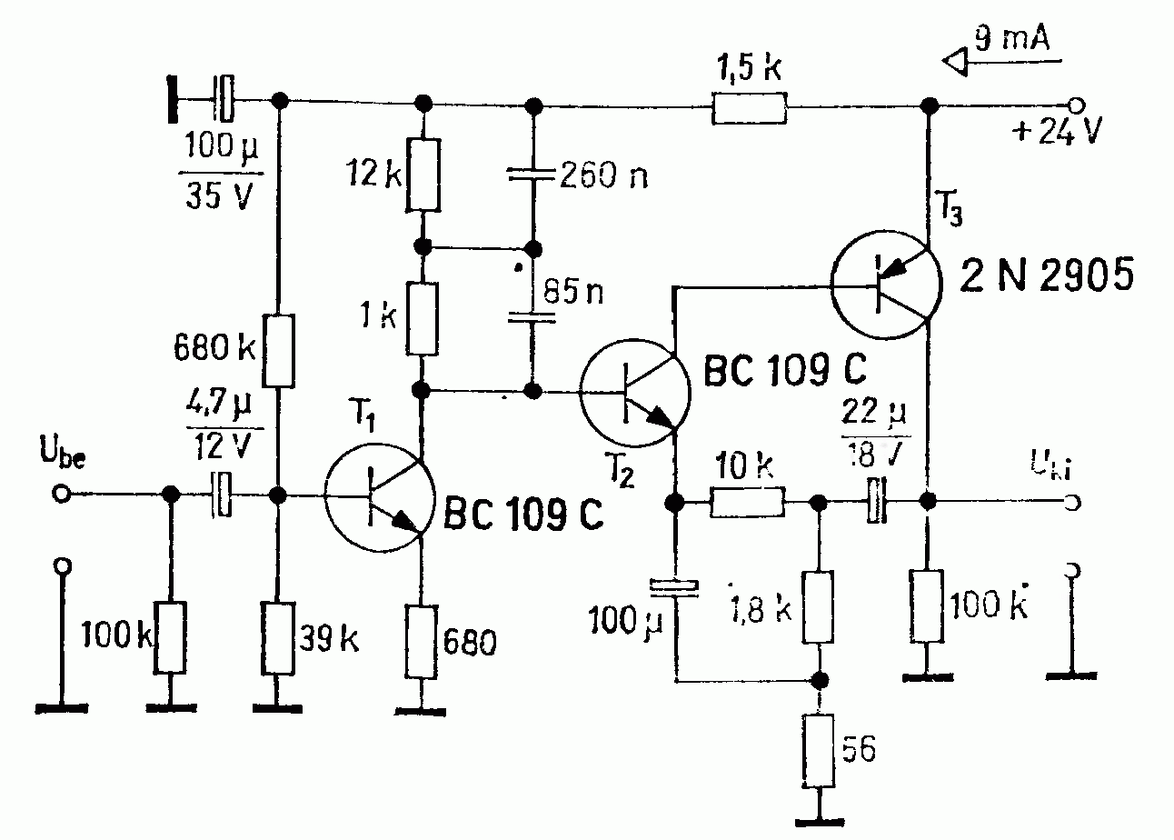

![]() Marad a BGSF féle. Vagy tud valaki kapcsolást adni BC109-es tranzisztorhoz?
Tessék!
Nagyon köszönöm! Az Riaa 1.gif győzött! Az utolsó is jó lenne,ha nem BC173-al menne ![]() Viszont ha már idáig dolgoztam vele,megmutatom. Meghamisítottam az LM833-as RIAA korektort. ![]()
Minden gond nélkül rakhatsz bele BC109-et.
Inkább az első!
Pont BC 109C-m van,úgyhogy annak úgy biztos hogy jó hangja lesz.

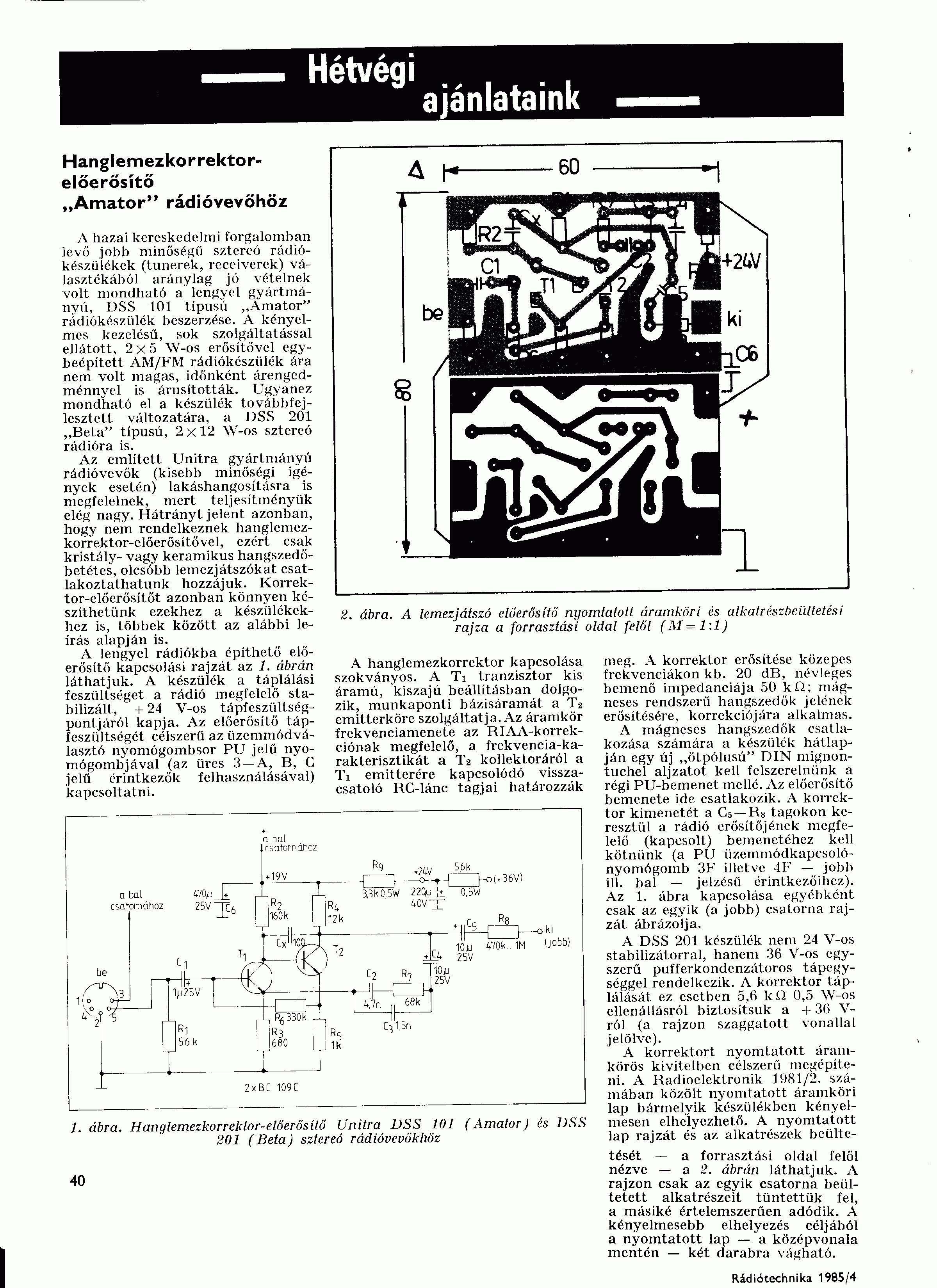

![]() Nem tetszenek neki a resistorok,se 600 se 300DPI-n ![]() Se közötte ![]()
Íme fél perc munkája,feltéve ha jó is
![]() És még jól is néz ki,pedig csak összeillesztettem PAINT-ben
Ráadásúl,pont 50Kohm-ot bír a hagszedőm!
Ez nagyon jó lessz,színte hozzá tervezték ![]() |
