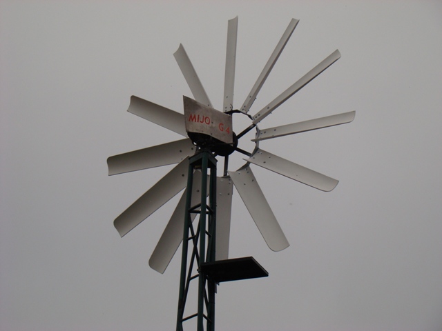

(#) mjoy válasza kingkey hozzászólására (») Aug 11, 2009 /
Üdvözlet mindenkinek !
Az irányzék nélküli kerékkel semmi gond nincs . Csendesen üzemel ,semmi hangja sincs a lapátoknak .
A generátort lehet hallani az oszlopra hajolva ,ahogy nagy teljesitménynél dolgozik . 14V 67 A -amit szemmel láttam ,de ennél volt már nagyobb szelünk is .
Nagyon stabilan pörög ,nem rezonál . A turbulens áramlatokat is jobban viseli .
Volt nekem is irányzékos kerekem . Szépen pörgött ,aztán egy áramlat elforditotta ,a kerék mindjárt belefékezett,szinte megállt . Állandóan csak táncolt a szélben .
Az irányzék nélkülivel semmi gond nincs . Nehezebben térül ki a szélből .
Nincs vékony csőoszlpom ,3db 6/4" cső fut egybe ,ezen van a kerék . Nem fékezi be az oszlop a lapátokat.

(#) pipi válasza mjoy hozzászólására (») Aug 11, 2009 /
csinálnál pár fotót?

(#) kingkey válasza mjoy hozzászólására (») Aug 12, 2009 /
Oké, köszönöm, a tapasztalat azért nagy úr !
Akkor már csak az a kérdés, hogyan fordítod ki a szélből vihar esetén, illetve milyen a vihar elleni védelem?
Vagy nem is kell, mert olyan szilárd?
(#) mjoy válasza kingkey hozzászólására (») Aug 12, 2009 /
Üdv.!
A van rajta egy biztonsági fék .Távirányitással bármikor meg lehet állitani .A szélmérőre is rá lessz kötve a vezérlése.
A féltengelyre rátettem az eredeti fékdobot ez fogja meg. ugy áll a szélben mint egy szobor.
Eddig még nem állitottam meg,csa kpróbára . Hangja nincs ,a sok lapát fékezi magát . Azt tapasztaltam ,hogy nem állandó viharban a full szél . Jön egy lökés ami max 15-20 s-ig tart aztán visszaesik vagy bemozditja a kereket valamelyik irányban oldalra kicsit .
Ha nagy a szél ,a munka aksik szivják a töltést rendesen . 700Ah . Ha tulépi a 14,4 v-ot akkor még kap plussz 400W terhelést a rendszer .Ami szinte csak másodpercekig van rajta.
