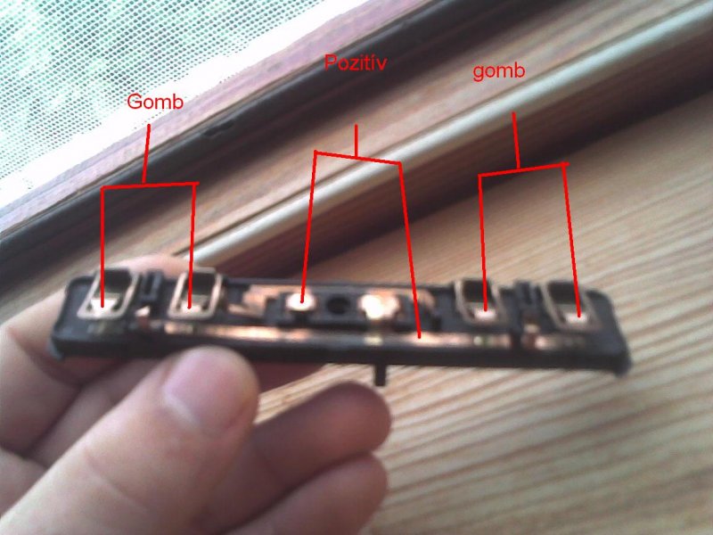

Segitségetszeretnék kérni elektromos balakemelő kapcsoló beszerelésével.Az a gond hogy a kapcsoloba csak + megy..
(#) webinas válasza gabee90 hozzászólására (») Aug 11, 2009 /
Autó típusa?
(#) gabee90 hozzászólása Aug 11, 2009 /
Opelból szetem ki a kacsolot, talán vectra, és kadett-be szeretném beépteni mert a gyári elromlott és olyat nem találok.Előre is köszönöm.
(#) akos70 válasza gabee90 hozzászólására (») Aug 11, 2009 /
Automata ablakemelönek a kapcsoloja, olyanhoz jo, amiben van elektronikus vezérlöje a motornak. Relézve be lehetne kötni, de nem érdemes kinlodni vele. Kb. 1000 Ft-ért kapsz univerzális kapcsolot (/db).
