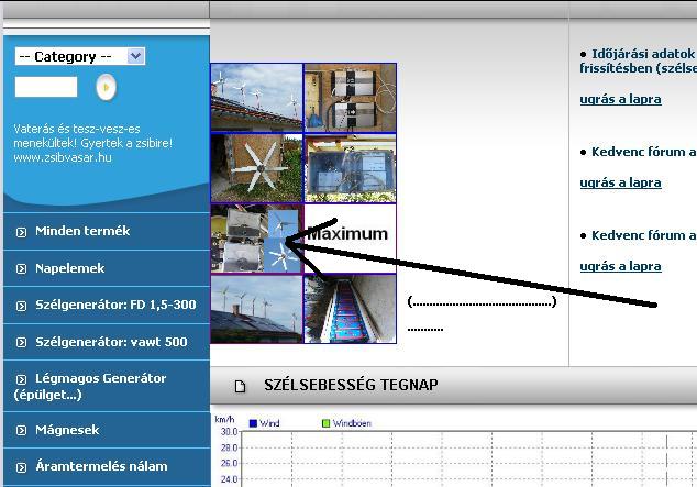

Elkészült az fd 1.5-300 szélgenerátor 6 lapátos verziója. Természetesen mióta fenn van azóta nincs szél...... A forgó rész súlya jelentősen megnőtt az eredeti 3 lapátoshoz képest így nem biztos hogy teljesül a cél, vagyis hogy alacsonyabb szélben indulva többet termeljen viszont a nagyobb lökésekkel tarkított szélben valószínűleg egyenletesebb termelést tesz lehetővé. A megnövekedett lapátfelület miatt előfordulhat hogy kevés lesz az eredeti "farok" és gyakrabban tér ki a szélből mint szeretném, de ez még nem biztos, várom a szelet. Ampermérők be vannak kötve, így egyszerűen ellenőrizhető az eredeti és a 6 lapátos termelése is azonos szélben.

Egész jók lettek az eredmények a 6 lapátossal. Feltettem egy videót az oldalamra. (Sajna egy kicsit homályos, de a lényeg látható)

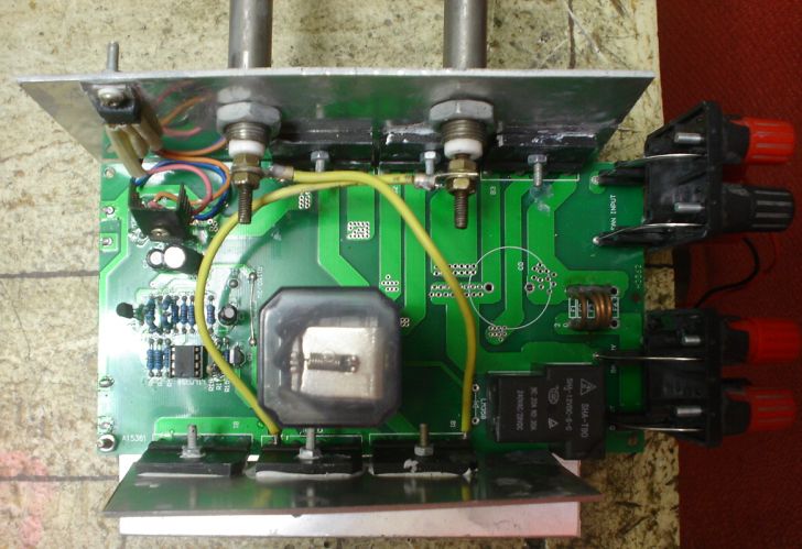

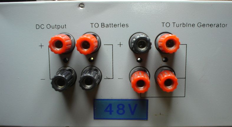

A következő kéréssel fordulok hozzátok! Van egy 1Kw os szélgenerátorom és hozzá egy vezérlő egység ami a 48 V ot ad ki és ezt szeretném 24 V ra lecsökkenteni mivel az akkumulátorok is 24 V osak. Egyébként maga a berendezés nagyon elmésen müködik ha elérete az üzemi feszültséget a berendezés egy tehelő elenállást iktat be egy relé ami megakadályozza a töblet feszültséget szóval ezt a figyelő áramkört kellene áttervezni arra hogy 24 volt elérése után kapcsolja rá a müterhelést. Ha valaki tud segiteni .
24 V esetén az árama kétszeres lesz! Tehát akkor ha átalakítod a panelt csak 500W-os lesz a teljesítmény mert több áramot nem bírnak a félvezetők! Szerintem a megoldás vagy két akku töltése sorban vagy egy DC/DC konverter! Tehát én az eredeti panelhez nem nyúlnák hozzá hanem a kijövő 48V-ot babrálnám át 24V-ra!
Szerintem ne babráld. Ha van egy jó kis vezérlőd + több darab 24v-os akkumulátorod akkor építs inkább 48v-os akkumulátorbankot. Jót tesz az aksiknak, jobb a hatásfok és kevesebb probléma.
