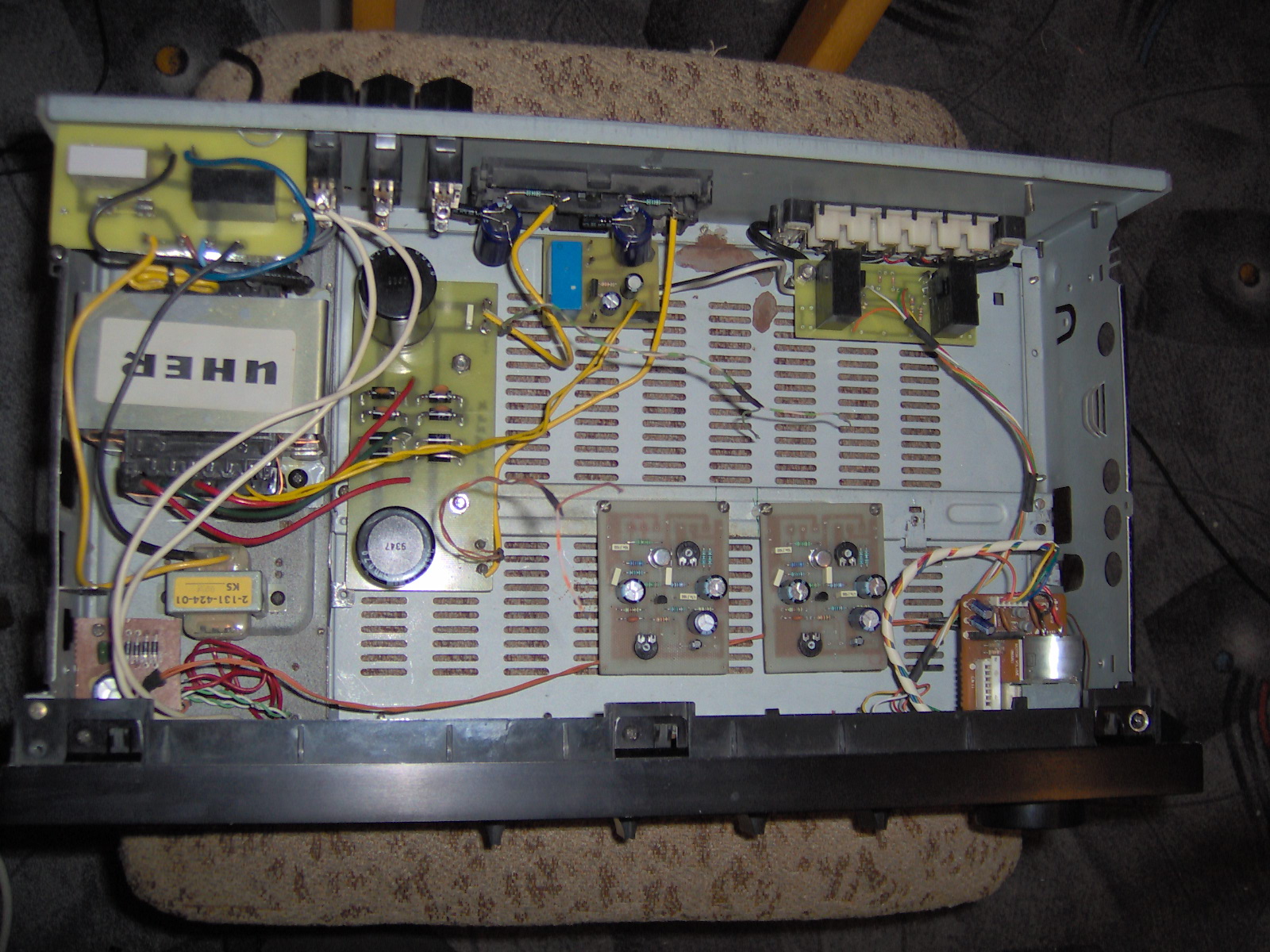

Nemsokára kész van a JLH féle A-osztályú erősítőm
Itt egy kép róla, már csak a hűtőborda hiányzik.

Bele fogsz férni a bordával? Elég nagy kell neki...
Amugy mi ujság a tranyókkal? Még vacakolnak?

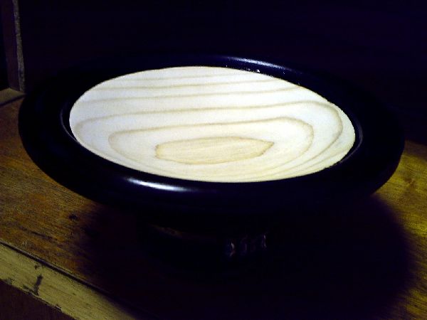

Sikerült!!! Famembrános mélynyomó! Már készülőben a második példány. Bárkivel szívesen megosztom a készítés mikéntjét (a kép egy kicsit sötétre sikeredett remélem látszik)

Azta De durva!!
Nyiss neki egy uj témát ha tényleg müködik, engem nagyon érdekel!

Új témát nem nyitok mert arra bosszúsak lesznek a moderátorok. Kérlek szépen én 4 hangszórót áldoztam fel rá amik már egyenként javíthatatlanok. De egy hangszóróból is megcsinálhatod. Csak a papír membránt távolítsd el ügyesen. Mérd le az átmérőt és a mélységet papírra rajzold me és vágd ki a sablont. Én fenyőfából csináltam ugyanis nagyon könnyű. Lényeg hogy olyan alapanyagot válassz ami kb. már 10 éve szárad ne legyen nedves mert akkor kiszárad deformálódik és elreped. Dekopír fűrésszel vágd ki a kört. És itt a TITOK: flexre kapható lamellás csiszolókorong ezzel 10perc alatt ki lehet csiszolni a felesleges anyagot majd csiszolóvászonnal finomra lehet csiszolni. Nekem 3mm-es a fa végleges vastagsága de olyan pille könnyű hogy nem okoz terhelést. Viszont fontos hogy be ne lakkozd valamivel mert akkor elveszíti a légmozgatás képességét hagyd natúr. Beragasztod és kész is. Szól úgy mint a papírmembrán

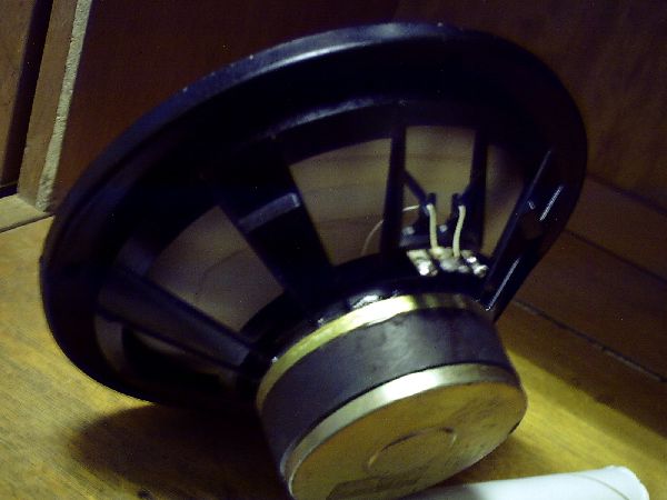

És látványnak sem utolsó

Magyarul csak fogsz egy hasáb fát és és az összes felesleget leszedted flexel?
Olyan csiszoló korong van otthon tényleg gyorsan lehet vele dolozni.
De hogy ragasztottad visza a membránt?
Mik a tapasztalatok??
Nekem a 3mm még soknak tünik.. Valószinü valami rétegelt lemezböl is ki kéne próbálni . csak a formát kéne jól megcsinálni és a préselést...

Megoldódott a gond, az eggyik meghajtó tranzisztor volt hibás, kicseréltem és tökéletesen megy.
A hűtőbordát az egész tetelyére tervezem, ha sikerül szerezni akkor az egész tetelyét befogja fedni.

Tulajdonképpen olyan vastag falececet választottam amilyen a mélység. Így kevés anyagot kellett lecsiszolni. Ha mégis előfordul hogy a fa nem ér el a lengőtekercshez akkor megfelelő átmérőjű kartoncsővel pótolható a hézag. A rétegelt lemezt felejdsd el.

És ez mivel jobb mint a nem famebrános hangszóró?
(#) Lázár Péter válasza luxmanpower hozzászólására (») Nov 13, 2006 /
Nem jobb semmivel viszont látványos és EGYEDI. Ilyet JVC minihifinél használtak először tudtommal viszont ott az átmérő kb 5 centi. Ezért gondoltam hogy csinálok ilyet. Szerintem még senkinek nincs
(#) isamisa válasza Lázár Péter hozzászólására (») Nov 13, 2006 /
A JVC pont azért vállasztotta a fát mert a papírmenbrán is fábol készül és mint természetes alapanyagot kerestek. A fö szempont az volt hogy könnyü legyen és merev hogy a hangot ne torzítsa be.
De tényleg semmivel sem másabb a hangja?
Nem vettél észre különbséget?
A ragasztást azt csak simán valami kétkomponensűvel csináltad?
ha jól tudom a JVC valami 20 évet szánt a fejlesztsre
De ez lehet csak marketing...

Én is amondó vagyok, hogy a rétegelt lemez felejtős.
tt a lényeg éppen abban van, hogy monolit, homogén anyag. Márpedig a rétegelt lemez kicsit sem homogén, és főleg nem monolit! (Ugyebár úgy készül, hogy vékony fa rétegeket ragasztanak egymásra, mindig 90°-kal elfordítva egyiket a másikhoz képest a szálirányt tekintve. Na, ettől lesz a rétegelt lemez kemény, és ellenálló. Márpedig egy membránnál a keménység és a nem hajlíthatóság neméppen erősség.)
Csak egy tipp, de lehet, h hülyeség:
Próbáljátok ki a balsafát! Az a legkönnyebb (vagy majdnem a legkönnyebb?) fafajta! Iszonyat puha, és rugalmas! Könnyű megmunkálni (épp ezért), és, mivel könnyű, jobban be tud rezonálni. (Gondolom én.)

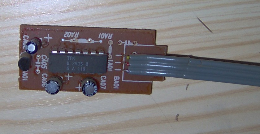

Most hirtelen találtam egy ilyet, kép:
Szerintem ez jó lenne hozzá
(#) tbence3 válasza Darazsx hozzászólására (») Nov 13, 2006 /
Megnézem a tsop1736-ot és 200-ért vettem.
De hát nem tudom h ez amit most muattaál jó-e
