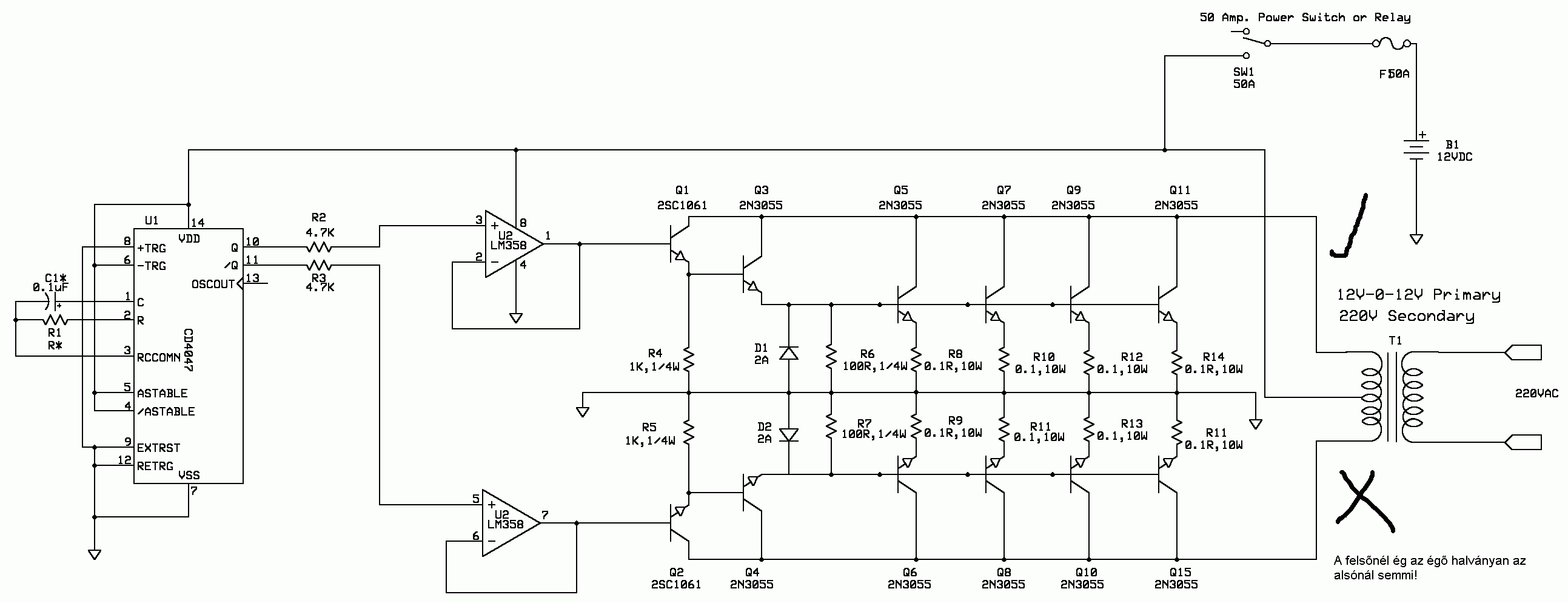

(#) jocki17 válasza cimopata hozzászólására (») Aug 17, 2009 /
Az R8 és az R9 melegszik annyira
a q1 és q2 bázisára ráfogtam a multiméter két szálát és 0.007v. Vagy nem jól mértem?
(#) cimopata válasza jocki17 hozzászólására (») Aug 17, 2009 /
Ne a Q1-és Q2 bázisa közt mérj hanem egyenként a bázisok és a föld közt!
Az egyiken 1.57v
a másikon 2.6v
Hmm.. érdekes.
Ezekből a feszülstégekből nem úgy tűnik, hogy összenyitnának a tanzisztorok. Nem értem, hogy miért nem melegszik a többi tranyó alatti ellenállás csak az a kettő.
Biztosan nem zárlatos valamelyik a 2 tranyó közül amelyiknél melegszik az ellenállás?
Próbáld meg kiszedni ezeket a tranyókat (Q7-8) és kipróbálni a tápot, hogy mit produkál így.
Van ugye a két sor tranyó.alsó és felső. Mindkét sor kollektora megy a transzformátorra. Az also sorra viszont a trafó nem reagál mert, leszedtem mindkét szálat a trafóról és egyesével próbáltam a kollektorra ráfogni . Ráfogtam a felső sorra ok, szikrázik a kábel amit ráfogtam a sarura. Az alsónál viszont semmi!
Vélemény?
Most megyek és megcsinálom amik mondtál.Irj nyugodtan fent vagyok egész nap!
A rajzot nézd meg
Lehetséges, hogy csak az az oldal kapja meg a vezérlőjelet.
Már javasoltam ennél a kapcsolásnál egy jóval, jobb megoldást. Hogy haszáljanak mosfeteket a tranyók helyett.
Pl 2-2db IRF3205 bőven elbírná és nem kellene 10db 2N3055 ami ráadásul nem is olcsó annyira.
Nincsenek kéznél mosfetek? leegyszerüsítené a dolgokat, jobb is lenne a hatásfoka.
Nos! Az egyik tranyó az alsó sorban zárlatos volt! Most semmi nem melegszik minden jó de, akksiról még mindig nem megy! Lecseréltem az egyik bd 241-est mert nem is volt egyforma a kettő. A CD4047-es Q és /Q kimenetein, az ellenállás előtt 2.3 illetve 3.3V van.
Most a BD241 bázisain 7.23 volt van.Hmm én ezt nem értem minden jó, és nem megy akksiról.Már nem zabál annyi áramot mert eddig kiakadt az akksitöltő visszajelzője de, most már nem! Most már ~100 volt van a kimeneten . Vélemény? Egy pill és csinálok róla pár képet

(#) cimopata válasza jocki17 hozzászólására (») Aug 18, 2009 /
jocki!
Jó úton jársz ezzel az inverterrel, ne hagyd abba.
Nem a kapcsolással van gond hanem hogy nincs sajnos meg a kellő műszeres felszerelésed.
Kis kitartással megtalálhatod a hibát.
AZ IC jó az áramkörben?
(#) jocki17 válasza cimopata hozzászólására (») Aug 18, 2009 /
Először is kössz a bíztatást, nem fogom feladni!
Megmértem az akksitöltő feszültségét DC illetve AC állásban és : DC12.8v AC 5volt.
De az akksiban semmi ac nincs. Ezért van az hogy csak akkor megy ha kapcsolgatom mert akkor "indukálódik" egy kevés ac feszültség a dc mellett. Vagy nem így van? Ezért tettem fel a kérdést hogy hogyan tudok dc dől ac-t csinálni, ilyen magas áramerősség mellett. Neked nincs valami tipped? Én próbálkoztam mindennel ami eszembe jutott de azon kívül hogy megrázott az áram semmi Az ic jó.
Ez a kapcsolás DC-ből AC-t állít elő.
Azzal, hogy az IC előállít egy 50%-os 50Hz-es négyszögjelet.
A négyszögjel továbbmeg a műveleti erősítőben ahol a műveleti erősítő már nagyobb árammal képes meghajtani a BD tranyókat. A BD tranyókból darlington kapcsolásban tovább erősödik az áram és a végén a főáram kapcsolgatását elvégzi a 4-4 alsó illetve felső 2N3055 felváltva.
Az ac feszültség úgy alakul ki, hogy a trafó ellentétes tekercseléssel van bekötve.
Tehát Amikor a felső sor kapcsol akkor az egyik irányba mágneseződik a trafó, amikor az alsó sor kapcsol akkor a másik irányba.
Műszer nélkül tényleg annyit lehet tenni, hogy ellenőrzöd minden jól van e bekötve és megbizonyosodsz arról, hogy minden alkatrész jó benne.
50Hz-es frekihez R*-nak 47k-nak kell lennie.
C kondi mindegy milyen típusú, a lényeg, hogy ne legyen nagy szórása.
