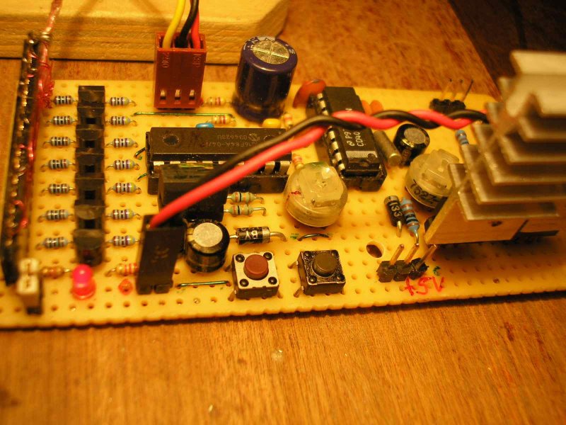

Egy tranzisztoros szinusz oszcillátort építettem, és egy TDA2003 erősítőve lhajtom meg a Wand tekercspárt. 14V-nál 0.14A a bemenő teljesítmény. (Talán még egy közbenső fokozatot elviselne az erősitő). Ekkor már szép nagy kitérése van a karnak. Nem tapasztaltam különösebb javulást a mechanikai rezgés/berezgéssel kapcsolatban. Még néhány kisérletet elvégzek ezzel a meghajtó áramkörrel, viszont itt még nem oldottam meg az oszcillátor szinkronizálását. Ettől függetlenül stabilan megy a rezgés amig a kisérleteimet végzem vele, nem nagyon kell utánhúzni a generátort. 10Hz-35Hz tartományban szabályozható, és elég "szép" szinusz a jel szkópon. Néhány felvétel az összeállításról és egy kis videó, sziasztok.
Végig elemeztem a rezgés/berezgés lehetséges meghajtóáramköri összehasonlitását. A szinusz, ill a négyszög meghajtásnál szinte semmi különbséget nem tapasztaltam ugyanolyan mértékü amplitudóknál. A tekercseken mérve, már a szinusz és a négyszög hajtás is kezd hasonló jelalakká változni, alig van mérhető eltérés közöttük. Leszögezve, és nem találtam a szinusz meghajtást sem jobbnak a négyszögnél ezekben a kisérletekben. Ennek egyetlen eredménye talán az, hogy HF erősitővel is igen jó hatásfokkal lehet a tekercsmeghajtó áramköröket felépiteni. Néhány elektronikai megoldásban mindkét fajta meghajtó áramkör kapcsolási rajzát feltöltöm, és két képet is a működésről. Sziasztok.

Újra itt vagyok néhány kisérlettel. Ezek a próbálkozások most a frekvencia felső határán lettek ezzel a mechanimuzssal vízsgálva. (Ossz1 jpg). - 30 Hz-en már mindegyik meghajtó már csak kevés kitéréssel tudja lengetni a kart. Itt a szinuszgenerátor/TDA2003 HF végfok lett a jobb áramkör, ez 300mA lengetőáram és 14V fesz-nél kb másfélszer nagyobb kitérést produkál a párhuzamos tekercspár meghajtásával. A H-hid 400mA/14V-nál jóval kevesebb amplitudóval dolgozik a legjobb beállításával, soros tekercspár hajtással. A mellékelt képeken jól látható, hogy a 16Hz-es szinuszgenerátor/TDA2003 végfok, mekkora kitéréssel dolgoztatja a kart. A megállapításom a frekvenciáról az lett, hogy a 18Hz fölötti rezgés villogása ugyanúgy megvan 30Hz-nél is! Emiatt nem igazán érdemes a nagyobb lengési frekvencia mechanikai erőltetése. Ideális a 16Hz_24Hz közötti lengető frekvenciai. - A W_886 nincs elfelejtve, éppen emiatt végzek sok kisérleti próbákat. Szia.
