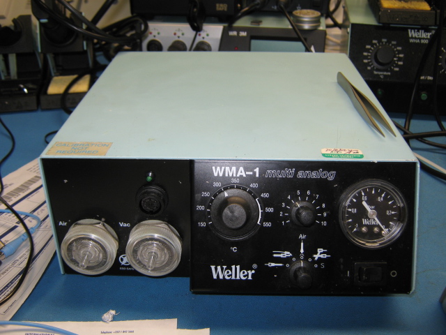

Ez egy gyári Weller WMA-1 rework állomás, 9 éves.
Müködőképes állapotban 160-400 euró körül lehet venni. a hibás darabok ára 60-250 euró. Alkatrészárban kábé 1600 euró (gyári Weller alkatrészbázis alapján). A páka áramköre azonos az analóg hőfogszabályzós weller állomásokkal. Ha nincs szétütve a külseje akkor örök életű darab. Én 300 euróért adom őket, de pár nap alatt mind el szokott kelni. WSP80/DSX80-nal használva kellemes társ a forrsztásban. A digitális állomások a duplájáért mennek el.

Ha még kezdő vagy akkor figyelj arra, hogy minden forrasztóállomás általában három fő részből áll. 1. maga az állomás 2. Páka (vagy pákák) 3. Tartó(k) a pákákhoz Nem alapértelmezett ezeket együtt adni, ezt ki is szokták emelni a hirdetésben ha együtt van. Minden Weller pákasorozatnak van hozzá tartozó pákatartója, néha több féle. A DSX80/DS22 kiforrasztópákához való gyári taró új ára simán van akár 30-50EUR. Használtan nagyon reménytelen venni mert nagyon kevés van. Tehát ha veszed mondjuk 50ezerért akkor még egy kilenc ezer a pákataró. Ezért sokan nem is veszik meg. Fentebb csatoltam egy képet egy Weller rework állomásról, ami ennél kisebb rework állomás ahhoz kell külső gázellátás a forrasztáshoz. A szivó hatást egy Venturi cső kelti azokban. Ha megnézed még egyszer látod, hogy van rajta egy csatlakozó a forrasztópákának, egy AIR és egy VAC csatlakozó. Ha rádugsz egy forrasztópákát akkor tudsz vele forrasztani. Ha ez a páka lyukas is a belűl akkor rá tudod kötni vagy a levegőre vagy a vákumra. A motor vezérlő megfelelő zárásával bekapcsol a motor és a VAC oldal felől az AIR oldal felé mozgatja a levegőt. Arra szerettem volna kilyukadni, hogy ha van egy olyan állomásod amivel tudod fűteni a pákád akkor a levegő/vákum oldalt bármi mással megoldhatod.
