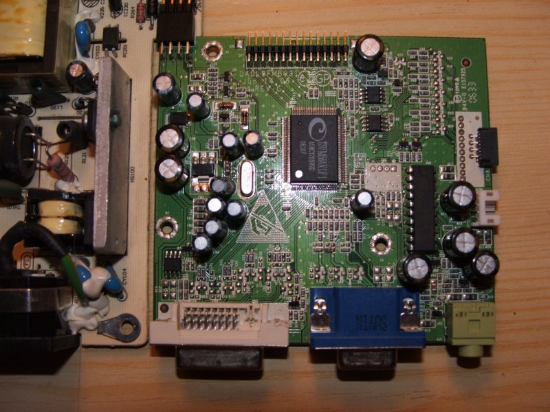

(#) bbalazs_ válasza szati77 hozzászólására (») Szept 12, 2009 /
Merd le a felso labakat es az alsokat. Ha csak sima fet, akkor a felsok mind ossze vannak kotve, az elso harom is alul. Akkor egy sima N-es FET, ami elbir 20V-ot es kb 6A-t.
Ha viszont nem, akkor komplementer fet es akkor szivas, amert azokbol keves tipus van.
A fenti itt is ervenyes, tehat ugy 20-25V/6A koruli peldanyt keress. Olyan 500Ft korul adnak egy ilyet kiskerben.
(#) patexati válasza szati77 hozzászólására (») Szept 12, 2009 /
Ha kettő kettő van összekötve egyik oldalon nem az összes akkor dualfet lehet.Valami Ilyesmi Valami nagyobb értékűvel kéne próbálni ha nincs meg a típusa!
(#) patexati válasza patexati hozzászólására (») Szept 12, 2009 /
A "D" betű utalhat erre azért gondoltam
(#) szati77 válasza patexati hozzászólására (») Szept 12, 2009 /
a felsö 4 össze van kötve de az also 4 mind máshová megy. egyik sincs összekötve.
Az duál fet lesz pedig! Melyiket mérted a rosszat vagy egy olyat mi biztos,hogy jó? Lehet belül össze van kötve a két fet drain kivezetése,de lehet zárlatos is! A rossz az milyen értékeket mutat?
(#) szati77 hozzászólása Szept 12, 2009 /
szemre mondtam mindjárt mérek
tehát 4-8-ig rövidzár (nyákon is) 3-4 láb között 10K ellenállást mérek.
(#) szati77 válasza szati77 hozzászólására (») Szept 12, 2009 /
és ez jó ez a cucc küldi meg a trafót. csak hát nem érzékeli a verérlö ic és ezért a védelem lekapcsolja.
AO4600 lesz a kütyü.
Bővebben: ott a pdf
Ezt mivet tudom potolni?
A 4-es is rövidzárban van a 5,6,7,8-al? Amit linkeltem olyasmi lesz ha jobban megnézed az adatlapján a rajzot ott is össze van kötve az 5,6,7,8 láb csak nem nagyon látszik! Az a baj elég kényes a védelem a legkisebb aszimetria esetén tilt!
nem bocsi a 4 es nincs a többivel elirtam. a linken ott van az ábra. ao4600 a neve nem ami alulra volt ráirva kod, benéztem, de legalább megvan hétfön elugrok és veszek egy olyan kütyüt. az elözö monitornál ugyan ilyen volt ott minden oké volt mégis leoldott, aztán kiiktattam a védelmet. az azota is jol müködik.
Képek a panelekrü, kicsit megkésve lehet megsütöm a procit rajta, ma már bejött egy másik monitornál az is érdekes hiba volt, de nem ide tartozik.
Talán EZ de nézz szét hátha kapni olyat is mit linkeltél! Ha nem olyan lesz bent szerintem párosan cseréld!
Rosszat linkeltem EZ A JÓ
(#) szati77 válasza liderces hozzászólására (») Szept 13, 2009 /
És hol sikerült panelt beszerezned? Mert se hrp-be, se rikvestbe nincs. Profi2000-et mondtak hogy ott probálkozzak.
(#) liderces válasza szati77 hozzászólására (») Szept 13, 2009 /
hello! Tényleg kicsit megkésve! Panelt másik moncsiból egy táppanel hibásból. A táppanel és a videó is egyformák voltak bár teljesen eltérő gyártási évvel. Megfigyeléseim szerint több tipusban is ugyan ezek vagy nagyon hasonló panelok vannak szerelve. 17-19"-os monitorokban is és teljesen más tipusszámu monitorokban is használják.
Azon a megsütésen mit értettél pontosan? üdv
flux+hülégfúfó de nem segitett samsungoknál bejön, meg apum iisonic-jánál is bejött
