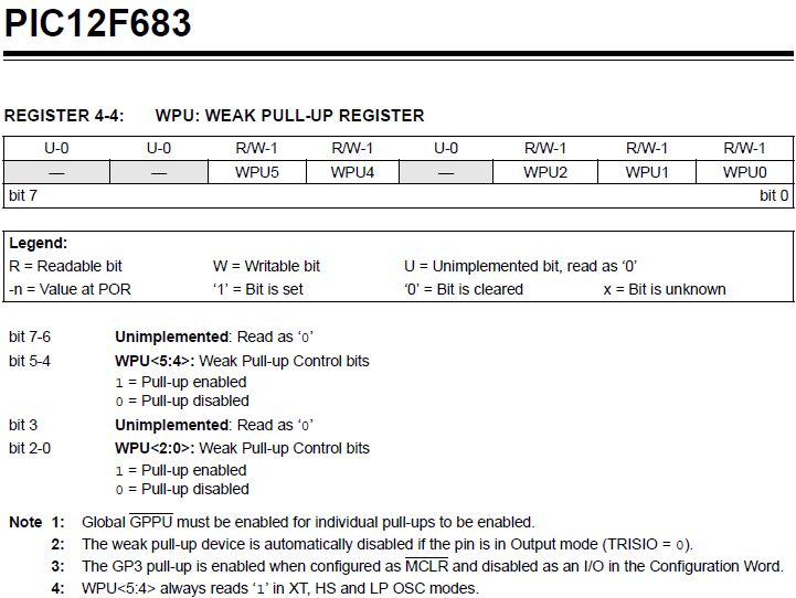

Van valakinek ötlete, hogy mit ronthattam el, vagy mi hiányzik az elképzeléseimből, ami miatt külső felhúzó-ellenállást "kényszerültem" alkalmazni egy áramkörben (amúgy nyomógomb-figyeléshez), legalábbis ideiglenesen, amíg rá nem jövünk a hiba okára?
A csatolt képen látható, hogy mit ír a weak pull-up, azaz felhúzó-ellenállásokra az adatlap. Alapesetben mindegyik felhúzó be van kapcsolva a WPU regiszterben, és birizgálni kell a /GPPU bitet is a megfelelő, ott látható módon. Ez utóbbit is beállítottam helyesen. Az A/D modult is letiltottam, tehát a bemenetek digitális I/O típusúak. Az általam felhasználni kívánt, pl. GP4-es jelzésű láb bemenetnek volt konfigurálva a programban, bár amúgy is reset után alapból bemenet. Belső oszcillátort alkalmazok, tehát a Note 4-es pontját is kizárnám.

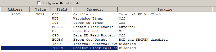

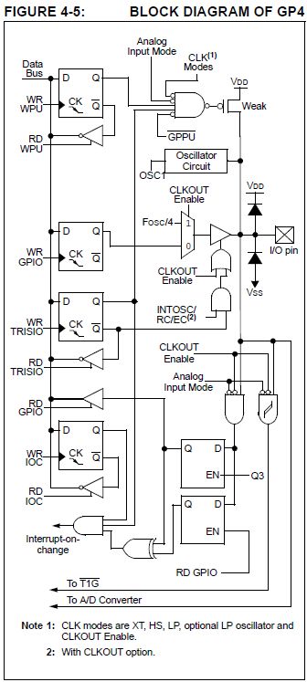

Idézet: „Belső oszcillátort alkalmazok” Feltételezem, hogy a konfigurációban FOSC=100 (INTOSCIO) szerepel. Digitális I/O-hoz az ADC-n kívül a komparátort is le kell tiltani, bár ez csak a GP0..GP2 lábakat érinti. Van azonban még egy dolog, ami az adatlapból sem egyértelmű, a CMCON1<1> = T1GSS bit szerepe. A komparátor konfigurációs regisztere ezzel a bittel alaphelyzetben a GP4/T1G lábat rendeli Timer1 kapuzásához. Nem lehet, hogy ez zavar be? Idézet: „hogyha el van látva kiolvasás elleni védelemmel, azt kilehet e valahogy kapcsolni, hogy ki lehessen olvasni?” Szerinted hívhatnák kódvédelemnek, ha ki lehetne kapcsolni? Tudtommal csak a program kitörlése árán lehet kikapcsolni.

Igen, feltételezésed jó volt, valóban INTOSCIO van konfigurálva, mivel csak ebben a módban él az, hogy a GP4 és GP5 általános célú bemenetként legyen használható. A komparátor modul is teljesen ki van gyomlálva, le van tiltva, ki- és bemenetei le vannak választva a kivezetésekről szoftverben. A T1GSS tippednek most utánanéztem, sajnos nem jött be. :no: Nem is értem, pedig ott az a felhúzó a rajzon... vajon miért nem lehet aktiválni?

16F863 ra készitetem egy kódot pár honapja, nekem sem sikerült bekapcsolni a belső felhúzokat , inkább beraktam egy ellenálást.

Mivel ráértem, a dugdosós próbapanelem is szabad, meg kíváncsi is voltam, ezért kipróbáltam. Nekem működik a felhúzó. Itt a kód, amivel próbáltam:
ICD2 szerint 0x3-as revíziójú a chip. Műszerrel mérve 197uA áram folyik a lábtól a GND felé.
Köszi, hogy megnézted, nemsokára összevetem az én kódommal és kielemzem, mi lehetett az ok.
