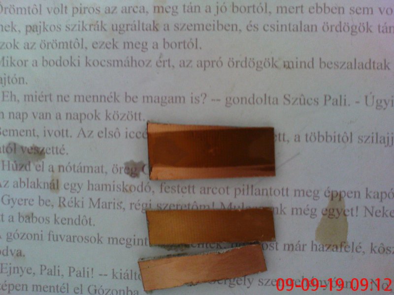

Valaki tud mutatni nekem levilágítás utáni képet nyákról?Olyan kellene ami még nincs maratva,köszi.
Szerintem amit linkeltél már előhívás után van, nem pedig levilágítás után. Csatolok egy képet. Próbáltam lefotózni normálisan, de annyira halvány sárgán látszik csak a nyoma... A valóságban nem ennyire kontrasztos.
