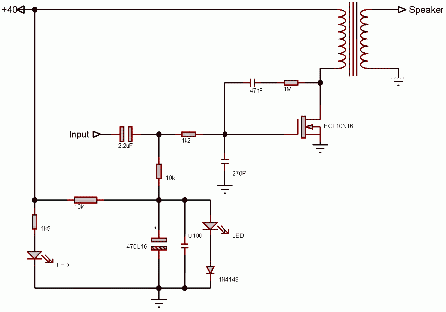

(#) Mayan hozzászólása Szept 14, 2009 /
Hiraga Nemesis. Szintén egy fetes erősítő, de kimenőtrafóval. Tim de Paravicini is csinált ilyet, de abban meg csak két tranzisztor, egy kicsi és egy nagy, és trafók voltak, semmi más alkatrész...
