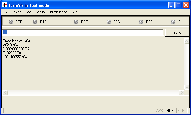

Ennyi probléma helyett nem lenne egyszerűbb az élesztés, ha a 628 beépített uart-jával a bekapcsoláskor a PC terminál programján a "Propeller Clock" kiírást olvashatnád? Parancsokat küldhetnél neki? A beállításokat visszaolvasná és egy kezelőprogramon láthatnád, ementhetnéd? A távirányító kódokat (függetlenül, hogy az órának szól-e) egy listában dekódolva megnézhetnéd? Nem csak a tápot állítaná elő, hanem egy ébresztő/kapcsoló óraként is működne? Kímélné a propeller motorját: bekapcsolhatnád PC ről, infrával, gombnyomásra, kikapcsolna egy beállítható idő elteltével? Amennyiben hajlandó vagy az eredeti bázison némi átalakítást csinálni, mindez működhetne Nálad is.... Nem kell (azonnal) mindent felépíteni. A program megy az RTC (U5), a relé vezérlés (Q5), a hang meghajtása (Q6) nélkül is. Elegendő a Q4 és a Q2 valamint a hozzá kapcsolódó R, C, D elemek beépítése. Sajnos a pic lábkiosztásán változtatni kellett: pont az Rx lábat használták el az infra led meghajtására, pedig annyi szabad láb volt még ... A rajzot és a programot már a tavasszal feltöltöttem... Szia

Az igazság az, hogy amiket leírtál az nekem egy picit magas. "PC terminál programján a "Propeller Clock" kiírást olvashatnád" ...mi az a PC terminal program? Azt tudom, hogy a PK2-nek van egy analizáló funkciója, de, hogy azt, hogy kell használni, arra még nem jöttem rá. Összedobtam próbapanelon egy áramkört amelyen ledekkel tudom ellenőrizni a kimeneteket, a PIC-re meg rátöltöttem egy villogtatót (a teljes PortB-t kellene villogtatnia) de még ott tartok, hogy nem éled. Itt több kérdés is fölmerül, mivel LVP módba programoztam (config 7bit=1)akkor ezáltal a RB4-et el lehet felejteni? Mclr 10k-val Vdd-n. PGM 10k-val Vss-en. 100nanos Vdd-Vss között. és mégis, se kép-se hang .

PC terminál program: (Google számtalant hoz ki...) Hiperterminál, vagy Term95, BrayTerminal stb. Olyan programok, amik a PC soros vonalán (CON1:, COM2:, ... stb) vett adatokat egy ablakban meg tudják jeleníteni, egy szöveget be lehet gépelni és el lehet küldeni a soros vonalon. A PC soros vonala RS232 szabvány szerinti (lehet, hogy erről már hallottál a pic égetővel kapcsolatban). Lényeg, hogy a feszültség szintek nem felelnek meg közvetlenül a pic bemeneteinek/kimeneteinek. A szintillesztést oldják meg a Q2 ill. a Q4 és a köré tett elemek.) PicKit2: A Tools / Uart tool menüpont megnyitása után egy ablakot kapsz. A Vdd kockában be kall kapcsolni a tápot, vagy kölső max 5V tápot kell adni a PicKit Vdd lábára. Ld. rajz bal alul. A connect gomb benyomásával lehet kapcsolódni a soros vonalon levő eszközhöz. A középső fehér területre írja ki a vett adatokat. Az ASCII módban karakteresen, a hex módban pedig kódokkal láthajuk az üzeneteket. Alul van négy Send gomb és melletük egy-egy szövegmező. Valamelyik mezőbe írva a Send gombjával a szöveget el lehet küldeni... A Pickit TTL szinteket használ, nem kell szintillesztés. Nem is szabad RS232 kivezetésekre csatlakoztatni. A pic lábait (Pic Txd - PicKit2 Rx és Pic RxD - PicKit2 Tx) közvetlenül össze lehet kötni. Tegyél egy próbát... 0. A PicKit 4 - Rx és 5 - Tx lábait kösd össze egy kis ellenállással (100 ohm). 1. Pickit csatlakoztatása, a PicKit program indítása. 2. A tápfesz beállítása a logo alatt.. 5V jó lesz.. 3. Tools / Uart tool 4. Vdd kockában a táp bekapcsolása 5. ASCII mód, a sebesség beállítása most nem fontos... 6. Connext 7. Az egyik Send gomb utáni mezőbe írj be valamit 8. Nyomd meg a Send gombját - Ha középen megjelent a szöveg - nyertél 9. Bontsd szét a 4 - Rx és 5 - Tx lábakat 10. Nyomd meg a Send gombot újra - Ha középen megjelent a szöveg - nem nyertél, hiszen a vételi lábat nem hajtja meg semmi. Az MPlab szimulátorával le lehet tesztelni a programot... Töltsd fel a programodat a config adatokkal együtt... Szia

Ilyen programra, kiírásra gondoltam... A készülék válaszai az alsó nagy mezőben jelennek meg. Az első két sort nem kell magyarázni... A harmadik sorban a dátum lekérdezés parancs válasza olvasható (2009-09-26 Szombat). A negyedikben az idő lekérdezés parancs válasza olvasható. Az utolsó sor a 0. sorszámú ébresztés lekérdezése (Minden nap 18:05-kor a propeller bekapcsolása és hangjelzés). Minden sort CR+LF zár le, hogy a terminálok új sorban írják ki. A parancs sorban a 0. ébresztés lekérdezése parancs látható (l00). A kezelő programmal pedig a Prop_Pwm képen látható módon jelennek meg a PWM beállításai. Szia
