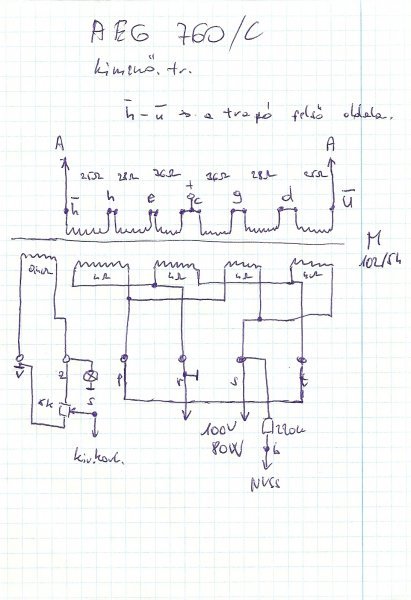

Nos , elkészítettem egy kapcsolási rajzon, hogy állok éppen, ami kész van, azt bejelöltem, ott az értékek a valós értékeket mutatják, amit be kell állítani, az Gubán Gábor által javasolt értékek, nem tudom ez így akkor jó lesz e, esetleg rákukkantanátok?
Még annyit megtehetsz az ügyben, hogy amit Imi65 javasolt, mégpedig egy megemeled az anódellenállás értékét 56 kOhm-ra, mert az ECC83-as nem szeret ennyire alacsony munkaellenállásra dolgozni. Működni fog, de jobb, ha nagyobb az anódellenállás. Ha ECC82 van a rendszerben, akkor maradhatnak az ellenállás értékek változatlanok. Vagypedig még a másik lehetőség a hosszúfarkú (Long Tailed) kapcsolás, ami annyit takar, hogy a katódellenállásod osztott kivitelű, és az ottani osztásarány változtatásával tudod beállítani a megfelelő erősítést, amár MENET KÖZBEN is egy trimmer potival, amit az általad megfelelőnak tartott erősítés beállítása után egy fix értékű ellenállásra cserélsz.
A long tailed kapcsolás leírása megtalálható a sokak által Hifi Bibliának mondott JLH Csöves és Tranzisztoros hangerősítők című könyvben.
Köszi! A melóhelyen csináltam
Na, szuper, kezdenek egyhangúak lenni a vélemények, ez már kezd jó érzésekkel eltöteni, köbzoli is 100-120k körül javasolt. ECC82 sajnos nincs (igaz hans jani barátom felajánlotta) így marad az ECC83, ami valójában 6H2P, de úgy tudom ez ugyanaz. A 2k2 katód ellenállást akkor így hagyom egyenlőre, ha nem oké, akkor megnézem ezt a long tailed megoldást.

![]() a katódellenállás értéke jó lesz így. Az 50µF-os söntölő kondit még tedd be, egyrészt lokális visszacsatolás, másrészt növeli az erősítést.

![]() Szóval a lényeg, hogy 100k ohm legyen az anódellenállás. 56K-val is jó amúgy, megpróbálhatod úgy is, aztán majd eldöntöd, melyik a jobb megoldás ![]() |
