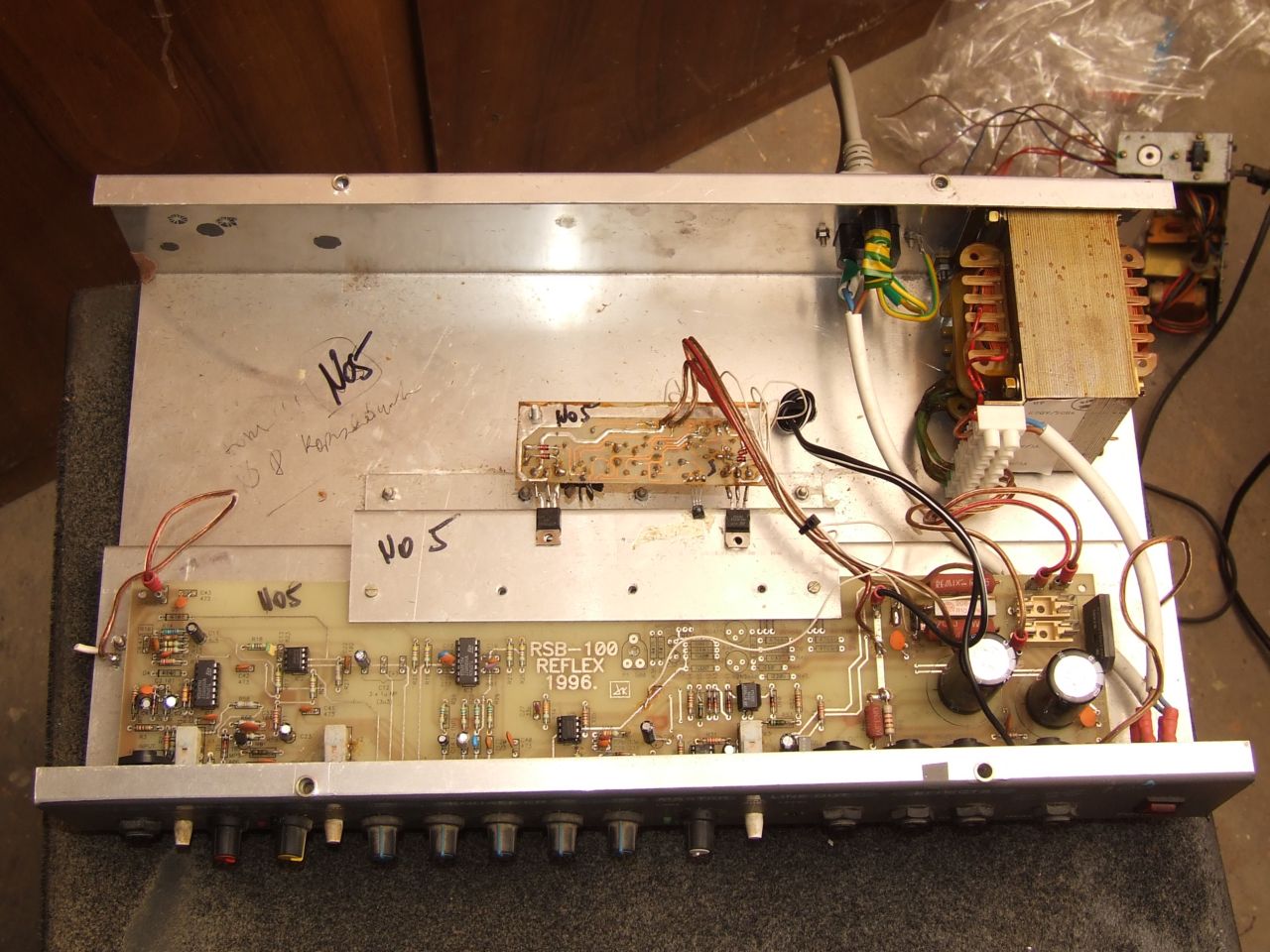

(#) Bassmester hozzászólása Okt 7, 2009 /
Használt már valaki hidalt 7294 modult basszusgitár erősítőhöz? Javítani van nálam egy havernak a Reflex RSB-100 -as kombója, totál hazavágott végmodullal, amihez nincs kapcsrajzom. (valami gyenge fetes cucc, IRF 540 - 9540 párossal.) +/- 38V-ról megy, így egyből a TDA modulra gondoltam.
MPedro! ha erre jársz, légyszi Te is véleményezd az elképzelésemet. Köszi.

(#) Bassmester válasza kefe13 hozzászólására (») Okt 8, 2009 /
Most már TDA lesz benne, az biztos, mivel nem rég lettem kész a panellal. Hát biztosan elég lett volna bele egy szimpla modul is, mivel egy kb 100-150 VA körülire saccolható hagyományos trafó táplálja. Nem röhej?
Íme egy kép a belsejéről:
(#) kefe13 válasza Bassmester hozzászólására (») Okt 8, 2009 /

Gondoltam rá, de semmi kedvem tökölni vele, feteket méricskélni stb. A panelja is jól agyon van forrasztgatva. A 7294 -et viszont jól ismerem és úgy gondolom hogy meg fogja állni a helyét. Csinálok ma egy szimpla modult és azt rakom bele, mert felesleges túlzás volna ebbe a szutyokba egy hidalt modult rakni.
TDA 2030 van az Orage-ben? Nem semmi! Bár a Fender Frontman 25 -ben is TDA 2050 van.
Minimális damping factor és feszes, érzékeny hangszóró...
nem csoda hogy "olyat szól mint állat".

(#) Bassmester hozzászólása Okt 9, 2009 /
Na elkészültem az RSB-100 - zal.
A szimpla (Mikroshop mintájú) TDA 7294 modult raktam bele és nagyon jól szól basszusgitárral. A hangereje is bőven elegendő, tiszta, dinamikus, feszes, perkusszív hangzása van a 15"-os (nemtudom milyen tipusú) Reflex hangszórón.
