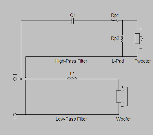

(#) ptesza válasza csezoli21 hozzászólására (») Okt 22, 2009 /
Nem kötözködés képpen de ne irjad azt hogy :
db , az darab-ot jelent.
dB a megfelelő .
A hangszórók hangerejének csillapításához L-pad -ot kell beépíteni .
A mellékelt képen a lehető leg egyszerübb 2 utas hangváltó rajza van. Tartalmaz egy L-pad ot is, ami a magas hsz hangerejét hivatott csökkenteni.
(#) Bassmester válasza ptesza hozzászólására (») Okt 22, 2009 /
Az L-padot, csak a kész dobozban végzett mérés alapján lehet méretezni. Mérőmikrofonnal és pl. az Arta progival meg kell mérni külön a mély és a magas átvitelét, amiből már egy kis spekulálással meghatározható az optimális keresztfreki és az L-pad. Csak ezek után érdemes váltót tervezni.
(#) ptesza válasza Bassmester hozzászólására (») Okt 22, 2009 /
Adatlap alapján , átlag érzékenység alapján is lehet. Még mindig sokkal jobb eredményt fog elérni vele ,mintha venne egy akármilyen 2 utas 100W-os hangváltót.
De csak abban az esetben ha nincs mód, kedv ,lehetőség mérésekre.
Lehet ,hogy ismételem magamat ,de nemcsak az átvitel a fontos. Figyelembe kell venni ,hogy azonos fázisban történjen a váltás ,és itt már kiderül melyik mélyet ,melyik magassal lehet összepárosítani. Egyúttal a vágási freki is behatárolódik. Ezután érdemes megvizsgálni ,hogy az átvitel alapján ,hogy fog kinézni.

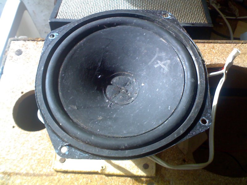

(#) csezoli21 hozzászólása Okt 23, 2009 /
Helló
Közben egy kisebb projekttel kapcsolatban is szeretnék kérdezni,...
Van 1 Tesla ARN 565
4 Ohmos 10 Wattos széles sávú hangszóróm.
Gondolom sokan ismeritek ezt a hangszórót lásd melléklet! Az lenne a kérdésem hogy ennek szeretnék kis dobozt építeni nem tudja valaki milyen doboz kell ennek? Zárt, esetleg reflex? És méreteket nem tudna valaki hozzá?
Vagy esetleg hangszóró adatokat amiből ki lehetne ókumlálni a dobozméretet? Neten semmit sem találtam róla! Előre is köszönöm a segítséget!
