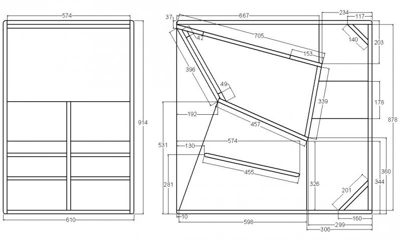

![]() még olyan kérdésem lenne hogy a mellékelt ládába tegyek nyomokamrát vagy ne?

Köszönöm a segítségeket, de akkor most megint nem vágom, most akkor zárt vagy reflex doboz? És szerinted ehhez a 92db mélyládához majd mekkora közép és magas hangszórók kellenek kb? Nem akarom hogy a középmagas doboz túlordítsa a mélyládát,... vagy fordítva! Ja és a közép hangszórót is a hangszóró2000 től szeretném venni, a magasaikról meg lebeszéltek, azt mondták monacor dt-99 magasat kell venni azok jók ![]()

db , az darab-ot jelent. dB a megfelelő . A hangszórók hangerejének csillapításához L-pad -ot kell beépíteni . A mellékelt képen a lehető leg egyszerübb 2 utas hangváltó rajza van. Tartalmaz egy L-pad ot is, ami a magas hsz hangerejét hivatott csökkenteni.
