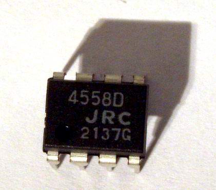

van nekem egy erősítőm ami kb.25-w-ot tud.a problémám vele a követkeő:kb. félhangerőn nagyon jol szol,de ha fentebb tekerem akkor torzit és az eléggé botfülű emberek is észre veszik hogy ez nagyon Gase .Én az ic-re gondolok hogy az nemlehet eléggé fasza ,mert egy
4558D jrc ic van benne és én erre gyanakszom.Vagy esetleg lehet hogy kondikat kell cserélnem?a válaszokat várom!

itt egy kép az icről
(#) szabi83 válasza qssty hozzászólására (») Dec 17, 2006 /
ez egy SIMA műveleti-erősítő IC, angolul OPA (= OPERATIONAL AMPLIFIERS )
ebből az életben nem veszel te ki 25W-ot.... hacsak nincs valami végrésze, erről tehetnél fel képet, sőt az egészről. több szem többet látt.
üdv

igen ez egy előerősítő és ennek a végfokja egy TDA1519-es icböl van.akkor most hol keressem a hiba okát???mitöl torzit ha a mfelétöl feljebb tekerem a potit????

Egyszerúen nicsen benne szufla.
az IC csak 6Wattot tud, 14,4V-ról 10% THD-val
Szal nem tud 25Wattot.
