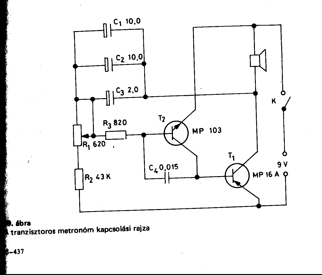

Lehetséges lenne helyettesíteni két régi germánium tranzisztort, olyan szilícium tranzisztorral, ami még kapható manapság? "MP103"; "MP16A" a megnevezése ennek a két germánium tranzisztornak ![]()
Kellene a kapcsolási rajz, enélkül, csak annyit lehet mondani, hogy valószinűleg, de a munkapontokat beállitó ellenállásokat biztosan más értékűre kell cserélni.

Nagyon szépen köszönöm mindkettőtöknek! ![]() ![]()
A rajzot nézve, simán tehetsz Bc212, és 182 párost, működni fog.
