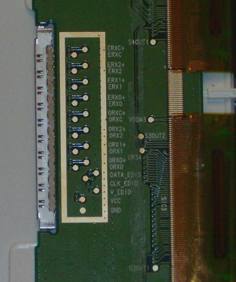

(#) vro2 válasza bbalazs_ hozzászólására (») Okt 27, 2009 /
Megbontottam a törött kijelzőt és lehet hogy szerencsém lesz. A csatlakozó felett olvasható a lábkiosztás frankó forrasztási pontokkal együtt. Ezzel a nyák darabbal könnyebb lehet az átalakító elkészítése a másik lcd-hez?
(#) bbalazs_ válasza vro2 hozzászólására (») Okt 27, 2009 / 4
A leiras mindenkeppen jol jon. Egyebkent max. annyiban, hogy akkor megorizheted a laptop eredeti kabelet es ahhoz mehet az uj. Igy barmikor 'bejohet' egy jo kijelzo, akkor maris cserelheted vissza.

(#) vro2 válasza Thomas10100 hozzászólására (») Nov 9, 2009 /
Beszereztem egy Sony laptop kijelzőt de a bekötése nem ugyanaz! A csatlakozója passzol de nem látja a gép az új lcd-t pedig állítólag jó a kijelző. Ha valaki tudna segíteni a bekötési rajz elküldésében megköszönném. A régi lcd tipusa: Samsung LTN154P4-L01 az új: Hitachi TX41D56VC1CAA. Mindkettő 30 pines, az átalakító megépítése nem gond mert megvan a régi lcd 30 pines aljzata, meg van egy hozzá való csati kábelekkel. Remélem valaki talál hozzá rajzot mert nekem nem sikerült. Lehet hogy csak én vagyok ennyire béna a neten
(#) bbalazs_ válasza vro2 hozzászólására (») Nov 9, 2009 /
A parokat viszonylag konnyen beazonosithatod, mert kicsi az ellenallas kozottuk (100 Ohm korul). A foldeket megint, mert hazra vannak kotve. A tap vezetekei vastagok es altalaban van kis biztositek vagy ferrit a beszajadzasnal. Ez az uj kijelzo oldala.
Ha az orajelet eltalalalod, akkor a tobbi mar csak cserebere, ha fel is csereled a parokat vagy a csatornakat, kep attol lesz, csak agyatlan szinekkel.
A csatikiosztas meg csak megvan a regi kijelzo alapjan, nem?
Az a TX elegge gyakori, szerintem biztosan van pinout/datasheet valahol.
(#) vro2 válasza bbalazs_ hozzászólására (») Nov 9, 2009 /
Pont a TX -el vannak gondok annak nincs meg a bekötése, a panel meg elég rendesen be van burkolva.
