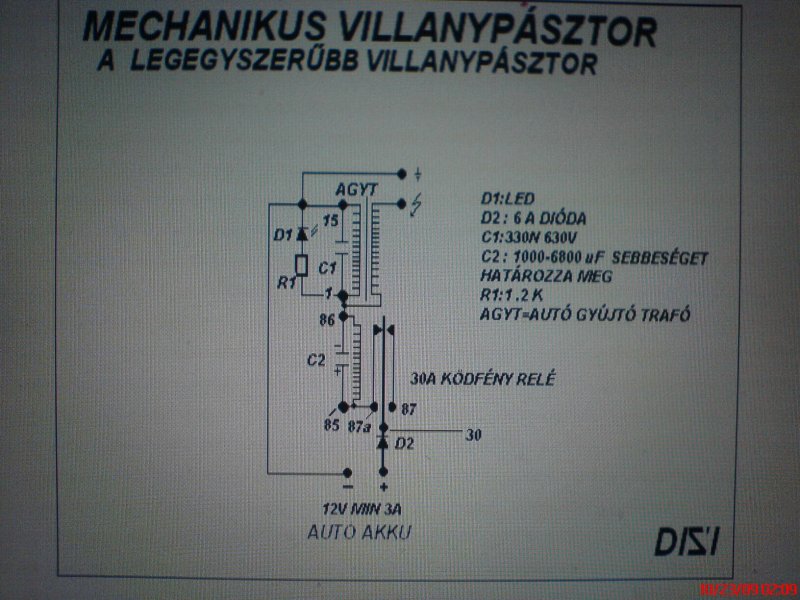

Íme a legegyszerűbb villanypásztor.
Autó ködfény relével,kb 100 méterre lóhoz ill rövid szőrű jószágokhoz.

A hétféléből megtalálható itt valamelyik kapcs. rajza?
Az egyiké igen azt a minap fel tettem mint érdekesség pár hozzá szólással viszább meg található .Az egy mechanikus villanypásztor autó ködfény relével.
