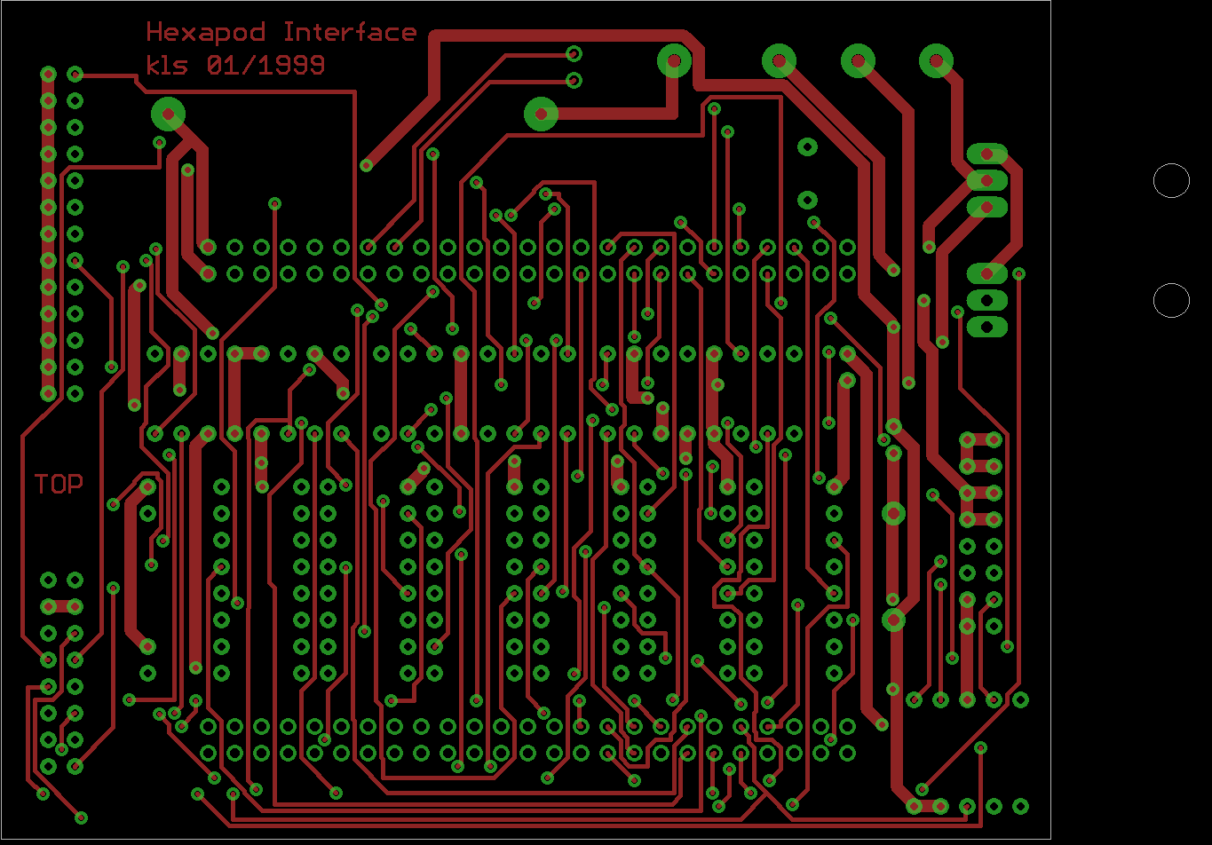

Konkrétan ez nem teliföld vagy táp (sehol nem ér hozzá pad) csak egy sima poligon.
Sőt! Ha jobban belegondolok, én arra tippelnék, hogy ez a nyák nyákmarógéppel készült: 1. Precíz, hibátlan vonalak, 2. jobb felső sarokba széttolt text (sajnos ebbe a hibába és is belefutottam). És ha jól tippelek a nyákmarógéppel kapcsolatban, akkor nincs is ott poligon eredetileg. A nyákmarógép (nálunk) alapállapotba nem úgy dolgozik, hogy lemarja az üres rézmentes területeket, hanem a vonalakat csak körbemarja, mintha egy semmihez nem kapcsolódó poligon lenne ott.
Példaként: 1-es kép: Ahogy megtervezzük 2-es kép: Ahogy a gép csinálja meg (alapesetben)

Név nélküli poligon, és a tulajdonságokban be kell pückölni az orphans meg termal opciókat.
Szia ! Valószínű hogy fotózással készült, de te is tudsz csinálni hasonlót, ami főképp a felirat miatt előnyös.
Nekem még nem sikerült normális feliratot csinálni cnc-vel, mert kihagyja a betűk közepét, nem tudom miért. Ha kicsi a betűméret akkor szinte olvashatatlan. A fehér kép cnc-hez készült, egy próba amivel meg tudom nézni mit művel 0,2 mm maróval, ez a szerszámpálya vonala. A fekete kép az inverze, lehet fotózni, csak a pályavonalat kéne vastagabbra vennem. Talán annyi az előnye hogy jóval kevesebb a lemaratandó felület, és vékonyabb vonalaknál nem világít alá olyan könnyen.
invoke gomb.

MolnarG: Lehetséges hogy nyákmarógéppel készült én a képet csak "illusztrációnak" szántam. Rakloo: megpróbáltam polygont de nekem egy ilyen szaggatott vonalas forma jött ki (meléklet) Egyébként fototechnikával csinálnám tehát szó sincs CNC és egyéb nyákmaró gépekről. Lehet a feljebbi hozzászólásom félreérthető volt.
tedd már meg hogy ha poligont megcsináltad megnyomod ratsnets gombot.
Ha a poligont letetted, és adtál neki nevet ha csatolni akarod valamelyik NET-hez utána egy Ratsnest parancsot még ki kell adni, akkor tölti ki a szabályoknak megfelelően a területet.
