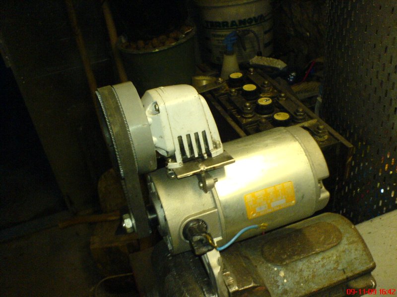

Úgy döntöttem,visszarakom a régi generátort a gépemre

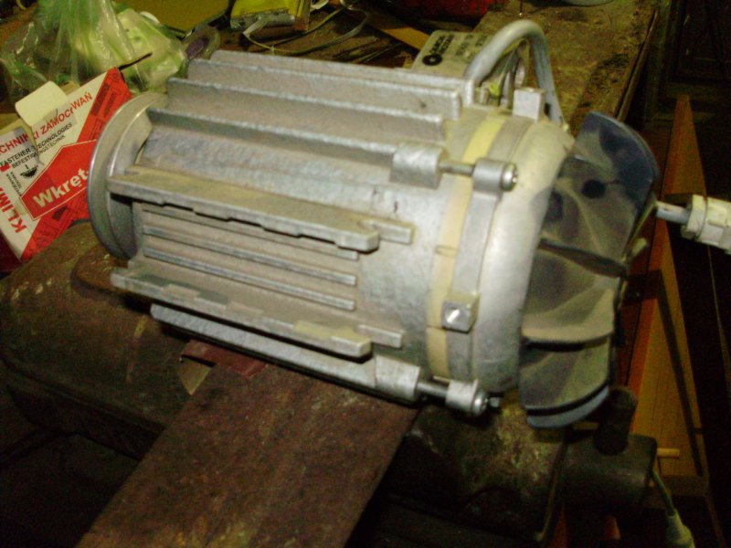

![]() Azért vettem le,mert kis szélben meg sem mozdult. Csak akkor forgott,ha volt a szélben "teljesítmény". Inkább csinálok egy kicsit is,ami majd helyettesíti kis szélben ![]() A nagy generátorom egy állandó mágneses mosógép motor. 220V/350W-os. 1:2,8 körüli az áttételezése,és Bordásszíjas! Pici az ellenállása,és a motor nem ragad egy kicsit sem ![]() Azon gondolkozom,hogy ez lehet inkább szárítógép motor? Átmérő 20 mm-es hosszanti bordás ékszíjtárcsa volt rajta.
