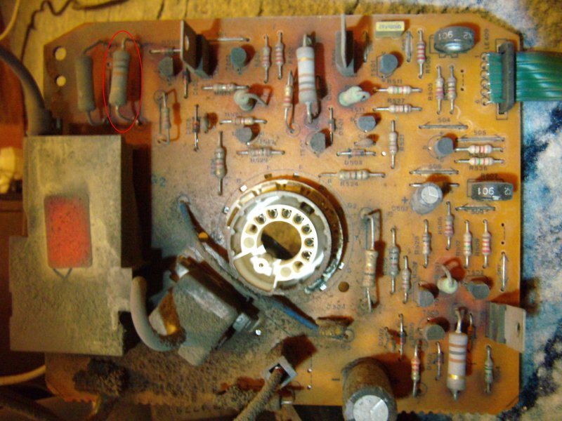

(#) nagy_david1 válasza kadarist hozzászólására (») Nov 11, 2009 /
Vagy a bekarikázott vagy a szorosan mellette levő. Nemtudom már, a másik 2 felül 17-18 k ohm közrül van az alsót elfelejtettem.

(#) kadarist válasza nagy_david1 hozzászólására (») Nov 11, 2009 /
Sejtésem szerint ez képcsőfűtés előtétellenállása lesz. Ennek közvetlenül a képcső egyik kivezetéséhez kell csatlakoznia. Majd nézd meg. Egyelőre nem cserélnék semmilyen alkatrészt benne.

A tranzisztorokat jobb nem a nyákban kimérni,hanem egyesével kivenni. Van,amikor becsap valami más áramköri elem és jónak méred,közben nem jó. Megfelelő rutin esetén lehet a nyákban is kimérni /bár így is lehetnek meglepetések/.
A képen a bekarikázott ellenállás szerintem az egyik színhez tartozik. Ami tőle eggyel balra van,annak jó lenne ha megmérnéd az értékét,mert az esélyes a dologra. De nekem gyanús egy másik ellenállás is,de rossz a kép és nem tudom leolvasni az értékét./Alul a test csatlakozó kábel alatti - poros R/

(#) ferzoo válasza nagy_david1 hozzászólására (») Nov 11, 2009 /
Ez a videovégfok 1kohmos munka R-sa,miért akarod kicserélni?
