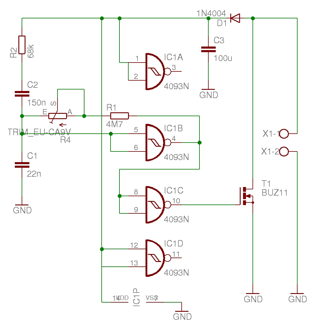

(#) qssty hozzászólása Dec 24, 2006 /
szevasztok!
nah szoval, az lenne az én "problémám" hogy csinálni akarok a mocimra a régi index izzok helyére egy ledes kapcsolást.Ez ugy nézne ki hogy előlre is 10 db leb meg hátulra is 10db led/olda(narancs szinű led)l.Anyyi lenne a kérdésem hogy ehez kell-e valamilyen más indexrelé mint ai most van benne?szerintem ez az elektronikus indexrelé megteszi.De ha tévedek javítsatok ki.Ha ez nem jó akkor valaki tudna nekem segíteni mit lenne érdemes csinálni???
Válaszokat előre is köszönöm
(#) Krisz03 válasza qssty hozzászólására (») Dec 24, 2006 /
A linkelt kapcsolás tökéletesen megfelel, mivel nincs kihatással a villogás sebességére a rá kapcsolt terhelés (izzó vagy LED).
Mellesleg én is ezt a kapcsolást használom, mivel egyszerűen helyettesíthető vele a gyári mechanikus relé. Használtam már LED-ekkel is, de jelenleg izzókkal működik. Egyik fogyasztónál sem tapasztaltam eddig rendellenességet.
Sok sikert a megépítéséhez!
köszi.Remélem sikerülni fog,és működik is majd.Diódábol az 1n4148 is jó?És annak a sarunak csak annyi a neve hogy"papa" saru???és ezt az x1-es pontokhoz kell beültetni???

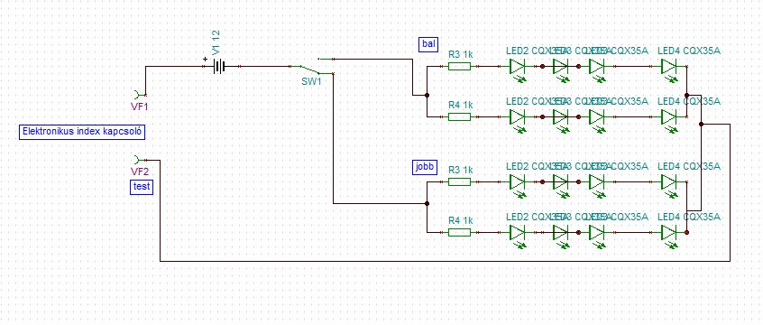

(#) Georgee válasza qssty hozzászólására (») Dec 24, 2006 /
Helló itt egy kapcsrajz. Próbálkozz ezzel én is ezt csinálom
Nem tudom pontosan, de szerintem jobb lenne odaillő diódát használni...
Igen, papa sarunak hívják, és az X1-1 és X1-2 pontokhoz kell.
Az IC tápfesze (14-es láb), és testje (7-es láb) le ne maradjon...
(#) qssty válasza Georgee hozzászólására (») Dec 24, 2006 /
erröl tudnál esetleg egy nyák-rajzot is küldeni?Ennél hat led elöl hat led hátul/ egyik oldal?vagy ez csak a hátulja?
(#) kergemarha válasza Georgee hozzászólására (») Ápr 7, 2007 /
Én leszimuláltam és elég érdekesen működik. Mert az egyik irányba mindenféleképpen jelez. És ez tényleg csak max. eleje/hátulja lehet. Tehát még 2x ennyi led kellene, hogy előre és hátra is jusson. És ezt magasfényű ledekkel meg lehet csinálni, hogy esetleg látszódjon is belőle valami?

(#) freeman hozzászólása Júl 31, 2007 /
Hello mindenki
Ha a csatolt kép szerit kötöm ennek a kivezetésére a ledeket működni fog? Jó a ledek elött lévő ellenállás, ha 9V-ról szeretném üzemeltetni mit kell változtatni a kapcsoláson?...még elég kezdő vagyok az elektronikában

(#) Einstein21 válasza Einstein21 hozzászólására (») Nov 11, 2007 /
Adódott egy kis probléma.
A ledes indexnél a fórum írja ugyan, hogy mi történik akkor, ha rossz polarítással kötöm, be, de arról nincs szó, hogy mi van akkor, ha egyfolytába ugyanolyan gyorsan villog a cucc, hiába állítom be a potméterrel, rohadt gyorsan villog.
Mi lehet a gond?
(#) Krisz03 válasza Einstein21 hozzászólására (») Nov 11, 2007 /
Próbáld meg kicserélni C2=150nF-ot. Mindegy, hogy nagyobbra vagy kisebbre, de módosíts rajta. Változik a villogás frekvenciája?
A potit egyébként jól kötötted be? Egyik széle a közepével össze van kapcsolva?
(#) Einstein21 válasza Krisz03 hozzászólására (») Nov 14, 2007 /
Kicseréltem és a potméter jól volt bekötve! Utána néztem, hogy változott a villogás sebessége, de meglehetősen jelentéktelen mértékben, de megoldottam.
Köszönöm az ötletet!
