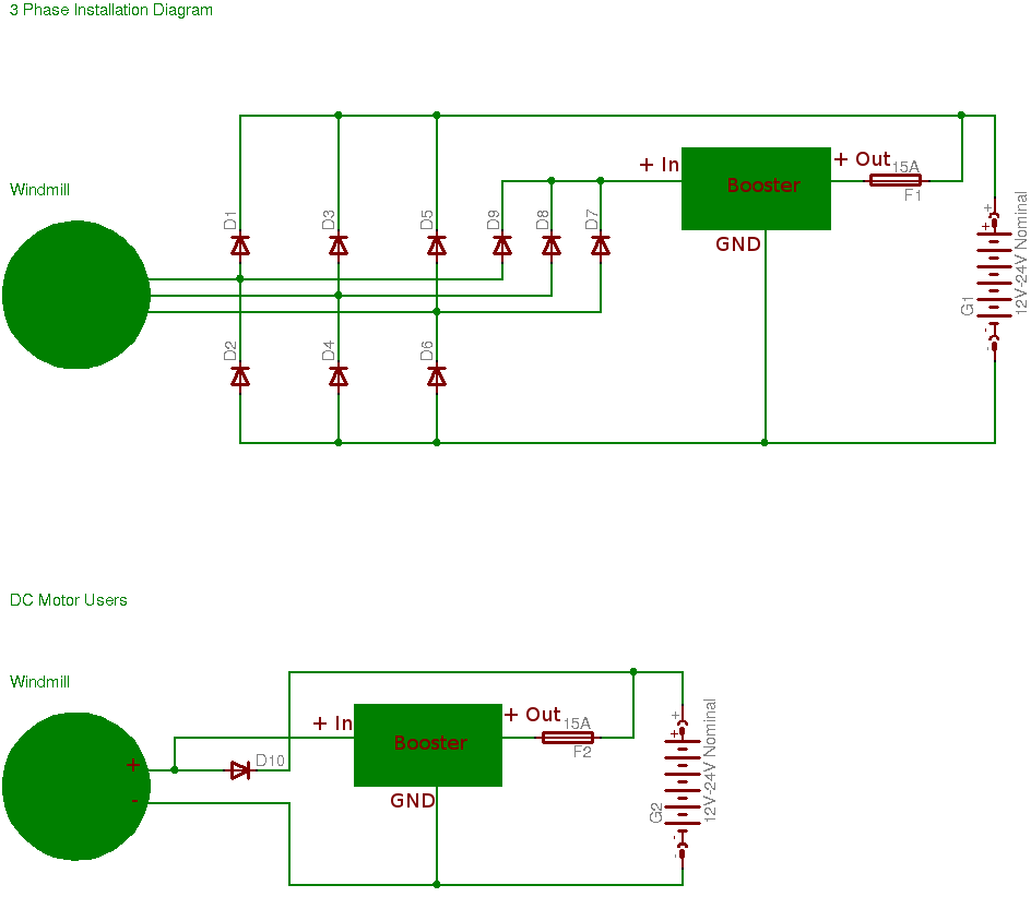

Kicsit bogarásztam az LM5118 környékén és közben találtam egy oldalt. Szélgenerátorokhoz kínálnak dolgokat, többek között ezt a boostert:
http://s4wsbox.com/?q=node/34 12V-ból 24-et csinál, ezzel 24V-os akkupakk tölthető kisebb feszültséggel. A mellékletben lévő ajánlott kapcsolással azt érhetjük el, hogy amíg a szélgenerátor nem éri el a 24Vot, addig a boosterről tölti az akkut. Amikor túllépi a szélgenerátor a 24V-ot, a boostert megkerülve közvetlenül tölti az akksit. Így kisebb fordulaton is tölt a generátor, szélesebb a működési tartomány. Szerintem ez jó ötlet, én is megcsinálom.
Jó ötlet!
Pudding-nál is müködik feszültstség kétszerező ráadásul 12 V-hoz,tehát még kisebb feszültségeket is "befogja".
Mjoy-nál is működik a fesz kétszerező, ráadásul sokkal hatékonyabban mint nálam mert nála a kerék adottságai miatt más a nyomaték és fordulatszám viszony. (Nálam olyan hirtelen tud felgyorsulni a kerék hogy kellene egy precíz vezérlés ami leválasztja a fesz kétszerezőt, mert ez ami most van ez csak max 100w-ot tud és egy pillanat alatt kiég ha túl van terhelve. Nem minden kerékhez jó ez a megoldás.)

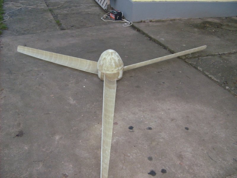

Tetszik a generátorod nagyon szép munka. A paraméterek teljesen hasonlítanak az enyémhez. Nekem 2x18 mágnesem van (40x20x10) és a16 db tekercs páronként egyenirányítva, csillagba kötve. Kiváncsi leszek majd a termelésre. Az enyémnek szerintem kb. 500 W a maximuma. 400 - at már láttam. Nem rég van fent. Meg vagyok vele elégedve. Szépen csendben teszi a dolgát.
tudnátok egy kapcsolási rajzot a Nálatok működő feszültség-kétszerezőről közzétenni ? Nekem 12 V-os generátorom van és sokszor 12 V alatti a generátor feszültsége, jó lenne ezeket a kis feszültségeket is valahogy kinyerni. Üdv Gábor
Mostani vezérlésem méri a bejövö feszültséget egy külön egyenirányitás után . Alapban rajta van a két töbszöröző. Hogyha eléri a bejövö fesz. A 6V –ot , (terhelten)akkor lekapcsol.Ilyenkor kb . 8A –al tölt a kimeneten.
Hogyha a bejövö feszültség lecsökken 11V –alá (terheletlenül),akkor visszakapcsolja a töbszörözöt. A kerék nem mehet üresen . A baji elektronikátol van az alap panel. Tekercsek változtatva.Vezérlés egyedi.
