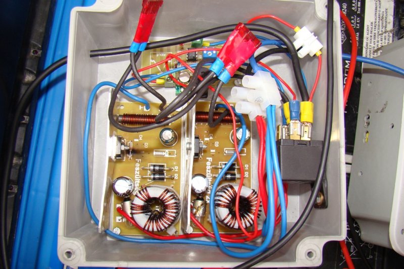

(#) pudding1 válasza Dzsos hozzászólására (») Nov 16, 2009 /
Mjoy-nál is működik a fesz kétszerező, ráadásul sokkal hatékonyabban mint nálam mert nála a kerék adottságai miatt más a nyomaték és fordulatszám viszony. (Nálam olyan hirtelen tud felgyorsulni a kerék hogy kellene egy precíz vezérlés ami leválasztja a fesz kétszerezőt, mert ez ami most van ez csak max 100w-ot tud és egy pillanat alatt kiég ha túl van terhelve. Nem minden kerékhez jó ez a megoldás.)

(#) mjoy válasza Helifun hozzászólására (») Nov 16, 2009 /
Mostani vezérlésem méri a bejövö feszültséget egy külön egyenirányitás után . Alapban rajta van a két töbszöröző. Hogyha eléri a bejövö fesz. A 6V –ot , (terhelten)akkor lekapcsol.Ilyenkor kb . 8A –al tölt a kimeneten.
Hogyha a bejövö feszültség lecsökken 11V –alá (terheletlenül),akkor visszakapcsolja a töbszörözöt. A kerék nem mehet üresen .
A baji elektronikátol van az alap panel. Tekercsek változtatva.Vezérlés egyedi.
