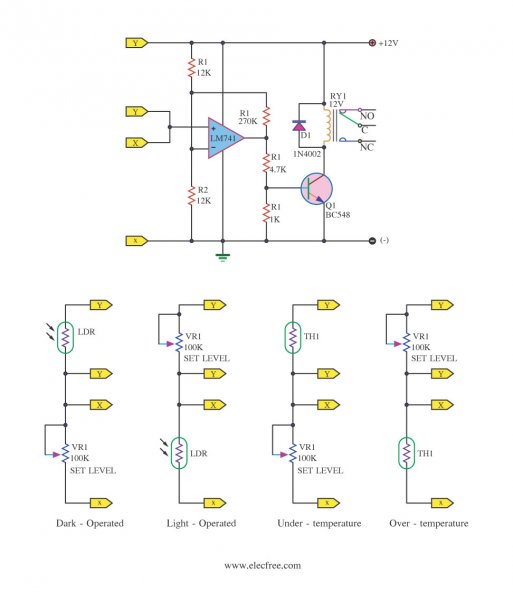

Tudtok nekem mutatni olyan kapcsolást ami bisztos hogy a fényre kapcsol.

Válassz ki egy komparátorost onnan amit küdltem. Biztos, hogy működni fog. Csinálhatsz tranzisztorosat is de komparátor elven egyszerűbb is lesz, olcsóbb is és biztosabb is, hogy 2 logikai szint között fog működni. Bármilyen műveleti erősítő vagy komparátor IC-vel megoldhatod, nem kell túlbonyolítani. A komparátor egyik bemenete nézi a feszültségosztót az érzékelő és egy ellenállás közt, a másik bemenete a komparátornak meg egy feszültségosztóra van kapcsolva, és ez lesz a küszöbszint amihez hasonlít. Az ic kimenetére meg jön egy tranzisztor mi meghajt egy rellét, vagy akár a tranzisztor maga az áramköröd. Ez az elve, sok ilyen van ott amit küldtem, és ami erre alapoz az szerintem biztosan működik. Üdv!

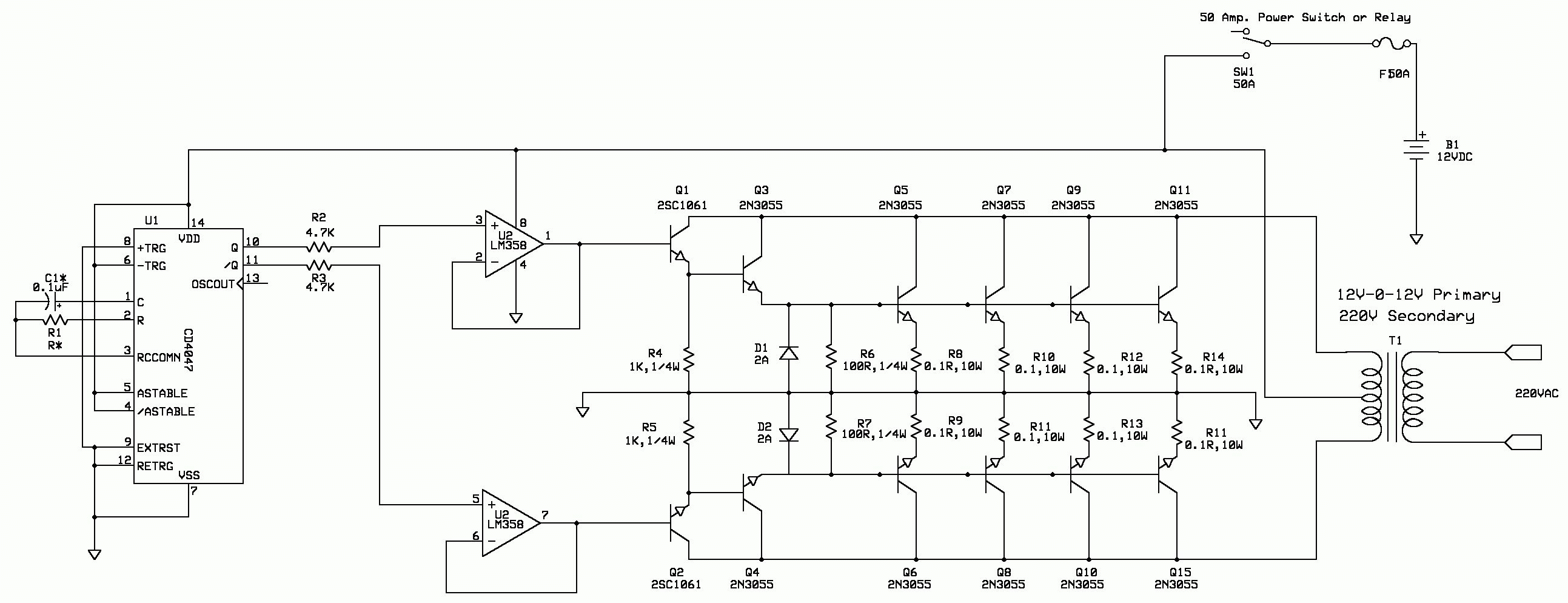

Le tudná nekem részletesen írni valaki hogy milyen alkatrészek kellenek ehhez az áramkőr megépítéséhez? Van egy-két dolog amiben nem vagyok biztos. Ezt az invertert szeretném megcsinálni, és tudom hogy nagyfeszt generál ezért nem szeretnék úgy neki állni hogy nem vagyok biztos valamiben
(#) kadarist válasza Journey hozzászólására (») Nov 15, 2009 /
Nem mellékelted a rajzot.
(#) Journey válasza kadarist hozzászólására (») Nov 15, 2009 /
Lemaradt ,de kijavítottam
A rajzon szerepel az összes alkatrész típusa, értéke. A trafó egy sima 2x12V/220V-os trafó.
Oszcillátor->buffer->teljesítményfokozat->trafó.
Melyik résszel nem vagy tisztában?

Nem találom azt a két diódát amit írtál. A D1 2A, és a D2 2A lenne az? Vagy azok ledek?
2 amper áramterhelhetőségű dióda. Ezt jelenti a 2A-t. A D1 és D2 pedig a pozíciószámuk az áramkörben, a típushoz nincs közük ezeknek a jelzéseknek. Igen, azokra gondolt Köbzoli.

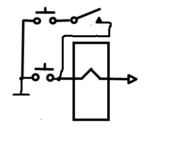

(#) Lacika001 válasza pajti2 hozzászólására (») Nov 15, 2009 /
Lefényképeztem a feladatot.Az MT tárolót meg lerajzoltam paintban, a lényege hogy az alsó kapcsoló megnyomásakor meghúz a relé, ezután a felső kapcsolóval is meg lehet tartani.

Köszi! Még egy kezdő kérdés: a rajzon vannak vonalak amik nem csatlakoznak sehova, és egy kis nyíl van a végén. Ez gondolom a föld? és a jobb felső sarokban a 12V os ágnál van egy hullámos vonal. Az mit jelent?
Azok a negatív bemenő tápfeszültség pontjai. Ezeket a nyilakat össze kell kötni. A rajz áttekinthetősége érdekében "rövidítenek" így. Valóban, ez a "föld".
A hullámvonal egy biztosíték, jelen esetben 50A-es.
