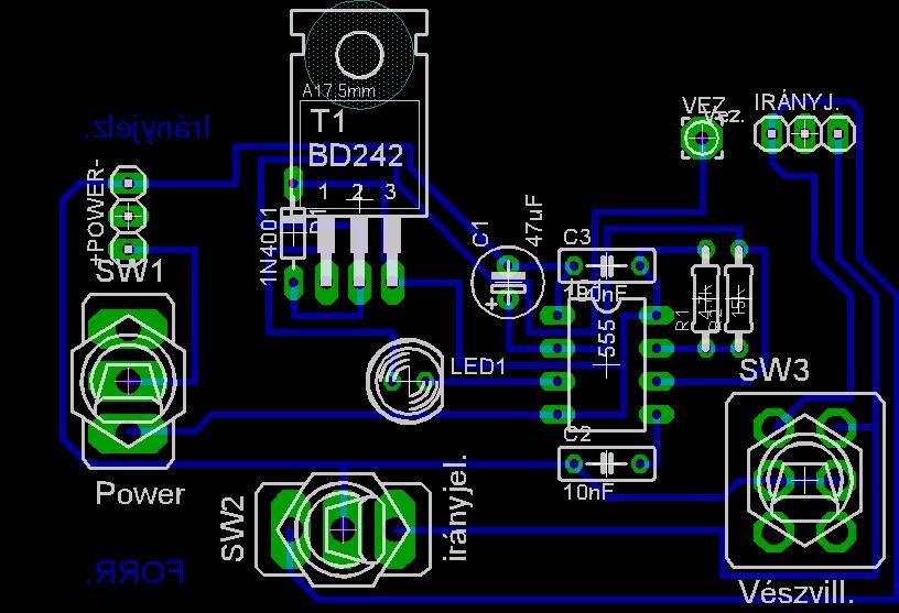

Így jó? Amúgy én csak vmi board nézetre váltottam, az jó?? (abbul lesz a nyák?)
még nem ettem, és 5:30-tól felvagyok, :vigyor4: már lehet hogy többet látok a kelleténél. Még persze próbálkozok a kapccsal a nap folyamán, de most feladom
Biztos azért van mert már régóta fent vagy, de a földet nem áramköri (wire) madzaggal jelöljük, hanem tessék kikeresni a programbol a GND-t és azzal összekötni, mert boadrban nem fogja földként érzékelni a nyáktervező!!!!!
A "supply1"-ben vannak
És az R1, R2 ellenállások alatt is áthúztad az összekötést...
Csináljam a PCB-t?
Bocs, ez nem gerrynek, hanem Balunak szólt!
Igen, a board nézetbe váltva tudod a NYÁK-ot megtervezni. Ilyenkor a sch-ban beállított alkatrészeket átteszi, és légvezetékkel összeköti az sch szerint az Eagle.
A panel határain belülre húzva az alkatrészeket ez után lehet összehúzni a vezető-sávokkal. Összedobtam egy paneltervet, csatolom. Nem a legkompaktabb, de kiindulási alapnak - talán - jó. (A sch fájlt is javítottam, ahol az alkatrészek két lába össze volt kötve, de arra már nincs energiám, hogy összevessem az eredeti rajzzal.)

Én is csináltam egy nyáktervet, ha valakinek kell még. A ledeket már mindenki be tudja kötni ![]() Remélem mükszik! ![]()
ehhez csak 2 db kapcsoló kell, nem három....
betápnál és a jobbra balra kapcsoló az egy darab!, azért két áramkörös, három állású. :yes: azárt így terveztem, hogy felesslegessen az 555 + tranyó ne fogyasszon. üdv ![]()
őőő háát
![]() ![]() az egyik alsó 10nf nem kellene oda. diódákra kiváncsi vok TE, milyen céllal raktad be ![]() üdv ![]() ui: így a betápot, nem tudod kikapcsolni ![]() ![]()
Az alsó 10n az csak zavarszűrés, mivel az 555 GND-je 0,7V-al fel van emelve a dióda miatt.
A sok dióda az vagy kapu(k): így az eredeti indexkapcsoló - ami egyáramkörös - elegendő és az elakadásjelzőnek is elég egy ponton talajt adni. Egy lényeges mod még: a PNP tranyó bázisát egy ellenállással segíteni kell a lezárás felé, különben ez nem biztos hogy megtörténik, mert az 555 ne megy fel a plusz tápra, de még ha felmenne is, ott van záróirányba a bázissal soros kijelző LED. A másik a bázissal soros ellenállás, ami egyrészt a LED-et, másrészt a tranyó bázisát védi, hiszen a log.nullánál a befolyó áramot nem korlátozza semmi más. Amit el lehet(ne) hagyni, az a BD-t "védő" dióda, amire ohmos terhelés esetén nincs szükség. P.S.: a betápot a talaj oldalon mindig az egyik diódán át adom, így semmilyen fogyasztás nincs ha semmi nincs kapcsolva.

Én sem vok hatalmas Isten, aki az Eaglet kezeli, mondhatnám igazán kezdő vagyok a témában, csakhogy mielött "ajánlok", közreadok, megszólalok körül szoktam nézni :action: , hogy egyáltalán nem e mondok "hülyeséget", kiváltva másokból az orcára kiülő vigyort :bohoc: . Ugyanis én is elkövettem azt a hibát hogy az általad közreadott .sch-t forditottam le és nyomva neki egy autorutert kötöttem össze az alkatrészeket. Frankye kolléga is igyen csinálta és ezen lepődtem meg én is, hogy a fenébe nem rak be 555-ös ic-t a sch szerkesztőbe. Mivel teljesen amatőr szinten üzöm az Eaglet én sem találtam benne 555-ict ezért én nem is az sch-ról kezdtem el a boardot, hanem boardban keztem el rajzolni az eredeti index[1].gif-ből.
Teljesen felesleges felhúznod magad, ezzel adrenalint égetni, jó lesz az a késöbbiekre is. Amúgy meg az "Emotikonok" beszúrása az üzenetedben arra enged következtetni, hogy nem is igazán haragszol. Ugye nem? Boldog Új Évet
Igazad van, az ünnepek alatt teljesen "ellámultam" ( :lama: lettem)!
Nem is figyeltem oda, hogy az sch-ban nem az 555 van, hanem forrpontok! ![]() ![]() ![]() Bocs mindenkitől! Mindjárt átrajzolom, és felpakolom.
Nah, megvan.
Sajna 1 átkötés benne maradt, azt nem bírtam kivarázsolni sehogy, de ha valakinek van kedve, bíbelődjön tovább. A brd fájlt is felteszem, meg az sch-t is, nézzétek át, mert már nem látok... ![]() Felteszem a nyákterveket is, utóbbiakat pdf-ben, hogy mérethelyesen nyomtatni lehessen. (Ja, és természetesen az egészet egy zip-be pakoltam bele, hogy ne legyen annyi melléklet.) Remélem, segítettem!
Elnézést kérve Frankye-től: én bíbelődtem vele és itt az eredmény. Autorouter-rel csináltam!(És egy 3d kép a nyák-ról)
Én szeretem tömörebbre összehozni a nyák-ot. Ez kb. a fele Farnkye tervének. Alapból azokat az alkatrészeket használtam, mint Farnkye, mert az ő kapcsolási rajzából van. Ha valamelyik nyák terv alapján építed meg a kapcsolást javaslom, hogy a forrszemek "kellemetlen" nagy közepét szűkítsd, mert ez a méret inkább a furatfémezéshez jó és így a forrasztás is csúnya lesz.

Hát akkor legyen zöld az a LED és sorkapocs a csatlakozó! ![]() ![]() Egyéb kívánság? ![]() ![]()
Na! Ez már igen! Így mindjárt más!
![]() Egy személyes kérdés: Milyen alkatrész-nevet állítottál be, amikor a sorkapcsot tetted a 3D-be? Nekem mindig valami gusztustalan, idióta sorkapcsokat ad... Előre is köszi a választ! ![]()
A kapcsolási rajzba a con-ptr500 könyvtárból kell a megfelelő nagyságú sorkapcsot kiválasztani és (emlékeim szerint) a 3D felismeri. Ha még sem akkor az "ARK_5MM"nevűek közül kell választani!

![]() ![]() ![]() ![]() ![]() ![]() Balra, fent Display ikonra klikk - megjelennek a vonalfajták, azok közül kikapcsolni a tPalce, bPlace, (itt még a) bRestrict, vRestrict vonalakat. Ezután jöhet a nyomtatás. Ott a Black kocka legyen bejelölve, a Mirror-t meg teszés szerint (ekkor tükrözve nyomtat). Mellékelem az utolsó, sorkapcsos változatot. A 3D-hez segítség itt: http://www.hobbielektronika.hu/forum/topic_1339_0_ASC.html (azóta már frissült a megjelenítéshez használt Eagle 3D, a magyarítás nem megy vele!), de majd midjárt összehozom... ![]()
